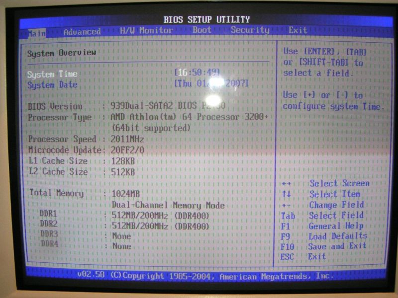

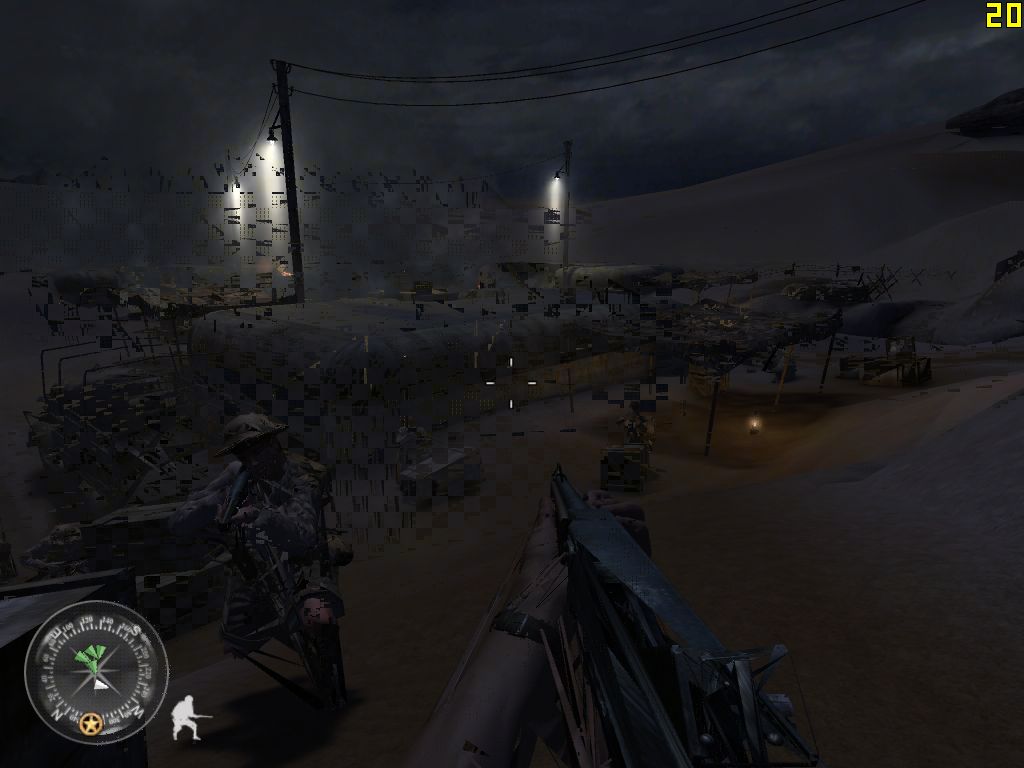

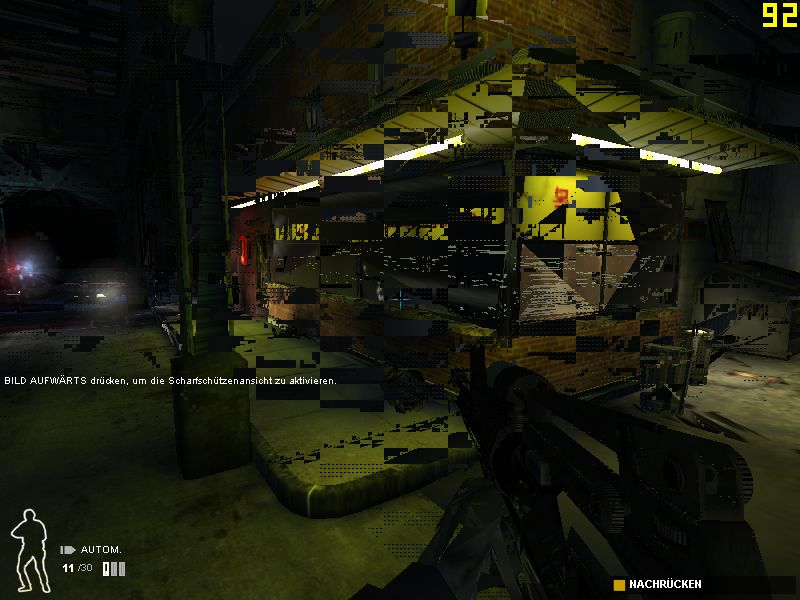

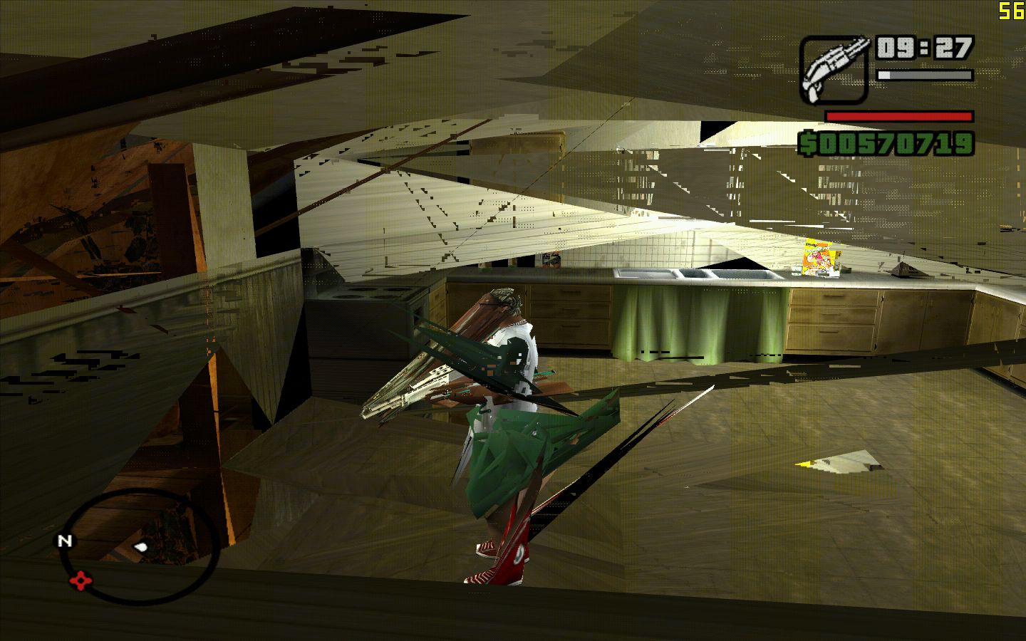

Ich hoffe ihr könnt mir helfen. Und zwar geht es um meine x700 Pro. Ich hab gestern meine Lüfter bekommen darunter war auch der Zalman VF 900. :D
Ich hab ihn gleich draufgemacht und die restlichen Lüfter in mein Gehäuse eingebaut. Als ich angemacht habe kamen schon Grafikfehler im bios. Und unter Windows ist alles normal. Nur wenn ich irgendein Spiel starte gehen die Grafikfehler los! :(
Ich weiß nicht was ich falsch gemacht habe! :freak:
mfg Kille

Grade die Fehler im Bios lassen auf einen Defekt der Grafikkarte schliessen. Irgendwas hast du beim umbau gelyncht. Den im Biosfenster sollten keinesfalls Fehler auftreten..... den wie du schon selbst erkannt hast, greifen hier die Treiber nicht und die Karte wird im VGA Modus betrieben. Hier würde selbst ein passiver Kühler reichen um deine Karte kühl genug zu halten.
Am dem Temps liegt es also auch nicht. Zumal eine VF-900 völlig überdimensioniert für die X700pro ist.... Sorry, aber deine Karte ist mit hoher Wahrscheinlichkeit hin.
