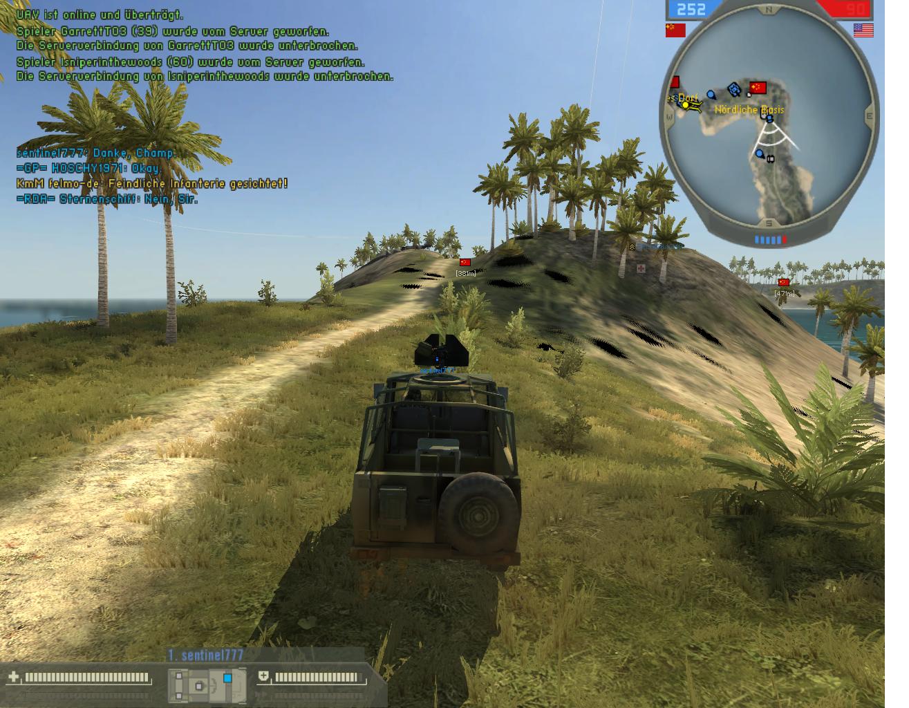

hi,
ich hab mir eine neue graka zugelegt, die zotac 8800gt amp edition.
wenn ich bf2 spiele, sehe ich viele schwarze flecken auf dem terrain, die sich dynamisch bewegen bzw. schwimmen. ich habe verschiedene treiber probiert, keines konnte dieses problem beheben. auch den cache ordner mit den shaderdateien habe gelöscht und bf2 neu optimieren lassen.
mit meiner alten 7900gt ging es fehlerfrei. cod4 geht ohne probz, wobei ich sagen muss, dass ich gestern ein übelstet ruckeln hatte, quasi diashow. nach ca. 10 sek. war es dann aber vorbei. das passierte bisher nur einmal bei einer spielzeit von insgesamt 2h.
vllt. könnt ihr mir noch ein paar tipps geben, wie ich bf wieder sauber kriege, weil so macht es wirklich keinen spaß.
hier seht ihr ein screenshot mit den fleckenzwergen:
Mhh, das hatte ich mal bei Battlefield 2142 (Demo) mit einer X850XT.
Dachte damals, es würde an SM2 liegen.
Wie dem auch sei: Hält die Karte denn 30mins ATI Tool ohne Fragmente aus? Und wie warm ist das Ding?
Hast du die Karte übertaktet, wenn ja schalt sie auf Referenztakt runter.
Versuchs mal mit den neuesten Treibern für die Graka, und schau ob du die aktuellsten Patches für BF installiert hast.
Hab mal gegoogelt (ohne Garantie):
http://www.battlefield-1942.net/forum/lofiversion/index.php/t36805.html
http://www.gamestar.de/community/gspinboard/showthread.php?t=269463
http://www.bf2-inside.de/thema1471.htm
http://board.gulli.com/thread/407757-battlefield-2---sammelthread/47/
http://3dfusion.de/forum/showthread.php?t=10419
Lg
FSBKiller
@Lar337: den test kann ich gleich mal machen, gpu temp ist 56°C im idle
@Sebl: kann der ram heisser werden als die GPU? falls nicht, dann sollte der ram auch unter 56°C sein
@8mio: die karte ist im originalzustand mit den taktraten (GPU/RAM/SHADER)=(700/2000/1700), die ist von haus aus übertaktet. mich wundert aber, warum sie im windows modus (2D betrieb) nicht runtertaktet wie meine alte 7900gt...
ich habs mit den neuesten treiber versucht, einmal von der zotac homepage und einmal von nvidia. auch omega treiber habe ich versucht, leider kein erfolg.
danke für die links, die habe ich schon vorher gelesen, leider keine lösung für mich gefunden
aktueller bf2 patch ist auch drauf :(
PS: 3dmark06 hat mir knapp 12000 pkt angezeigt, tests verliefen problemlos
Also solche Fehler kenn ich nur von defektem oder zu heißem RAM. Kannst du den RAM mal um 50Mhz runtertakten?
Ich hab den Fehler bei meinem 3870er CF System gehabt, wenn ich den 8.6er installiert hatte.
Mit anderen Treiber war nichts.
Liegt also nicht nur an zu hohem Takt oder zu heizem VRAM.
@ Sebl: habs nochmal mit nem ramtakt von 2x948mhz getestet, der gleiche fehler.
in anderen spielen habe ich diese fehler ja nicht...kann nur ein treiberproblem sein
Takte den ram 100 mhz runter,stelle nen 120 mm lufter drauf und teste ob die fehler immernoch da sind
Evt solltest du auch andere spiele testen
@yagizgul7
ich bin dir dankbar für die antwort, aber ich wäre dankbarer wenn du den thread genauer lesen würdest.
die temps sind ok. 120mm auf ne 8800gt? wie soll das gehen?
andere spiele habe ich getestet, z.b. cod4, test drive unlimited -> keine grafikfehler
Ich hab die gleichen Grafikfehler mit meiner ATI 4870, egal mit welchem Treiber oder welchem Takt. Komischerweise hab ich sie auf meinem Notebook nicht die eine Intel 4500HD und eine ATI 4330 hat.
ne ich denke nicht, da es einfach nur bei battlefield 2 ist und das auch nur auf niedrigen Auflösungen, Auf hohne kommt das nicht; denke dass das einfach ein Treiberproblem ist
