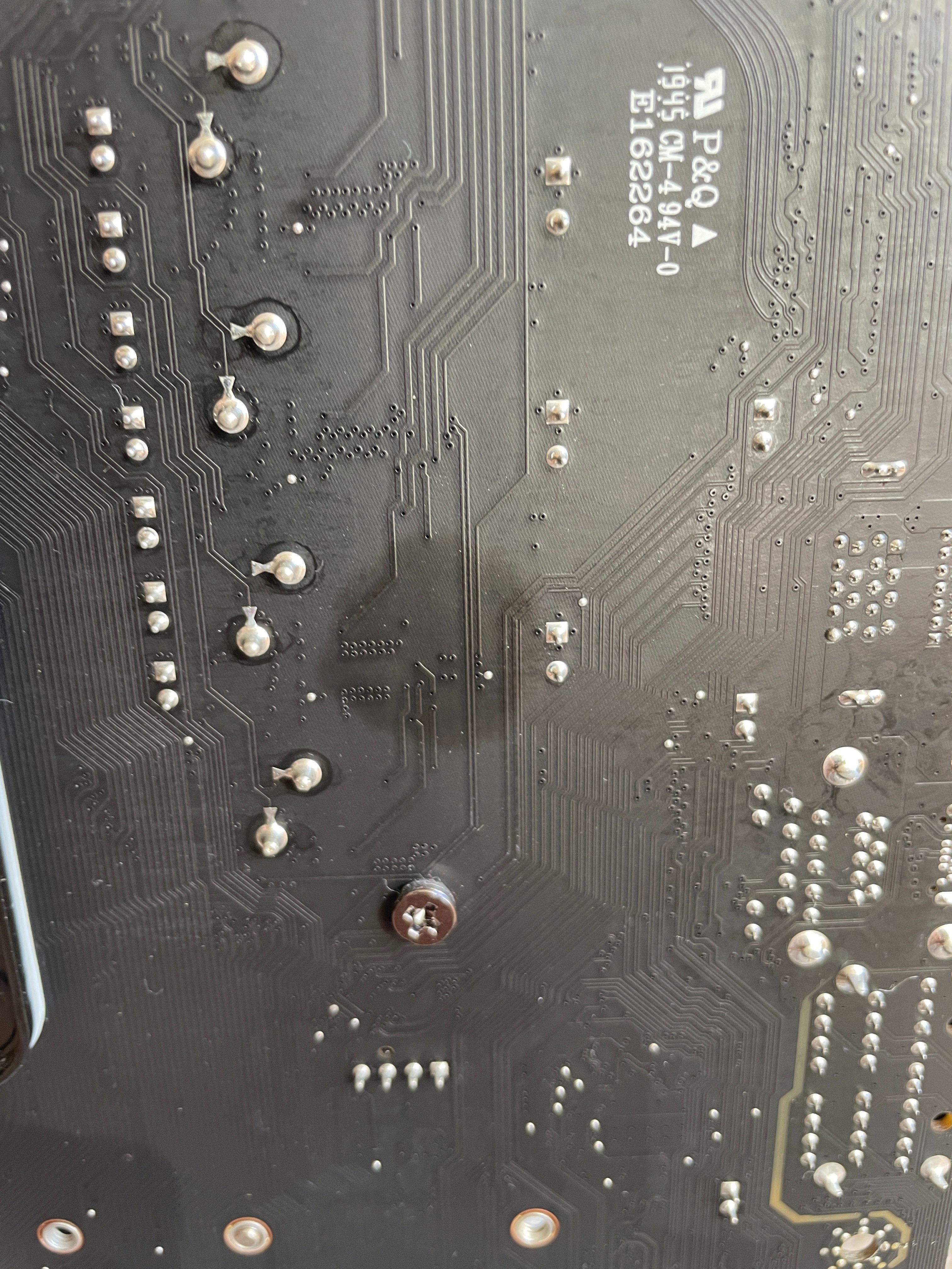

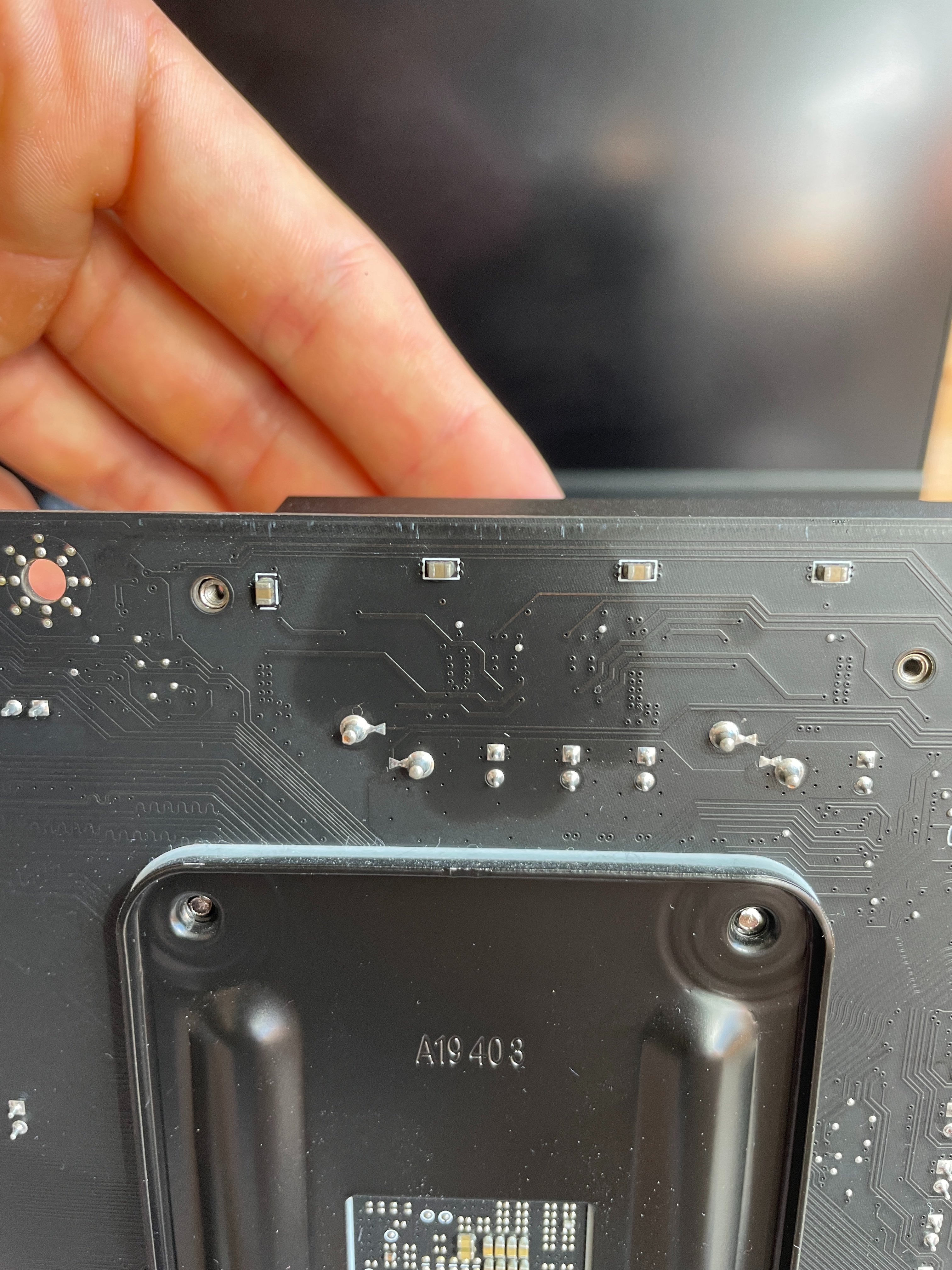

ich habe folgendes Problem oder Beobachtung gemacht.
Und zwar hatte ich meinen PC in einem Raum mit hoher Luftfeuchtigkeit stehen (ca. 70-80%).
Ich habe diesen jetzt auseinander gebaut und jetzt sind auf der Rückseite von dem Mainboard schwarze schmierige flecken.
Was kann man da machen, bzw. muss man was machen.
Wenn es "schmierig" ist, wird es wohl mit ziemlicher Sicherheit Silikonöl sein. Nichts schlimmes.
Reaktionen: Munkman
Schließe mich dem Rest an, sollte Silikonöl sein. Ist nicht schlimm wenn du es trotzdem entfernen willst dann mit Isopropanol 99%.
Das gibt's recht günstig bei ebay. Habe 3 liter gekauft und mach damit alles mögliche :D
Ist nicht schlimm, kann man getrost ignorieren, wenn es dich aber stört, wie schon geschrieben mit Isopropanol reinigen.
Hatte schon viele Karten und Boards damit, isopropsnol bringt da nichts, kenn auch Leute die bremsenreiniger genutzt haben ohne erfolg, davon würde ich auch stark abraten, raus bekommt man es nicht, es ist von innen durchgezogen. Es ist nur kosmetisch, technisch wird es kein Problem machen
