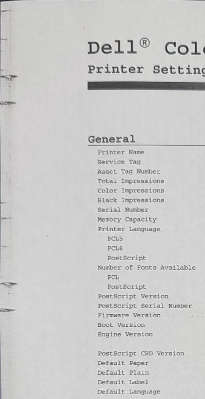

ich habe einen alten DELL 3110cn Laserfarbdrucker. Dieser hat mir viele Jahre lang sehr zuverlässig alles mögliche in perfekter Qualität gedruckt, bis er damit angefangen hat schwarze Flecken am Rand jeder Seite zu hinterlassen. Nun Frage ich mich ob ich das ggf. selbst reparieren kann.

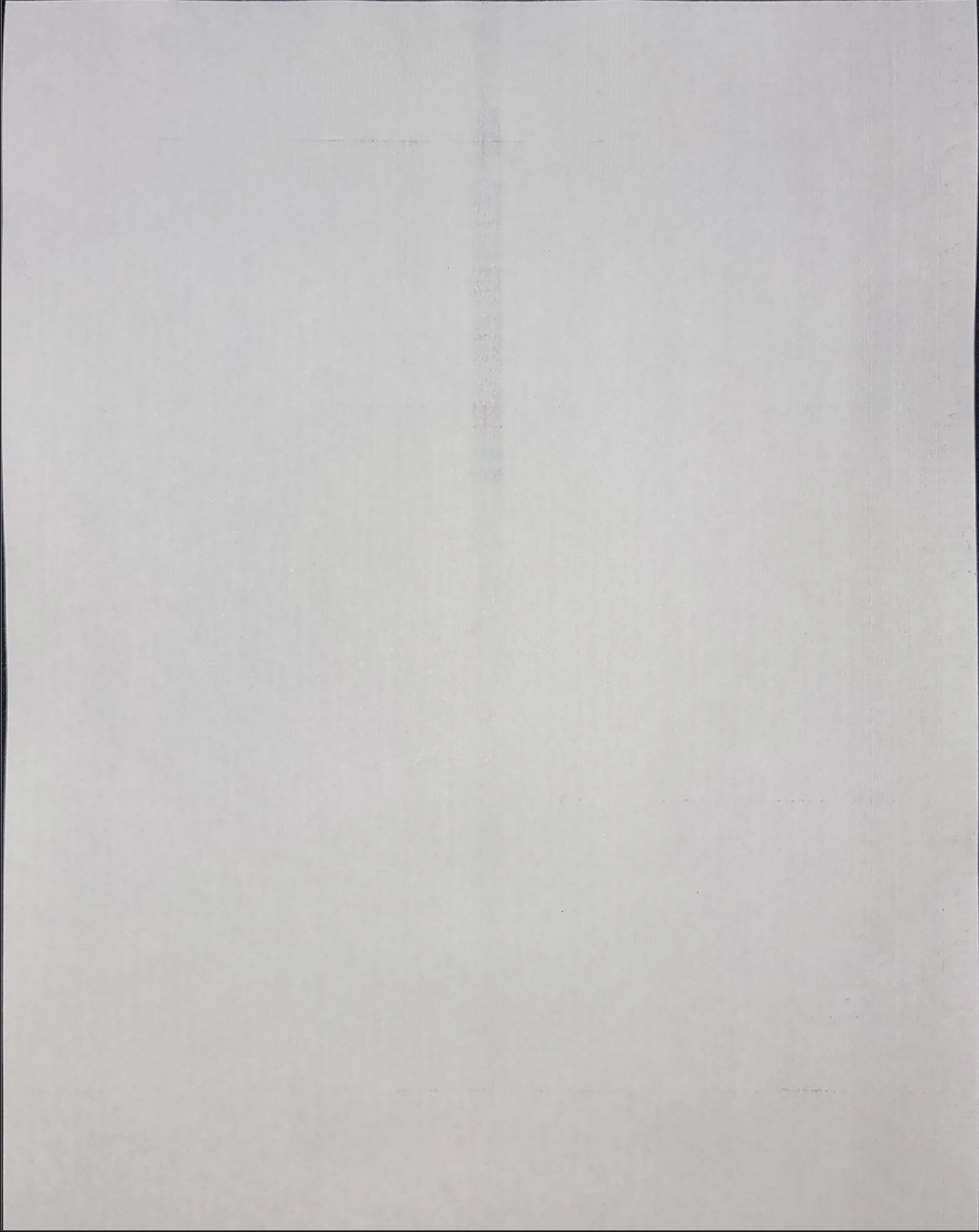

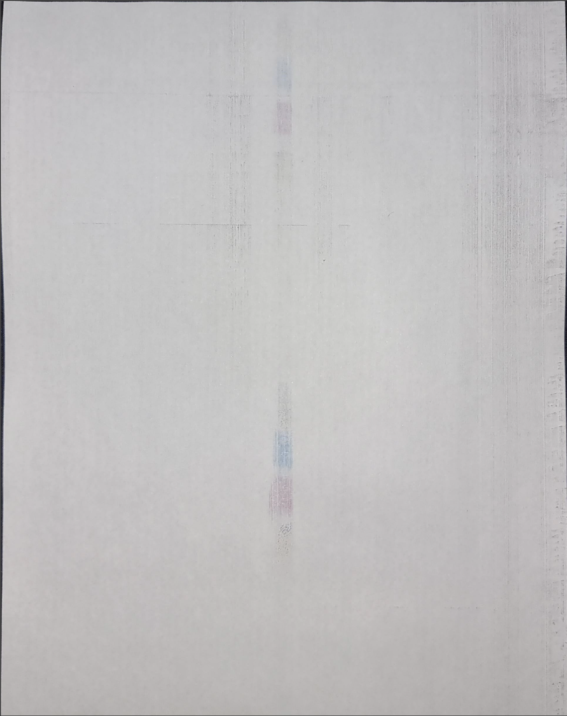

Neustes Ergebnis, Vorderseite / Rückseite - warum jetzt die Rückseite Farbig ist entzieht sich meiner Vorstellungskraft.

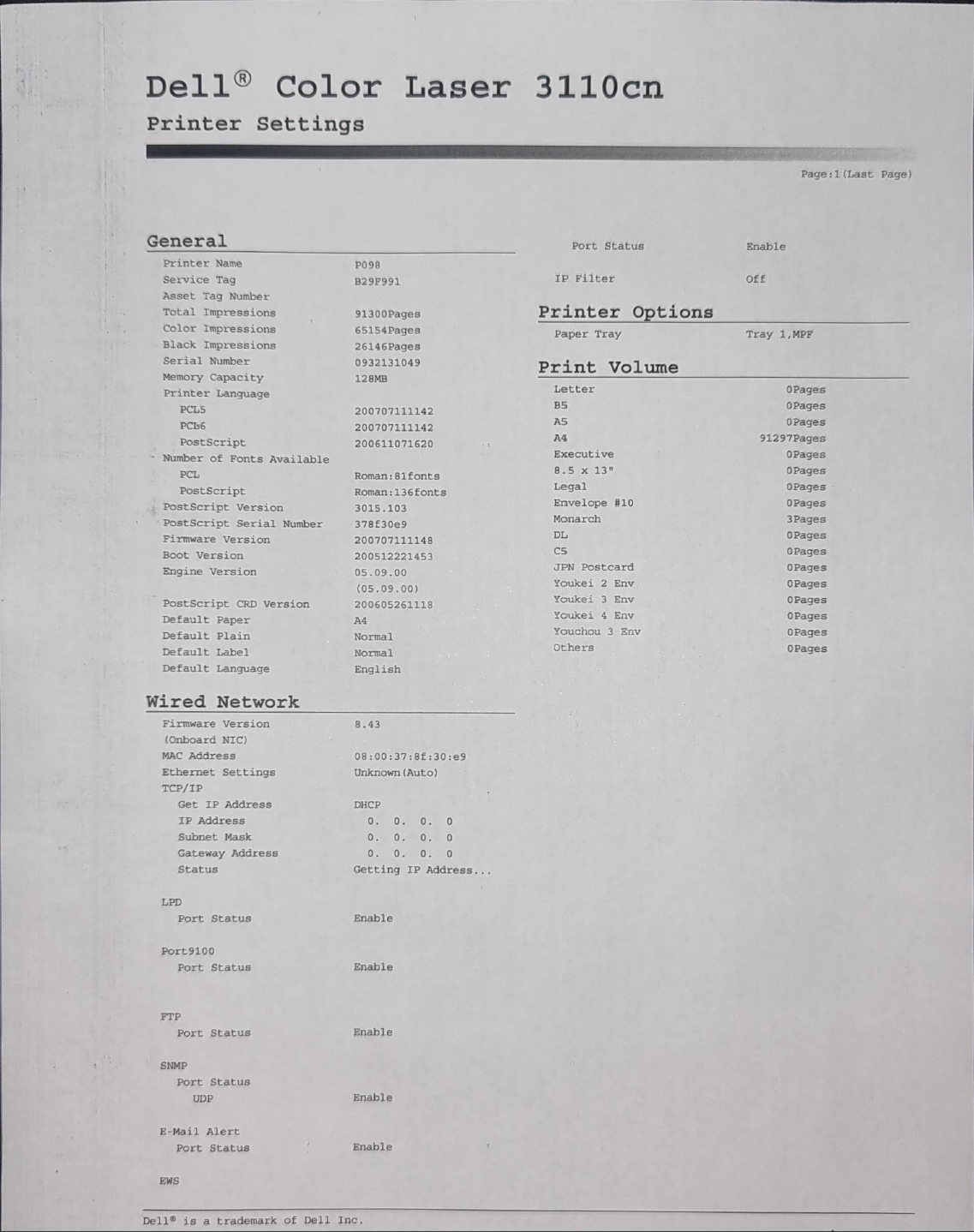

Leerdruck sieht nun so aus, Vorderseite / Rückseite:
h00bi schrieb:
Der Abstand passt auch eher zur Imaging Drum (Bildtrommel) als zur Fusing (Fixiereinheit).
Bildtrommel = die Trommel der Schwarzpatrone?
Während der Reinigung ist mir aufgefallen das die Schwarzpatrone generell ihr Pulver gerne mal wo anders hinterlässt. M.w.n. habe ich die mir einmal befüllen lassen, kann es sein das dabei sie beschädigt wurde und die nun 'undicht' ist?
Das schaut nach Toner auf den angetriebenen Transportrollen aus. Da scheint auch was drauf zu sein.
Man müsste da eigentlich mal alles ausbauen, mit einem Tonersauger sauber machen, und dann eine neue (originale) Tonerkartusche einbauen.
Dann wird’s auch wieder was …
