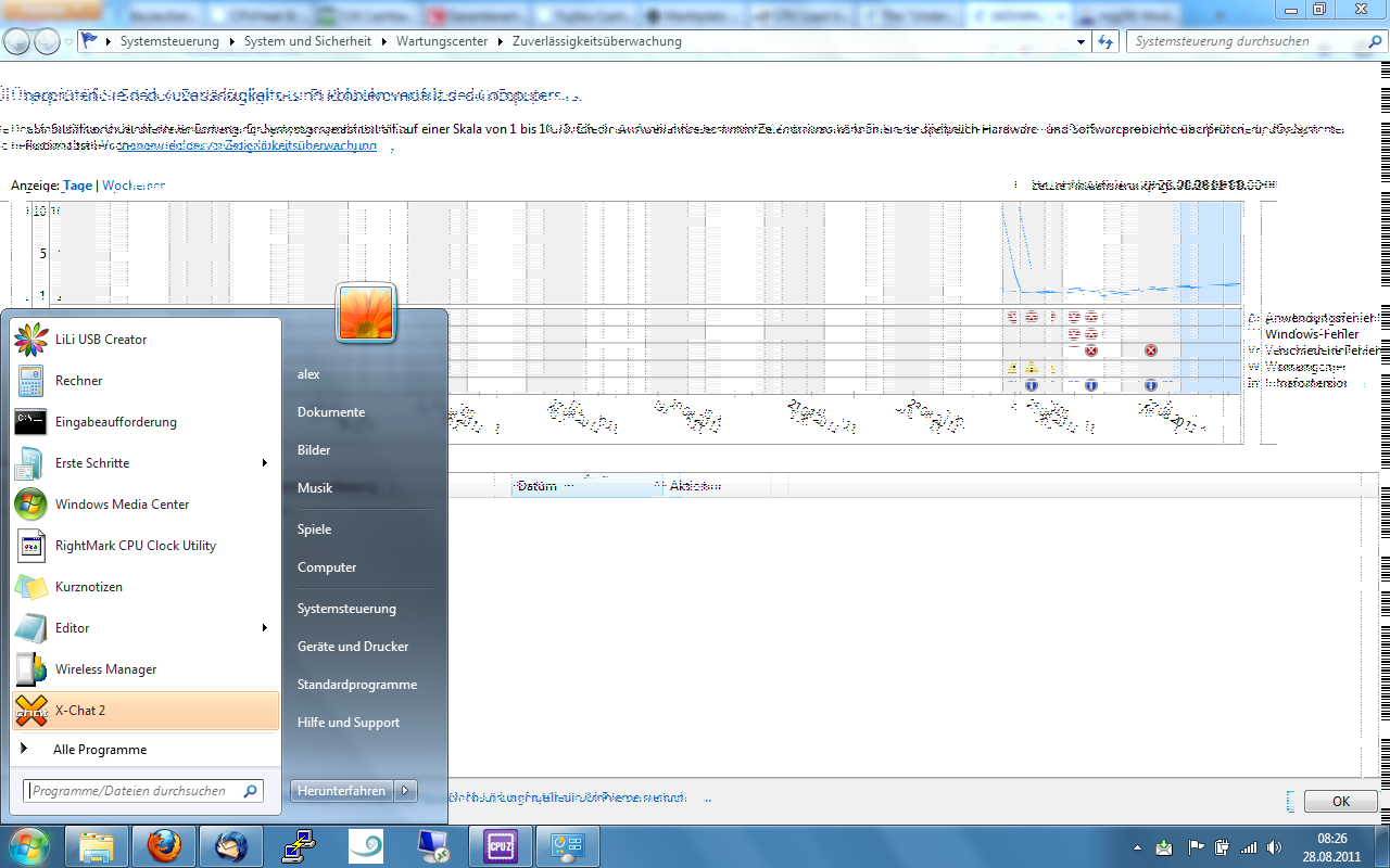

Hi Leute,
Ich habe seit kurzem Windows 7 64 bit auf meinem Notebook (Dell E4300) und habe seitdem häufig Grafikfehler. Man kann sie sogar per Screenshot aufnehmen (siehe Anhang).
Wenn man das Fenster schließt und wieder öffnet, ist alles in Ordnung.
Hardware: Intel Graphics Media Accelerator (GMA) 4500MHD
Treiber: 8.15.10.2413
Ist das ein Hardware oder Treiberproblem?
LG
Alex
PS: Auch wenn man auf dem Screenshot RMClock sieht, die Maschine läuft momentan auf Stock Settings. Habe die Maschine nie übertaktet, sondern nur undervoltet.
Deaktivier mal das Aero feature unter Windows 7 und schau ob der fehler weiterhin auftaucht.
Es könnte ein Software bzw. Treiber-Problem sein.
Wenn Du unter Windows Start in die Suchmaske "Aero" Eintippst wirst du einen Programmpunkt finden der sich "Probleme mit Transparenz und anderen Visuellen..." nennt finden, den solltest du mal ausführen.
mögliche Softwarefehler wäre u.A. directX oder der Treiber deines Mobilen Grafikchips.
Ah, ich habe den Fehler gefunden.
Mit Windows 7 hatte ich auch noch einen weiteren Speicherriegel eingebaut (2GB + 4GB). Der Intelchipsatz scheint da einen Fehler zu haben:
http://www.intel.com/Assets/PDF/specupdate/320123.pdf
Seite 14, Errata 10
Das passt wie die Faust aufs Auge. Ich werde mal VT-d deaktivieren und schauen, ob es jetzt geht.
Daran scheints wirklich gelegen zu haben.. was für ein irrer Fehler.
Nochmal zur Zusammenfassung für die Suchmaschine:
- Intel Graphics Media Accelerator (GMA) 4500MHD
- Asymmetrische Speicherkonfiguration (z.B. 2 + 4 GB wie bei mir)
- Intel VT-d
=> Grafikfehler
Fix: symmetrische Speicherkonfiguration (z.B. 4+4 GB) oder VT-d abschalten
