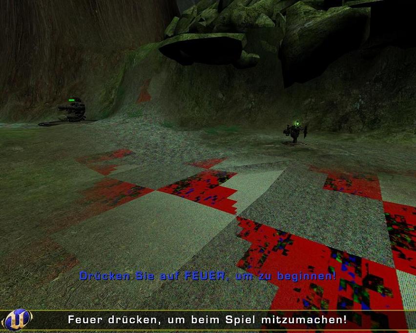

Re: Grafikfehler nun auch in UT 2004 (in Far Cry nun verschwunden - siehe obriger Pos
Hi nochmal!
Erstmal Sorry für den Doppelpost, aber nur so rutscht dieser Thread wieder nach oben und wird fürchte ich auch dann erst wieder beachtet!
Hier mein problem:
Habe mir heute UT 2004 gekauft und natürlich gleich installiert!
hat auch alles hingehauen!
Dann gleich ins Treiber Menü --> auf 4xAA und 8xAF umgestellt --> Spiel gestartet --> Alle Detail raufgedreht usw.!
"Kampf" bzw. "Runde" gestartet!
Und nun.... furchtbare Grafikfehler!
Eigenartigerweise sind diese z.B. auf der Karte ONS Torlan (kenne ich auch aus Demo) NICHT vorhanden!
verwendeter Treiber: 61.12
Hoffe es kann mir wer helfen!
Mit besten thx im Voraus,
Twist
UPDATE:
So die Ursache habe ich nun bereits gefunden: und es ist...................AF sprich Anisotropic Filftering! Mich würde es nun also nicht soooo sehr störenn, wenn ich / wir den fehler nicht beheben könnten, da mir persönlich AA viel wichtiger ist!
Allerdings hätte es mich nun schon interessiert, warum diese Fehler gerade ducrh AF entstehen, da ich bereits aus meiner "Erfahrung" gelernt habe, dass normalerweise immer AA für solche Fehler verantwortlich ist!
AF hatte bei mir noch nie Probleme gehabt!
Weiß vielleicht jemand was, was ich gegen diesen fehler tun könnte?
und SORRY......, dass ich zu voreilig mit dem posten war, da ich ja wie man sehen kann die Ursache selbst zumindest recht schnell gefunden habe!
