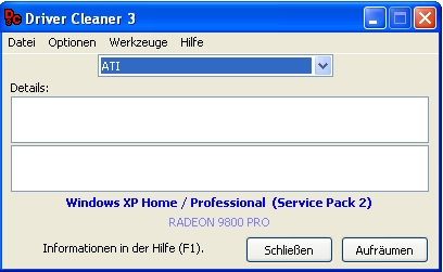

Bei Driver Cleaner so wie das angehängte Bild einstellen, und dann auf Aufräumen drücken.
Nach dem Aufräumen Driver Cleaner schliessen.
