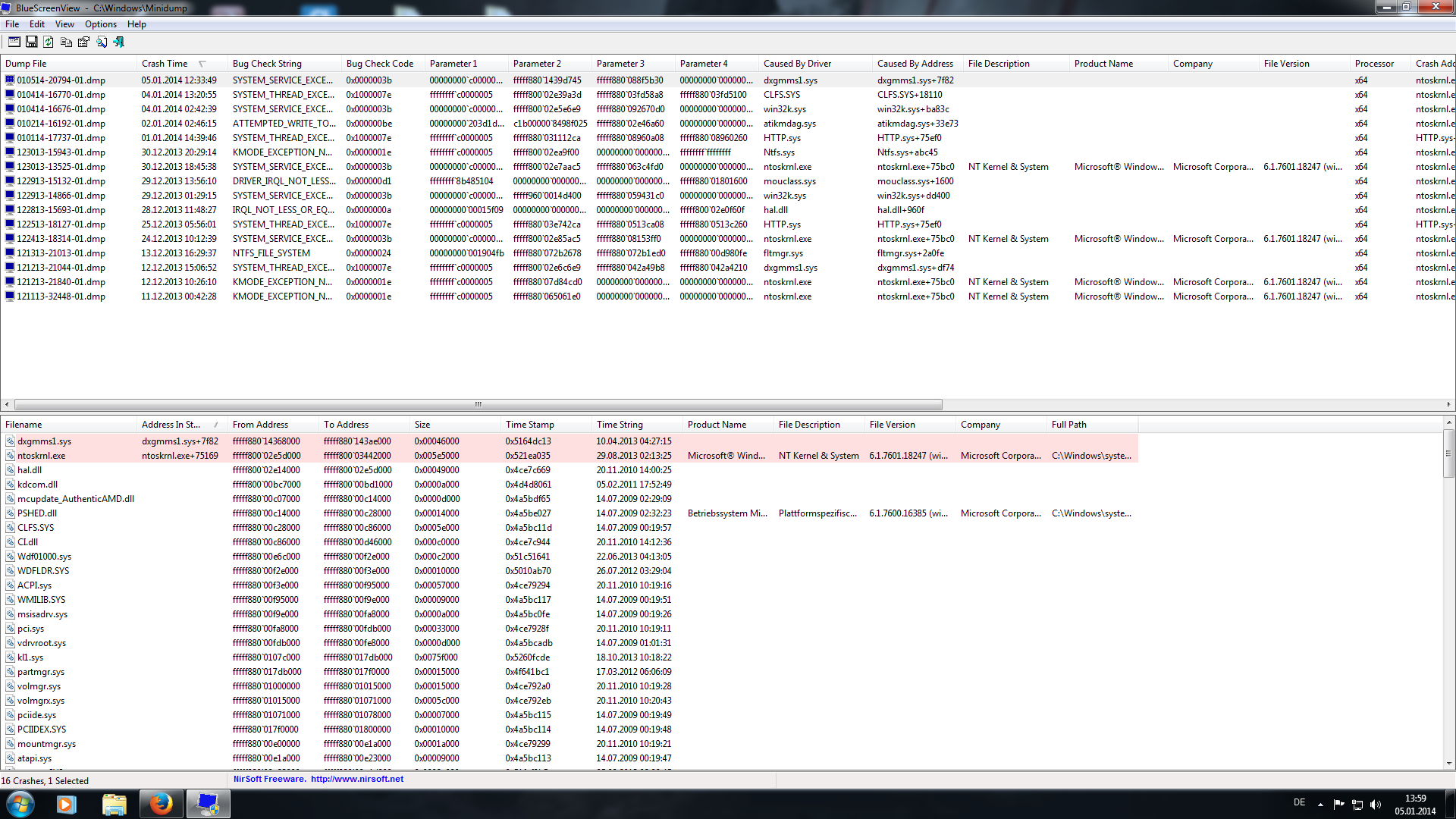

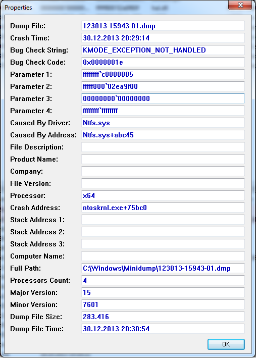

Bluescreen:
vll Hilft das auch noch

Puh, da hat dein System aber ordentlich was mitgenommen.

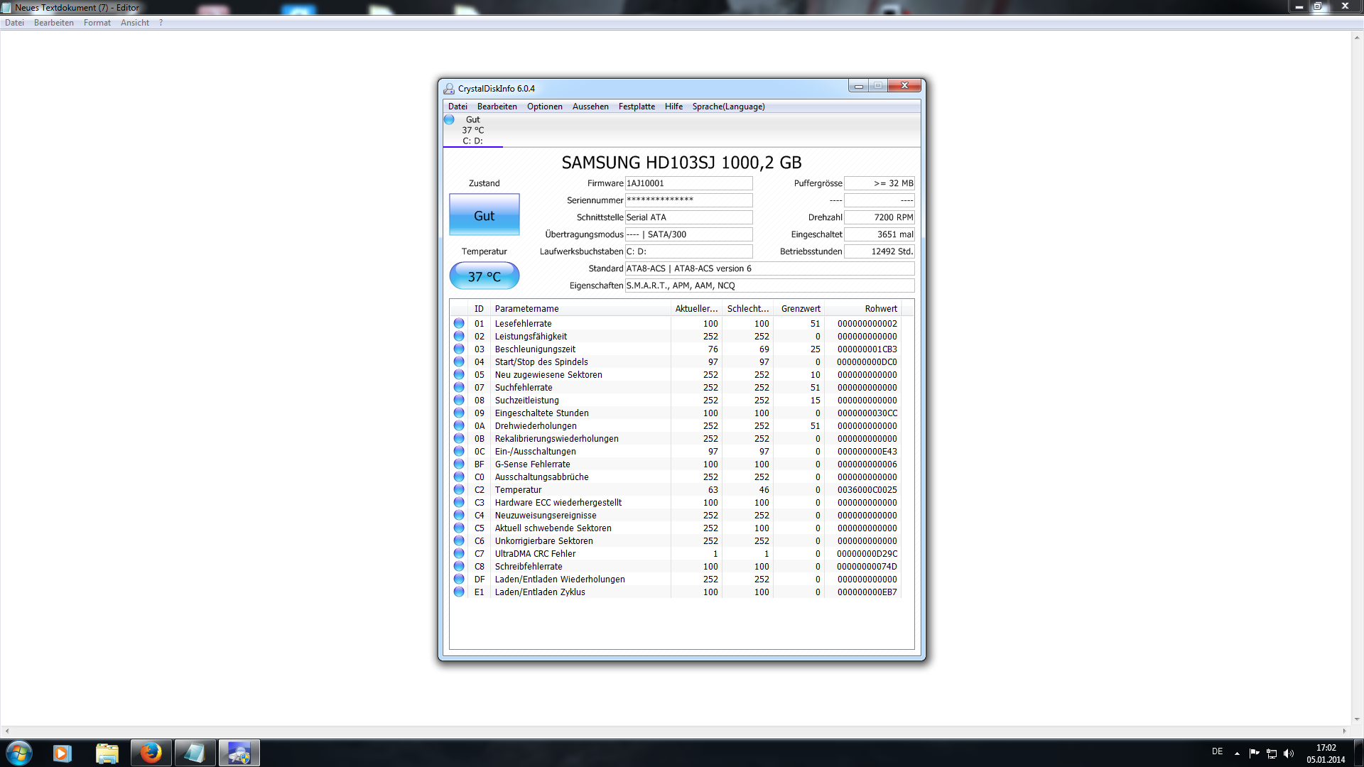

Ich würde erstmal einen Screen von Crystaldiskinfo machen. Da du viele Treiberfehler hast, wäre vielleicht auch eine Neuinstallation nicht verkehrt.

Hier der Screen..
