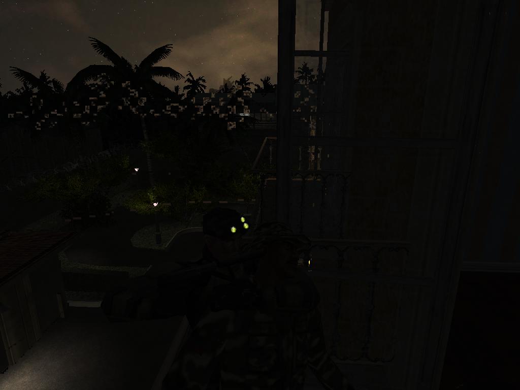

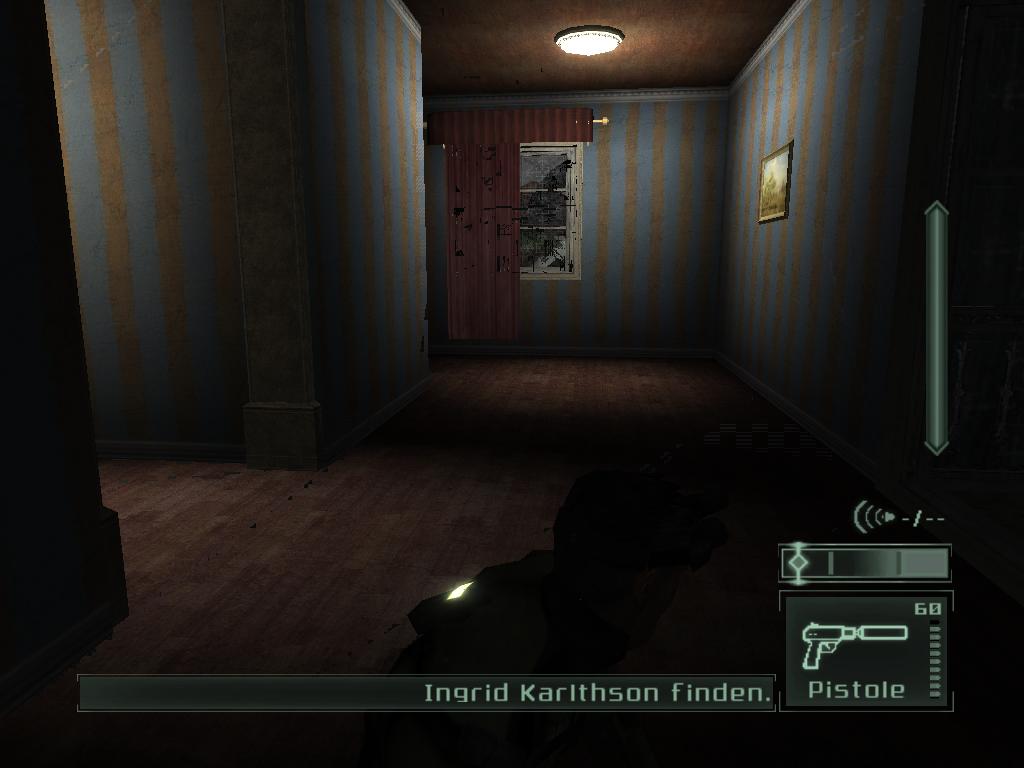

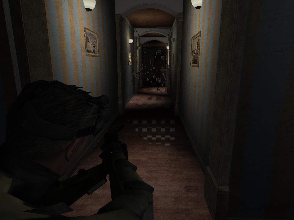

oki hier 3 screens von splinter cell bei denn anderen games tretten ähnliche probs auf
ich könnt die karte schon in nem anderen system bei nem kollegen testen die frage is nur ob ich sie nicht gleich zum händler bringen soll da ich sie ja erste seit 2 tagen habe

Teste sie noch mal und wenn das da auch ist, dann direkt tauschen - sieht wie defekte Pipeline aus...
