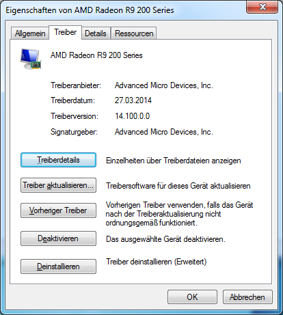

Hab das mal installiert was ihr da geschrieben habt, da steht jetzt aber 14.100 ...
Hab ein Bild angehängt, stimmt das so?

Ähhm wie ist denn das jetzt? Erkennt man nun auf dem Screenshot ob ich den richtigen Treiber installiert habe?

Jaja, den hab ich eh rutergeladen und installiert.
In den Geräteeigenschaften zeigt er mir dann nur das an, was ich oben reingestellt habe. Werde das mal im Catylyst überprüfen, wenn ich zu Hause bin.

Also die Treiberdetails sehen in Catalyst genau so aus wie bei BlauX.
