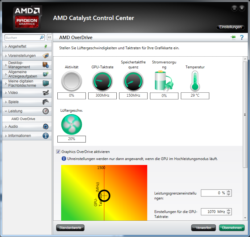

das power Limit ist eins weiter oben...geht bis +20.....lass es mal auf 1070 u. das powerlimit auf +10 oder mehr
