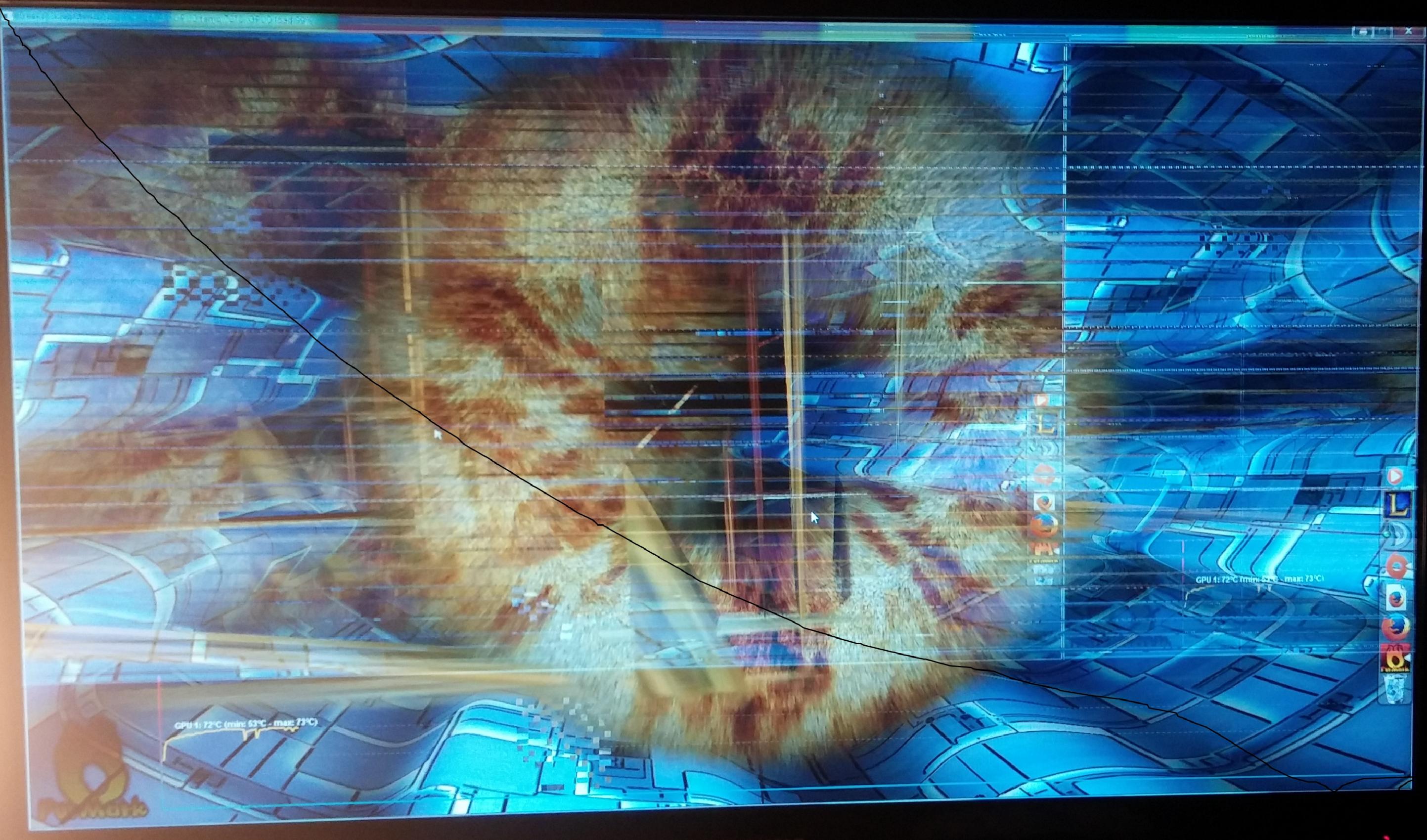

Nach dem meine Powercolor 7950 nach nur 2Monaten einen defekt hatte, kam gestern meine neue Sapphire 270X an. (Geld der 7950 wurde zurück erstattet). Heute habe ich das erste mal gespielt und hatte gleich ne Menge Probleme mit Grafikfehlern und Spielabrüchen. (Neverwinter)
Dachte erst es liegt am Spiel, zum testen habe ich eben mal FurMark durchlaufen lassen.
Siehe da, auch hier bekomme ich Grafikfehler.
Siehe hier:
Das System wurde neu aufgestezt, daher habe ich keine Treiberreste von anderen Karten auf dem System.
Im normalen Desktopbetrieb bleiben die Fehler aus.
Das ganze habe ich mit dem 13.12 Treiber bzw. auch mit dem neuen Mantletreiber probiert. Bei beidem die selben Fehler.
Könnte es das Netzteil sein? Verbaut ist ein Cougar 450W.
Bitte um Hilfe
Lg Nolle

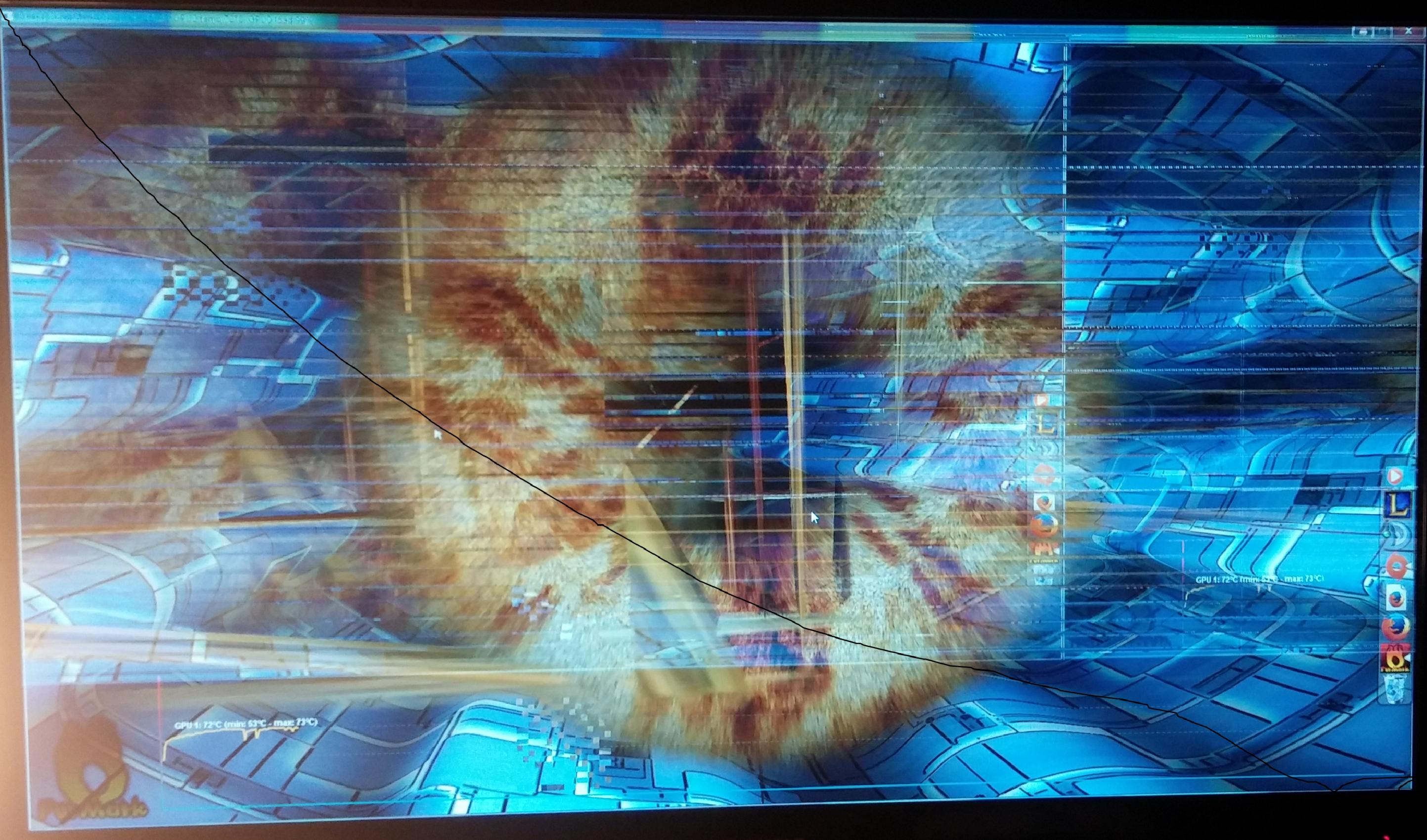

Wie kann sowas passieren?
Ich war ja schon erschrocken das die 7950 nach nur 2 Monaten einen defekt hatte.
Hier das ganze am ersten Tag.
Habe ich einfach nur Pech?
