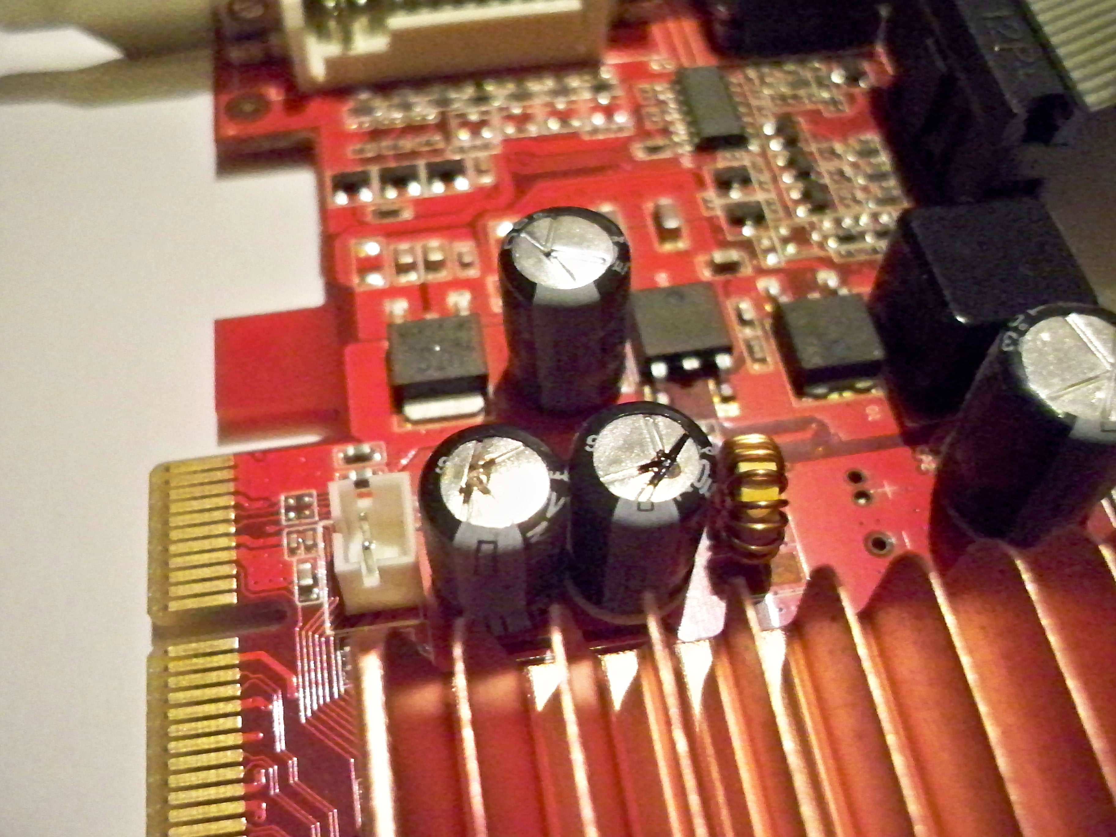

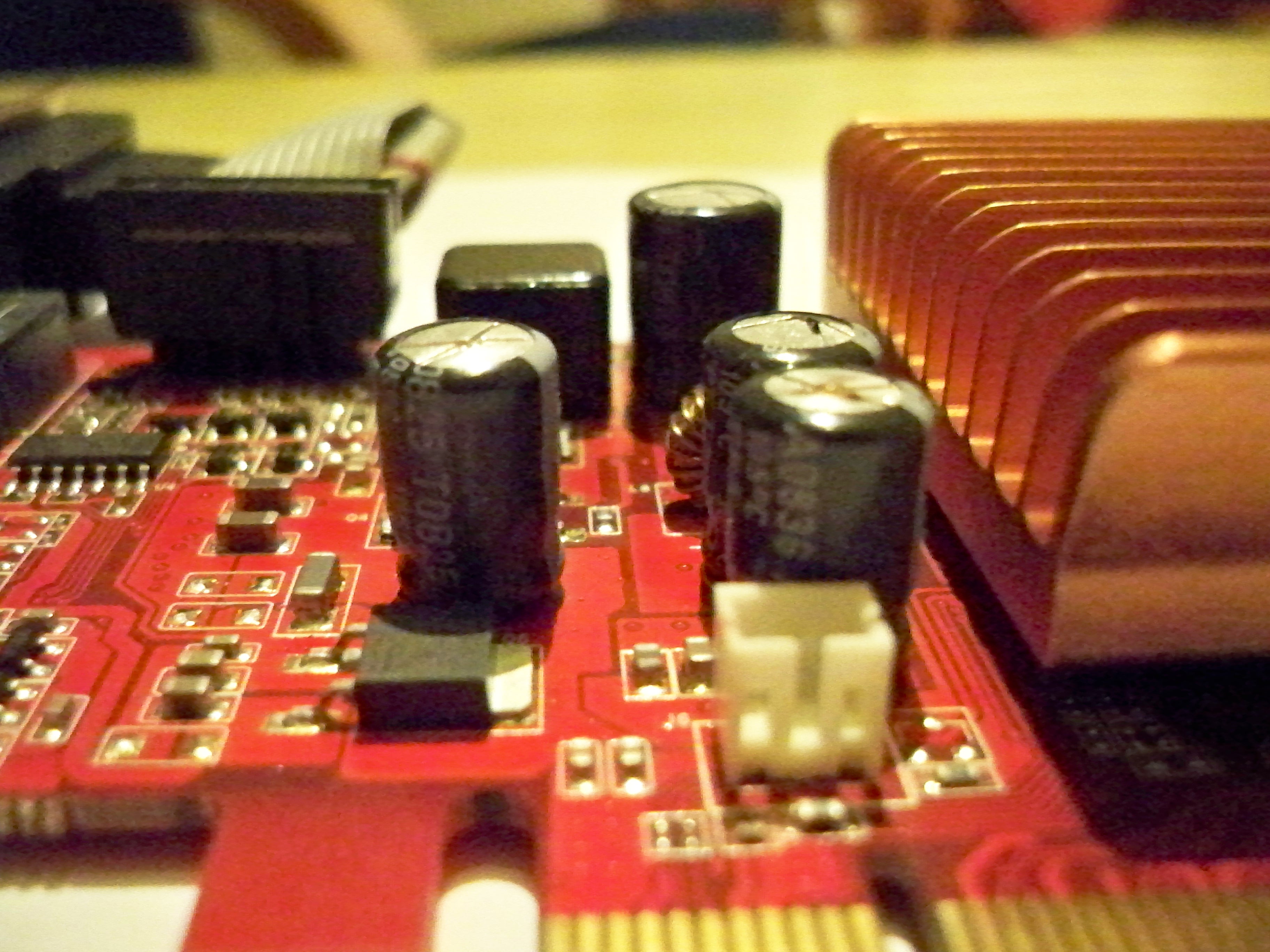

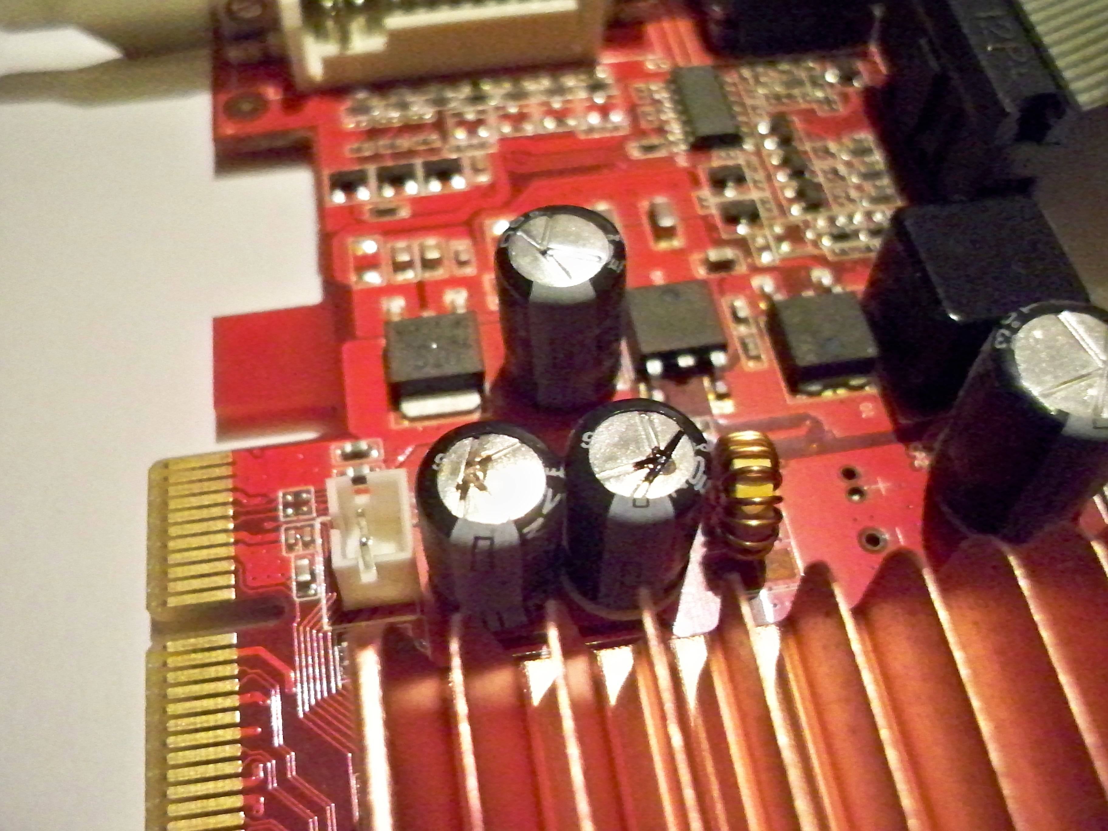

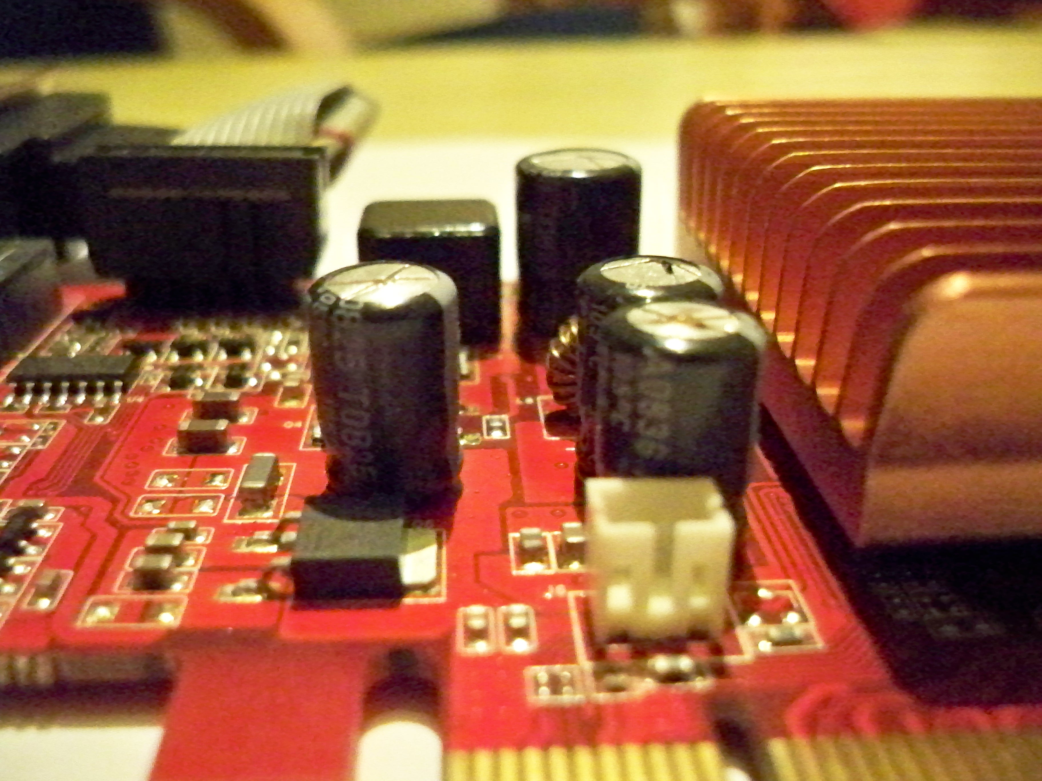

Leider bin ich dadurch trotzdem nicht schlauer geworden - was haltet ihr von den Kondensatoren der Testkarte?
Ich hab leider keinen funktionierenden PC zum Gegentesten (:rolleyes:), aber das sollte ein Grund für Retour und einen erneuten Versuch sein, oder?
Ich denke einfach das Netzteil ist gut durch. Hat ja auch schon mehr wie fünf Jahre auf dem Buckel.
CMOS Clear könnte man noch testen, aber sonst !? Die Elkos sehen grenzwertig aus, allerdings ist noch keiner geplatzt.
