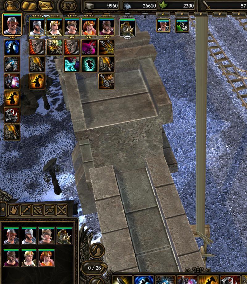

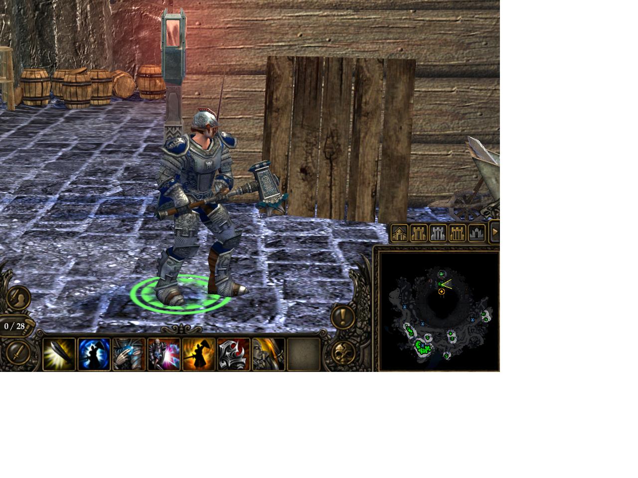

seit einiger Zeit erzeugt meine MSI Geforce 7900 GT 256 MB Grafikfehler in Form von "Texturstreifen" in verschiedenen Spielen. Ich habe zur Illustration drei screenshots beigefügt. Die ersten zwei aus dem Spiel Spellforce 2 (einmal der große Streifen, das andere Mal der kleinere senkrechte, der vom Helm des Helden ausgeht) und ein weiteres aus Call of Duty 2.
An der Temperatur der Grafikkarte kann es nicht liegen, da diese im Idle-Modus bei 47 Grad und unter Höchstbelastung bei 59 Grad rangiert.
Diese Texturstreifen tauchen manchmal bei einzelnen Objekten auf - man bekommt sie für den Moment weg, wenn man kurz auf den Desktop switcht und wieder zurück ins Spiel geht. Ob die Karte übertaktet oder nicht übertaktet ist, hat keinen Einfluß auf die Auftretenshäufigkeit der Streifen.
Hat jemand ähnliche Erfahrungen gemacht bzw. derartige Streifen gesehen? Ich habe an einer Stelle gelesen, daß diese Texturstreifen u.a. von einer "Energieunterversorgung" (sprich: zu schwaches Netzteil) erzeugt werden - kann aber bei mir m.E. nicht der Fall sein.

Wenn diese Fehler bereits ohne zu übertakten auftreten, liegt vermutlich irreparabler Schaden vor. Hattest du die Karte längerre Zeit übertaktet? Das Problem kann temporär gelöst werden indem du vom 3D-Modus auf den 2D-Modus wechselst, sprich während eines Spiels kurz auf den Desktop springst. Doch auf längere Sicht macht das keinen Spass! Bei deinem System frage ich mich sowieso, weshalb du noch keine 8er karte verbaut hast.
