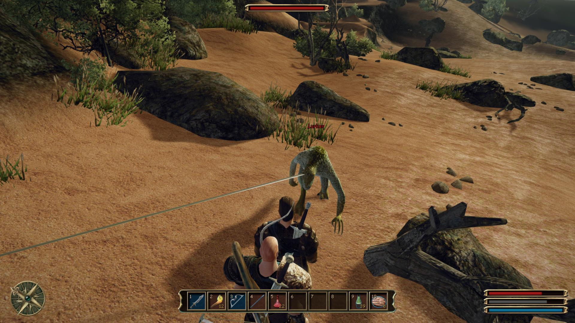

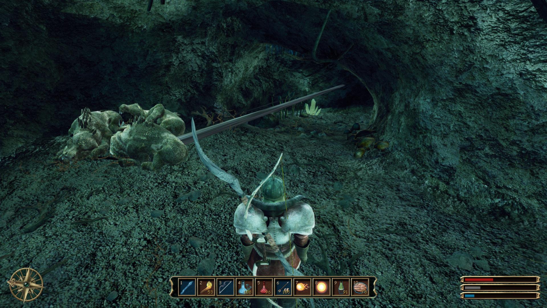

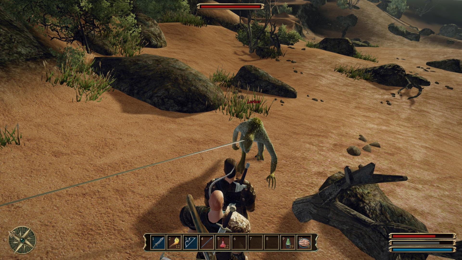

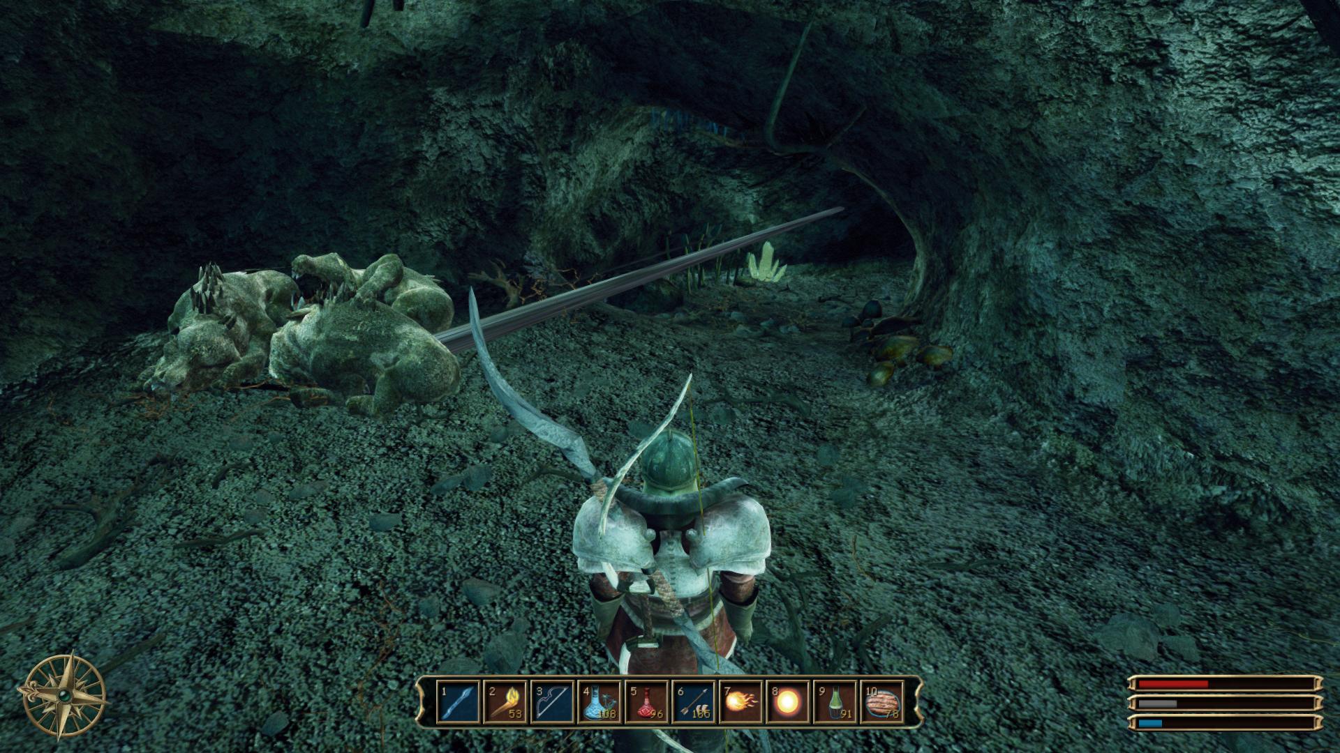

im Rollenspiel Gothic 3 produziert meine Geforce 285 GTX (Treiberversion: 320.49) teilweise recht intensive Grafikfehler, und zwar meistens in Form von Textur-Artefakten, bspw. STreifen, die von Texturen ausgehen und dann dreidimensional bspw. zum Horizont laufen (also keine Fehler auf den Texturen, sondern Texturstreifen, die von Texturen ausgehen und sich teilweise durchs ganze Bild ziehen). Die zwei Bilder im Anhang illustrieren dies recht gut.
Worauf könnte dies zurückzuführen sein? Mein erster Gedanke war, dass die Grafikkarte nach langjährigen vorbildlichen Diensten nun ihre letzten Tage eingeläutet hat. Das interessante dabei ist nun, dass die Probleme ausschliesslich nur in Gothic 3 auftreten. Ich habe diese bei anderen Spielen getestet (Might and Magic Heroes 6, The Witcher etc.) und sogar furmark intensiv laufen lassen - keine Spur eines Fehlers. Auch nicht beim 3DMark06.

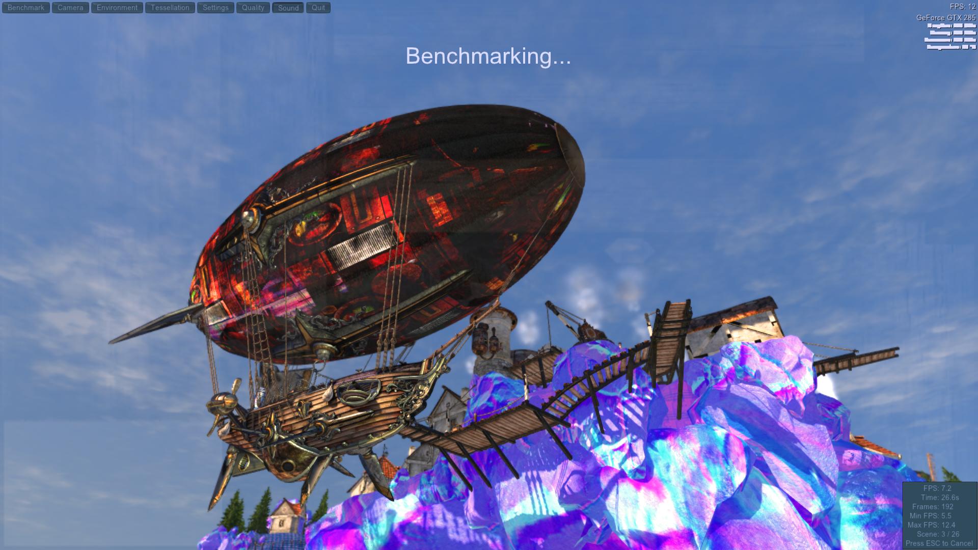

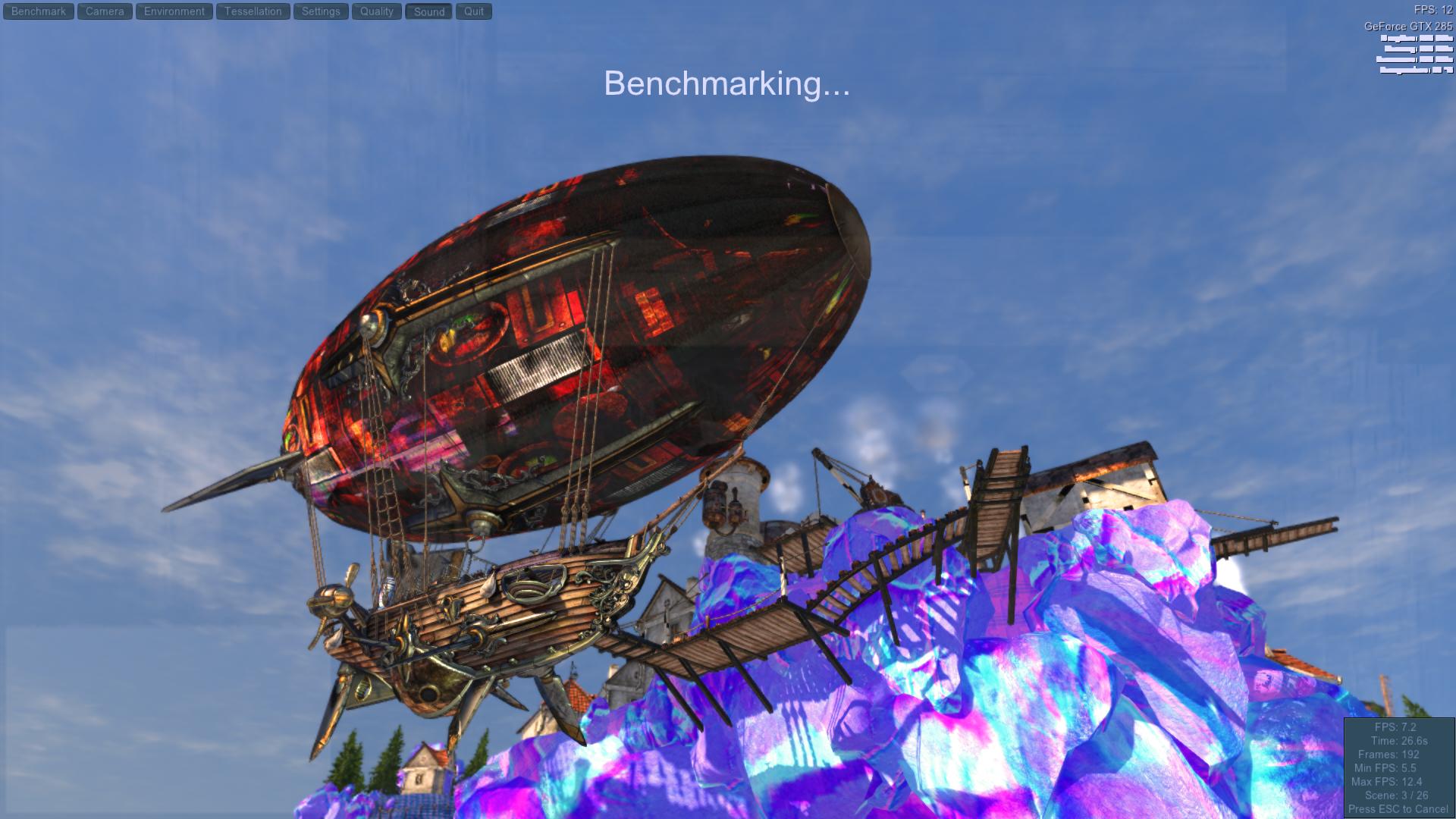

Habe gerade den Heaven laufen lassen. Der bringt in der Tat Fehler, aber keine Texturstreifen wie bei Gothic 3 - sondern falsch kolorierte bzw. texturierte Flächen (siehe Bild im Anhang) - also es wird wohl doch an der Grafikkarte liegen :(
