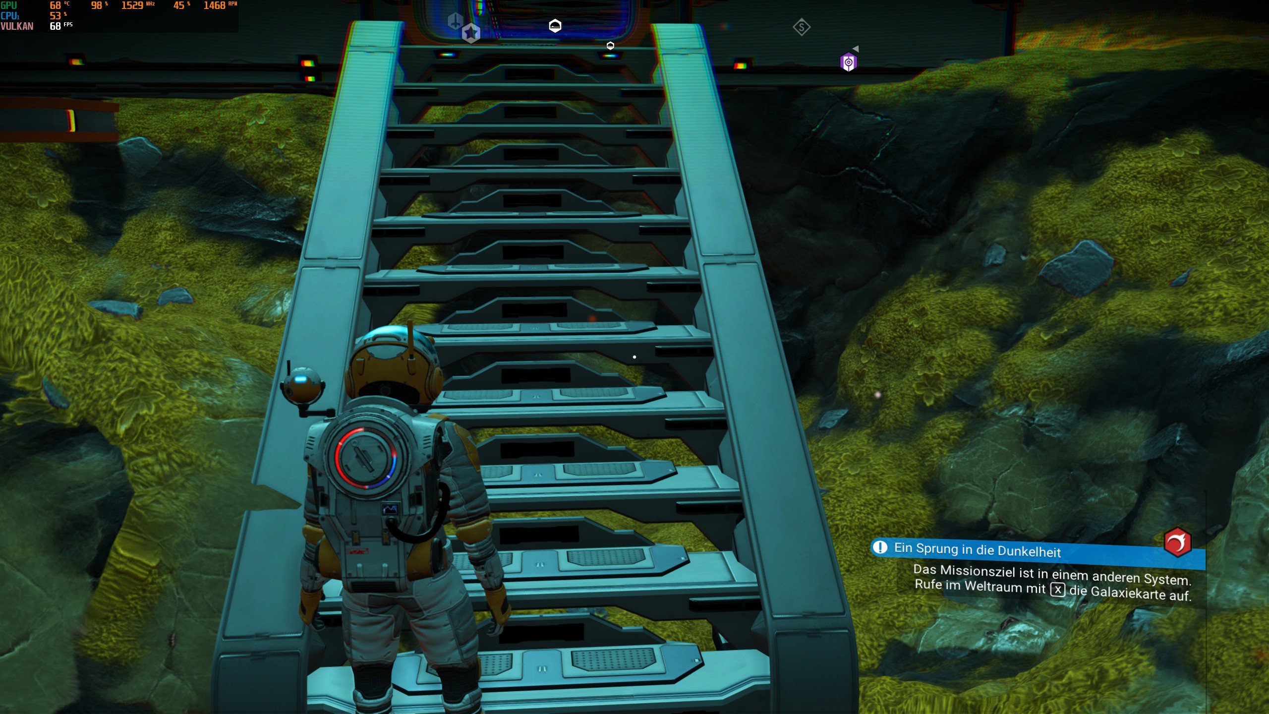

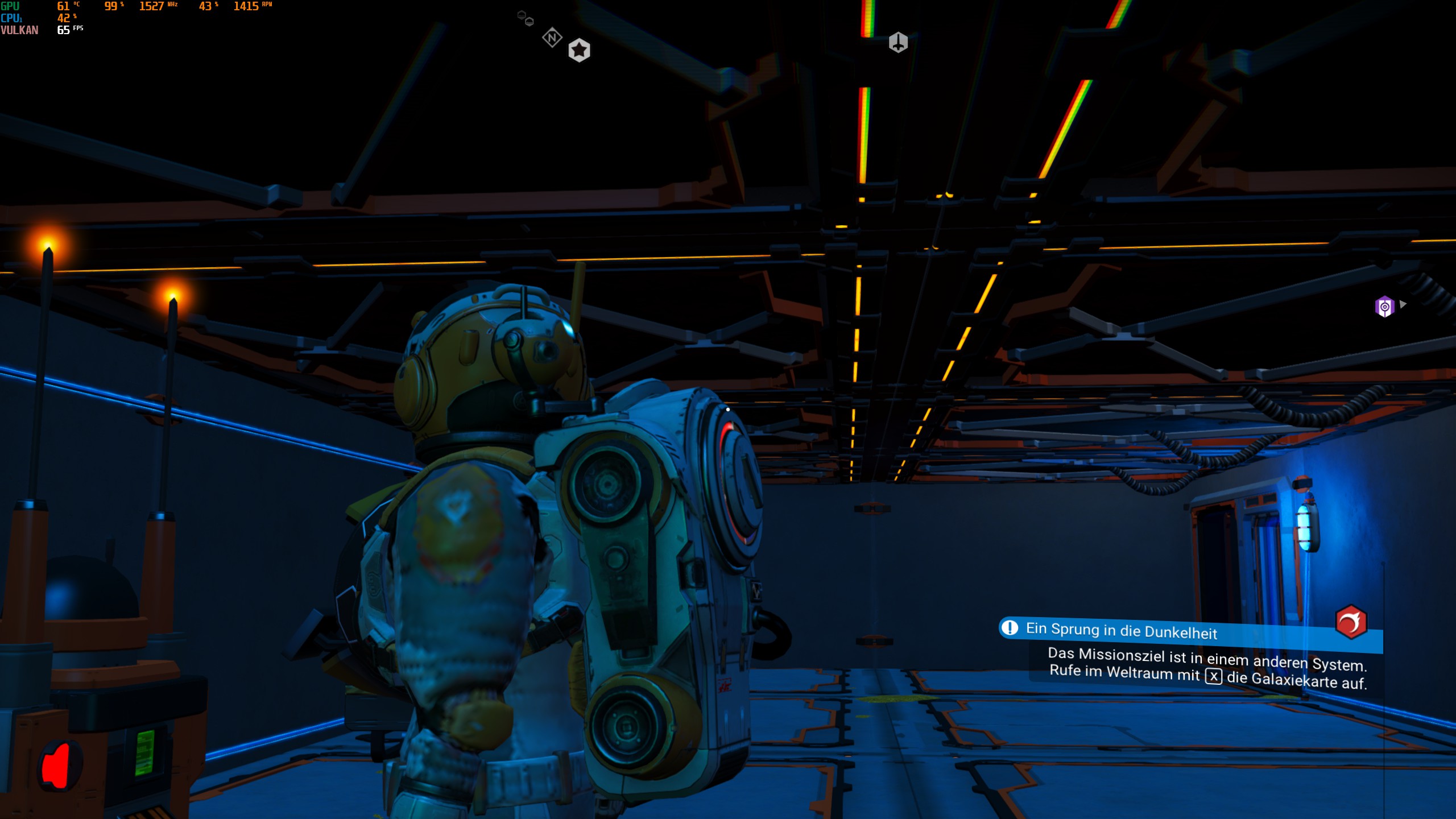

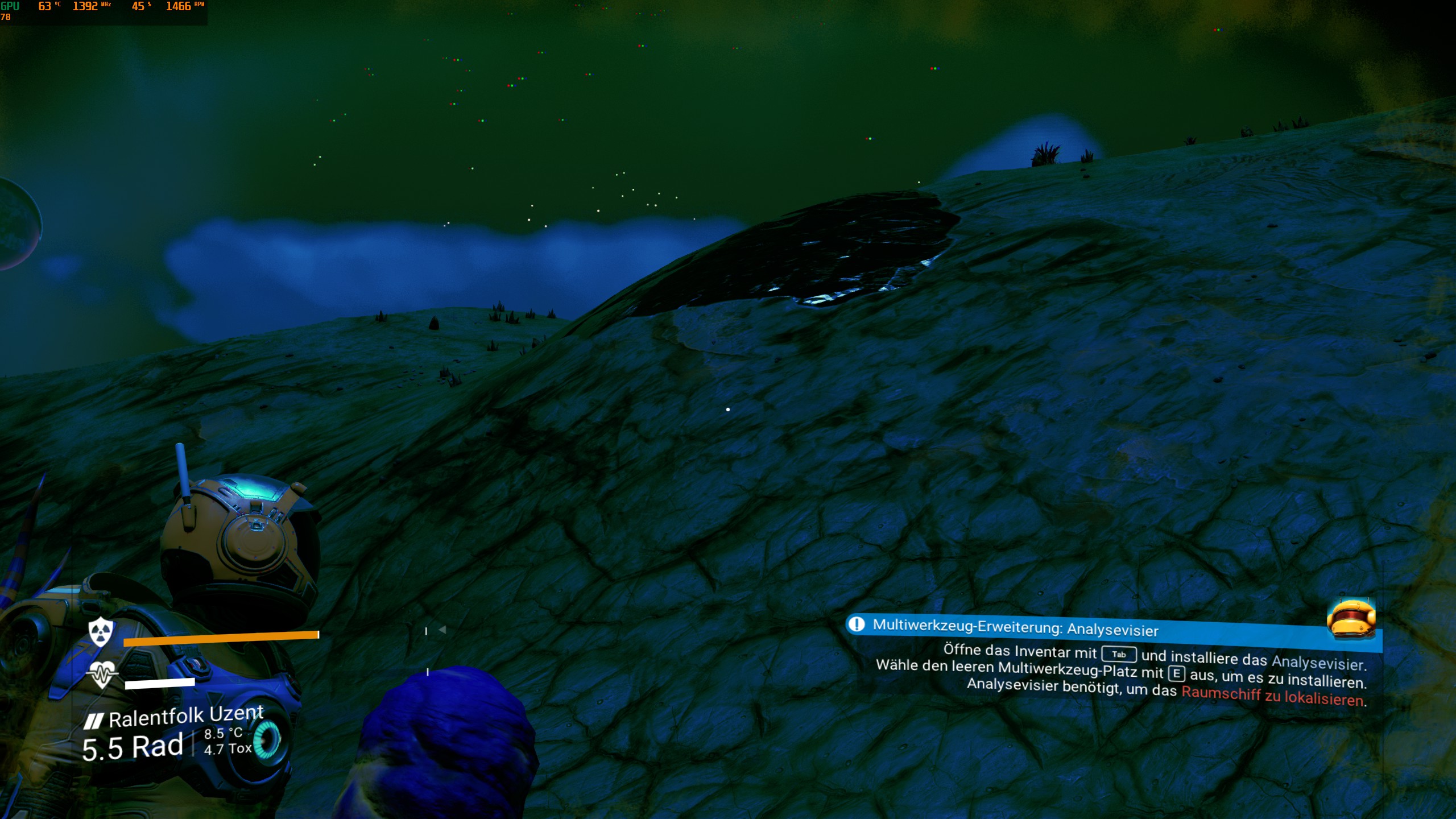

Hier ein paar Bilder aus No Man´s sky mit besagtem Grafikfehler. Leider sagt mir Ghost reacon wildlands das der Fotomodus während ich die Drohne aktiviert habe nicht verfügbar ist. Da muß ich mal sehen auf welchem Weg ich da an einen Screenshot komme.

Für mich sieht das entweder nach Grafikkartenfehler(Speicher) oder Treiberfehler aus. Könnten auch Interferenzen sein, vielleicht das Kabel nicht richtig eingesteckt oder dein Gehäuse führt Strom oder so.

Sorry, irgendwie habe ich das Ganze zwei mal hochgeladen. Einen Grafikkarten- oder Treiberfehler schließe ich aus da ich wie bereits erwähnt auch eine andere Grafikkarte eingebaut hatte und die den gleichen Fehler produzierte. Auch bei Verwendung älterer Treiber auf meiner Windows7 Installation war der Fehler zu sehen. Ich werde den Rechner mal an einem anderen Ort positionieren, wo keine Kabel in der Nähe sind die ein Störsignal aussenden könnten.
