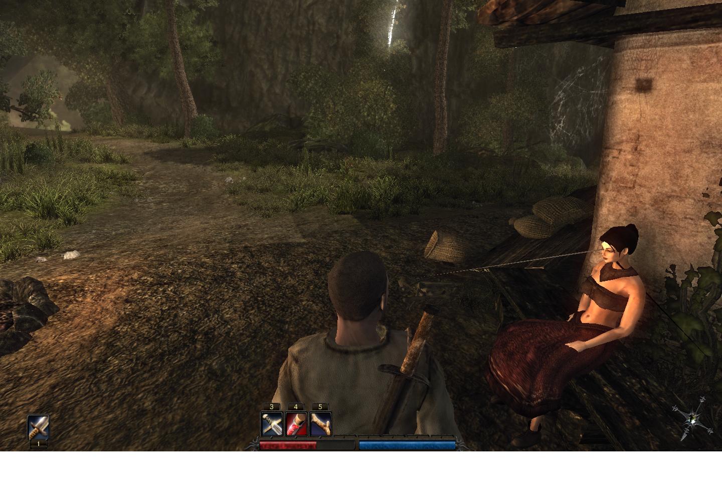

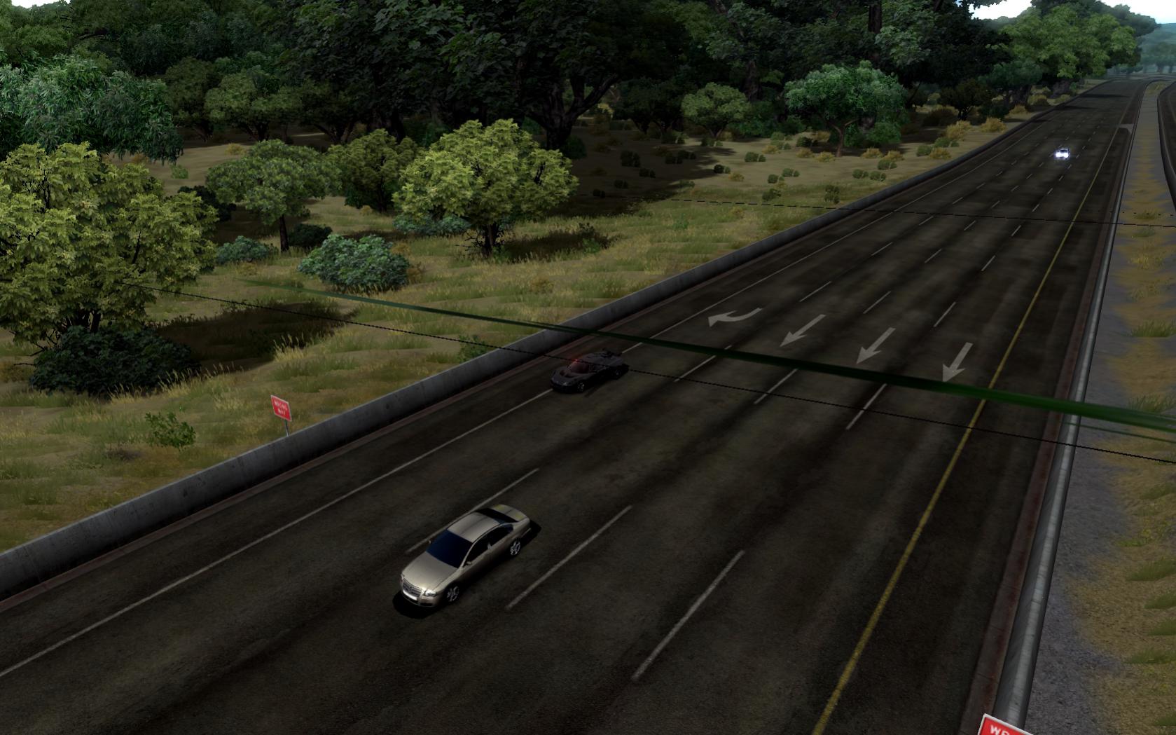

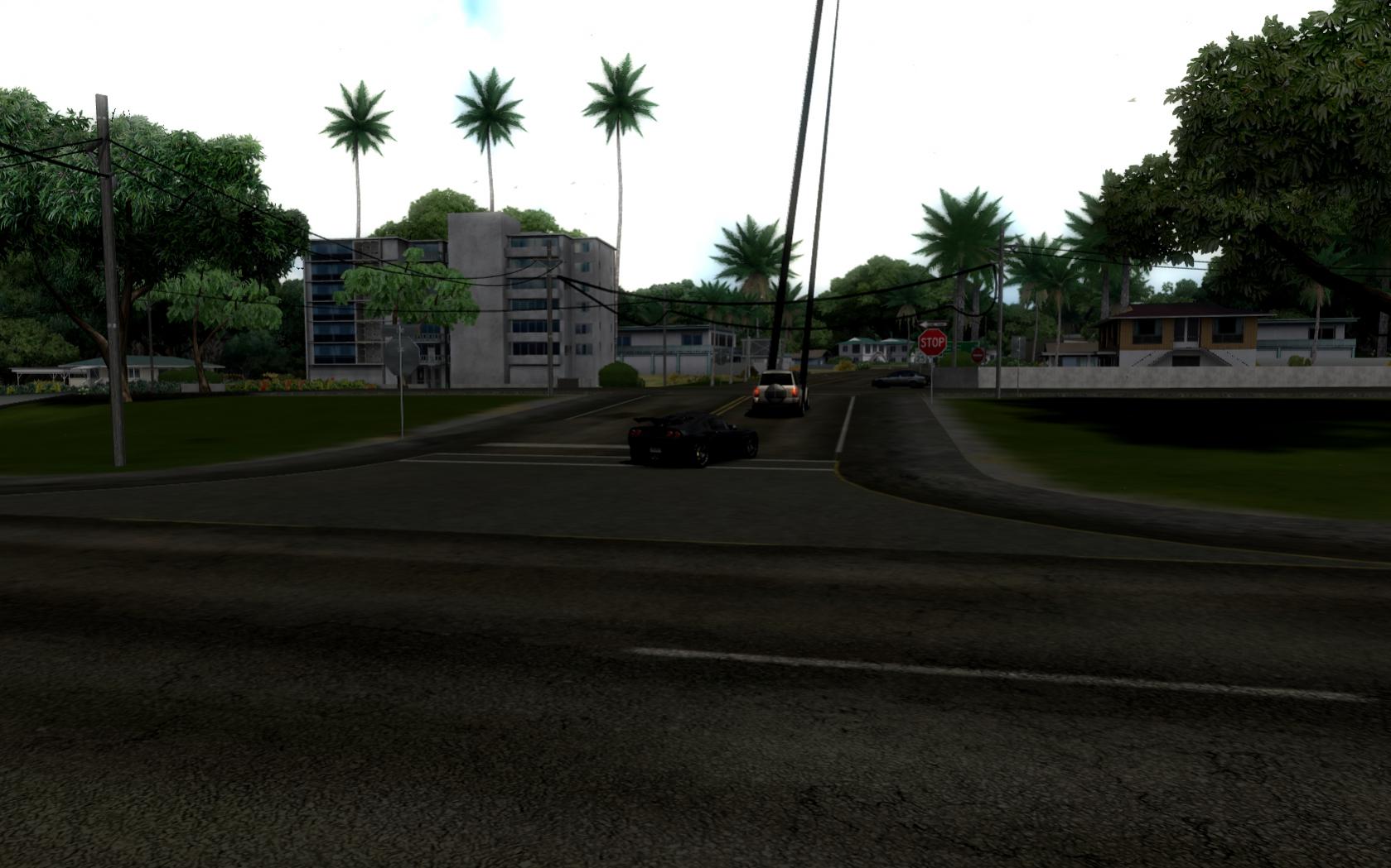

Hallo ich habe folgendes Problem. Da ich mit Bioshock damals Probleme hatte (Rechnerabsturz, total Freeze) bin ich auf Konsole PS3 umgestiegen.
Nach langer Zeit ( 1 Jahr) wollte ich mal wieder Test Drive Unlimited zocken.
Leider kann ich dies aus unerklärlichen Gründen nicht mehr machen. Da das Game alt war und ich ja eine PS3 habe, war es mir an sich egal.
Da Risen ja nicht für PS3 erscheint, wollte ich es mir für PC holen. Also habe ich mir die Demo runtergeladen. Und oh Wunder, ich habe die selben Grafikbugs, bis auf das sich bei TDU der Rechner komplett aufhängt und ich nur die Neustarttaste des Rechners betätigen muss. Bei Risen sind es "nur" Grafikfehler bis jetzt.
Ich habe mehrere Sachen versucht. Unter anderem habe ich meinen Grafikkartentreiben erst auf 7.8 downgegradet und dann wieder auf 8.3 upgedatet. Also drüber gebügelt ohne erstmal den alten Grafiktreiber entfernt zu haben.
Ich weiß nicht ob meine Grafikkarte zu heiß wird, da diese Grafikkarte keinen Temperatursensor hat. Übertaktet oder sonstiges habe ich die Grafikkarte auch nie.
Ein Neukauf steht zur Zeit nicht an, da ich sowieso bald eingezogen werde, was sich dann erstmal nicht lohnt.
Deshalb wollte ich hier mal Frage, was man da noch so machen kann.
Eine Formatierung hätte ich äußerst ungern, da im Office und im TV Betrieb alles funktioniert.

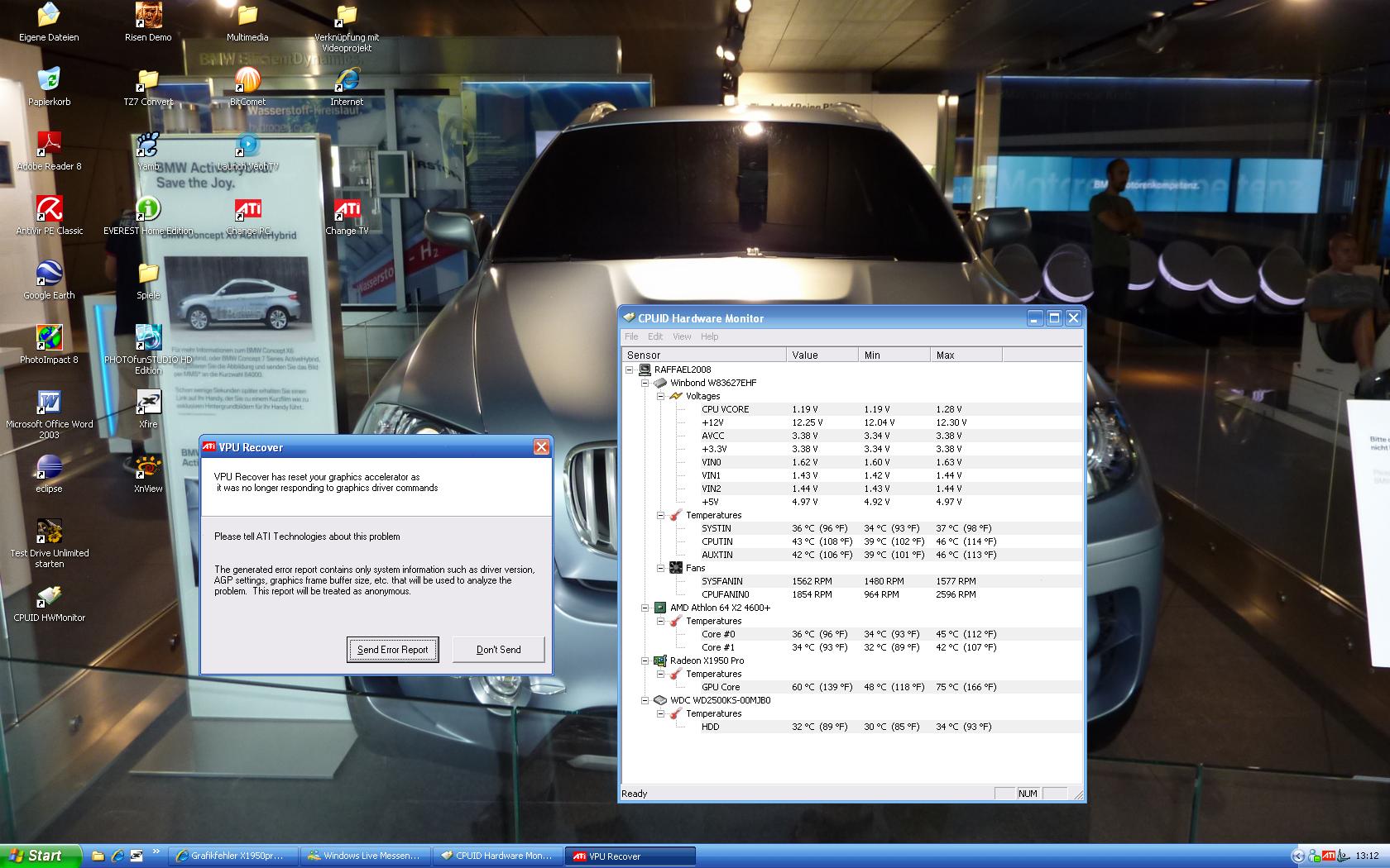

Hallo so ich habe mal diesen Hardwaremonitor installiert. Und siehe da es gibt doch einen Temperatur Sensor. Komisch, denn weder der Catalyst als auch Everset Home haben mir Daten genannt.
Also TDU ist eben wieder abgestürzt. Diesmal aber mit einer Fehlermeldung. Vielleicht werdet ihr da schlau. Höchstemperatur war 75°C

also bei 75°C Coretemp sollte eine Graka eig noch nicht schlapp machen...
ich vermute dass irgendwas an der karte einen knacks weghaben könnte, vllt ist der speicher nicht mehr in ordnung oder wird zu heiß, je nach kühler könnte das mal vorkommen.
du könntest es vllt mal mit offenem gehäuse und optimalerweise einem extra lüfter, der auf das pcb der graka bläst versuchen
