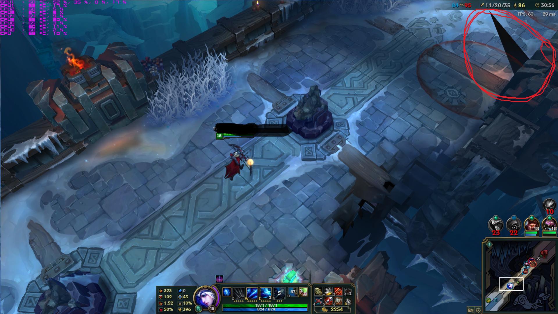

habe es endlich geschafft :D.
zwar nicht ganz so gut aber man erkent was gemeint ist .

Das nennt man Artefakt. Ist ein Zeichen für nicht stabiles OC auf der Graka oder defekten VRAM/kaputte Löststelle. Was du Probieren könntest, ist die GPU- und VRAM Spannung um 25mV zu erhöhen. Eventuell verschwindet das Problem dann. +50mV kannst du auch noch probieren. Besteht das Problem danach immer noch, hast du wahrscheinlich einen Hardwaredefekt.

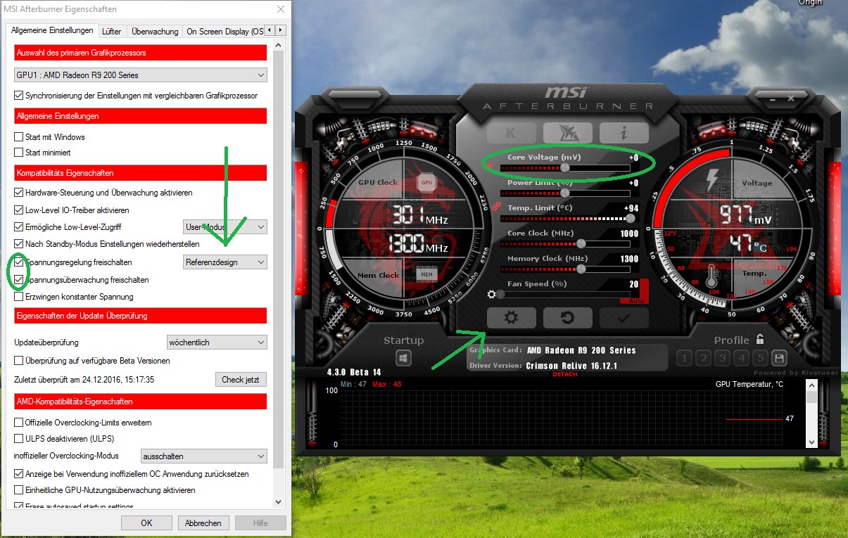

Lade dir MSI Afterburner runter und installiere ihn. Während der Installation wirst du gefragt, ob du den RivaTuner Statistics Server installieren willst. Installiere ihn auch, denn er wird für die volle Funktionalität des Programms benötigt.
  • Mach Afterburner auf und klicke auf das Zahnrad (siehe Bild), aktiviere die Optionen "Spannungsregelung freischalten" und "Spannungsüberwachung freischalten".
  • Stelle sicher, dass neben "Spannungsregelung freischalten" entweder "Referenzdesign" oder "von Dritten" eingestellt ist (zuerst Referenzdesign versuchen).
  • Bestätige mit OK und starte Afterburner neu.
Anschließend sind, wenn deine Graka unterstützt wird, die Spannungsregler nicht mehr ausgegraut. Erhöhe zuerst die Spannungen um 25mV, bestätige mit dem Häkchen und teste mit einem Spiel, ob der Fehler wieder auftritt. Tut er das nicht UND dein Notebook wird nicht zu heiß bzw stürzt ab, kannst du dir ein Profil erstellen, welches beim Windows-Start geladen wird. Siehe auch nochmal Einstellungen -> "Start mit Windows"
Das Programm wird bei dir wahrscheinlich etwas anders aussehen, als bei mir, weil es für Nvidia Nutzer ein anderes Theme mitbringt. Die Funktionalität ist aber dieselbe.
Falls du feststellst, dass es funktioniert, versuche im Anschluss noch die minimale Zusatzspannunng zu finden, bei der das Problem nicht mehr auftritt (könnte ja Beispielsweise +18mV sein). Das schont den Akku und erzeugt nicht so viel Abwärme.
Im Gegensatz zu mir wirst du wahrscheinlich 2 Regler für die Spannung haben und nicht nur einen.
Es kann sein, dass du die GPU Spannung auf Standard lassen kannst und nur die VRAM Spannung erhöht werden muss, oder umgekehrt. Oder du musst wirklich beide erhöhen. Das kann man leider nur durch Ausprobieren herausfinden.
Falls du trotz allem deine Spannungen nicht verändern kannst, kannst du auch probieren, die Taktraten für GPU und Speicher schrittweise (-15Mhz) zu senken. Auch hier gilt das, was ich oben übers Probieren gesagt hab ;)
Bitte beachte, dass du bei falsch gesetzten Spannungen dein Notebook zerstören kannst und kontrolliere die Einstellungen doppelt, bevor du sie übernimmst. Wenn auch +50mV nicht helfen, wird mehr auch nichts nützen. Falls du noch Garantieansprüche auf dein Notebook hast, gehen diese durch die Spannungsänderung verloren, nicht aber durch das Ändern der Taktraten!
Viel Erfolg!

Die CPU als Ursache ist sehr, sehr unwahrscheinlich. Solche Dreiecke, wie du sie siehst, sind typisch für ein Problem mit der Graka. Die 100°C am Prozessor beim Stresstest sind eigentlich auch kein Problem. So heiß, wie beim Stresstest wird der Prozessor im Alltag nicht und wenn doch, dann drosselt er einfach seinen Takt, um nicht noch heißer zu werden.
