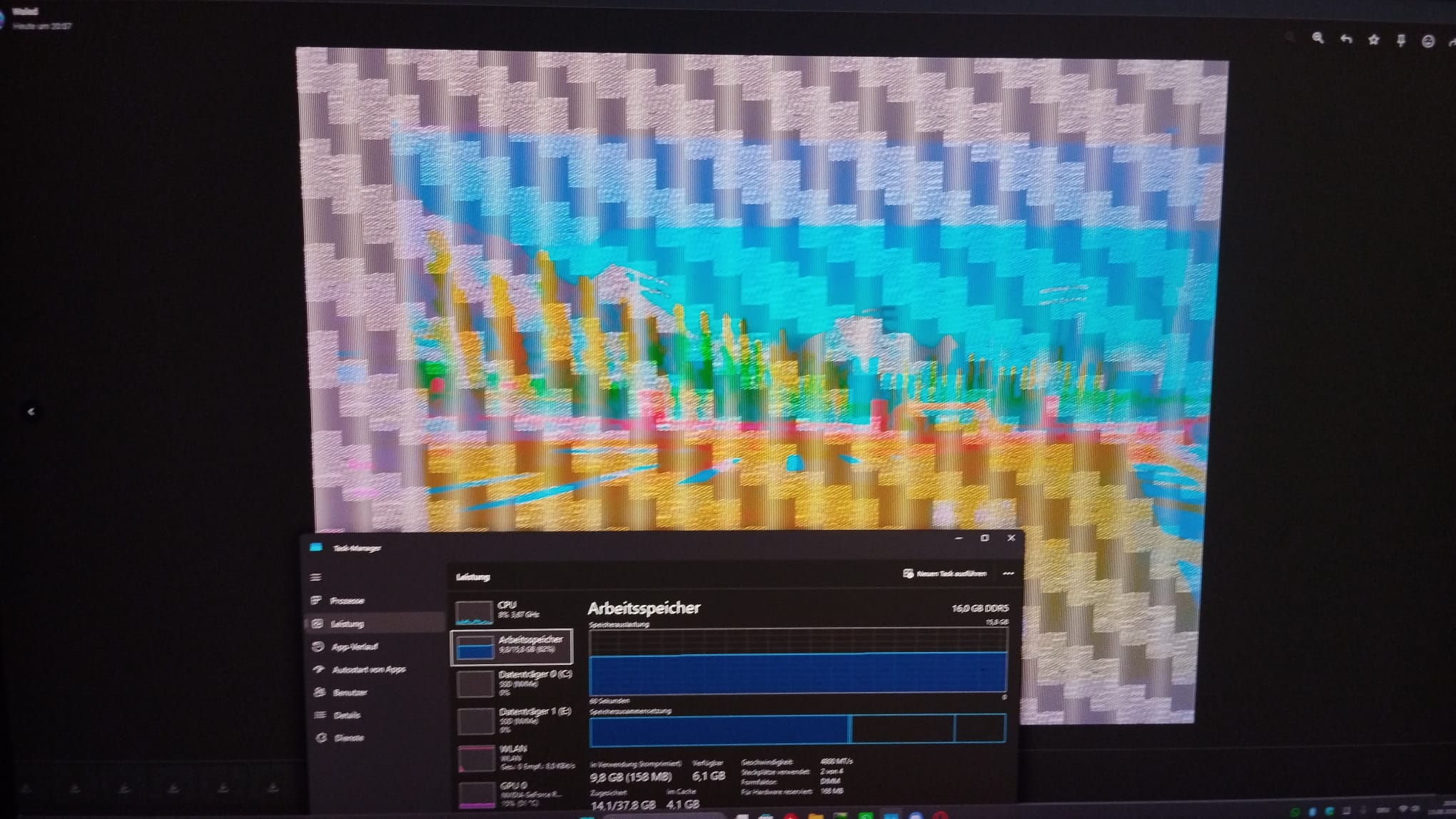

Seit einigen Monaten habe ich wiederkehrende Probleme mit der grafischen Darstellung meines PCs. Das Problem tritt nicht ständig auf, sondern ungefähr alle 2–3 Wochen. Insgesamt ist es bisher etwa 5–6 Mal aufgetreten.
Der aktuelle Vorfall begann während des Spielens von Rocket League. Dabei liefen zunächst auch Roblox und Musik im Hintergrund. Beim ersten Wechseln zwischen den Anwendungen begann der PC plötzlich stark zu laggen bzw. die Darstellung reagierte deutlich verzögert.
Daraufhin habe ich Roblox und die anderen Programme geschlossen und wollte mit Rocket League weiterspielen. Die Probleme waren jedoch weiterhin vorhanden.

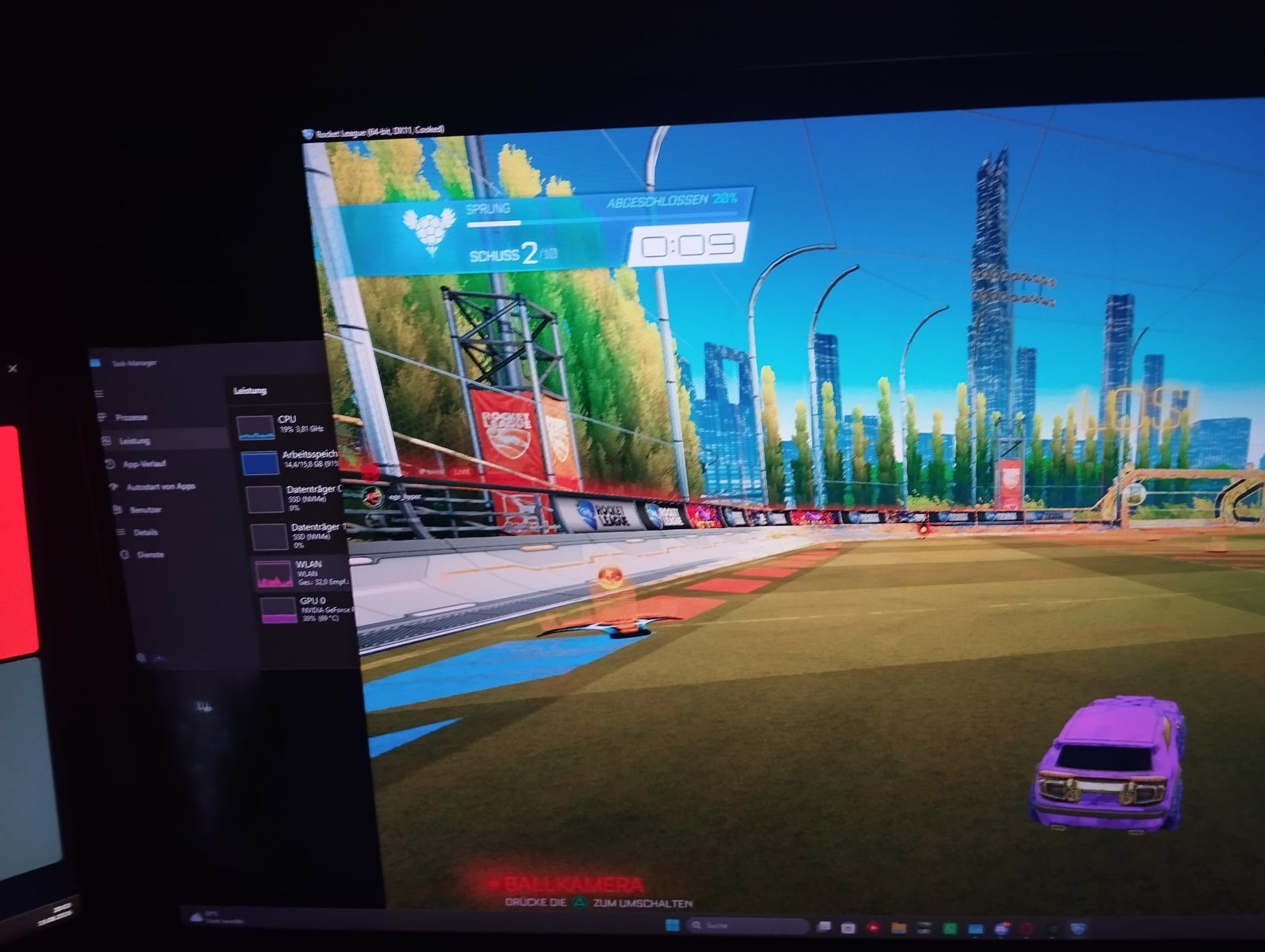

Im freien Spiel von Rocket League habe ich dann getestet, wie sich das Spiel verhält. Dabei ist mir aufgefallen, dass bestimmte Texturen bzw. Shader nicht korrekt geladen wurden. Beispielsweise waren Bereiche im Hintergrund bzw. bestimmte Objekte grafisch fehlerhaft oder unvollständig dargestellt.
Als ich anschließend auf Windows gewechselt habe, begann Rocket League erneut sehr stark zu laggen und stürzte schließlich ab.
Ich habe Rocket League danach erneut gestartet und wieder ein freies Spiel geöffnet. Die grafischen Probleme waren weiterhin vorhanden. Deshalb habe ich mit meinem Handy Fotos vom Bildschirm gemacht, um die Fehler dokumentieren zu können.
Auf den Aufnahmen sind unter anderem fehlerhafte Texturen/Shader sowie starke grafische Artefakte zu erkennen.
Anschließend habe ich die Fotos auf meinen PC übertragen und geöffnet. Zu diesem Zeitpunkt waren die ursprünglichen Programme bereits geschlossen. Beim Öffnen bzw. Vergrößern des Bildes traten erneut sehr starke grafische Artefakte auf. Dabei erschienen auffällige bunte/blockartige Streifen und Verzerrungen auf dem Bildschirm.

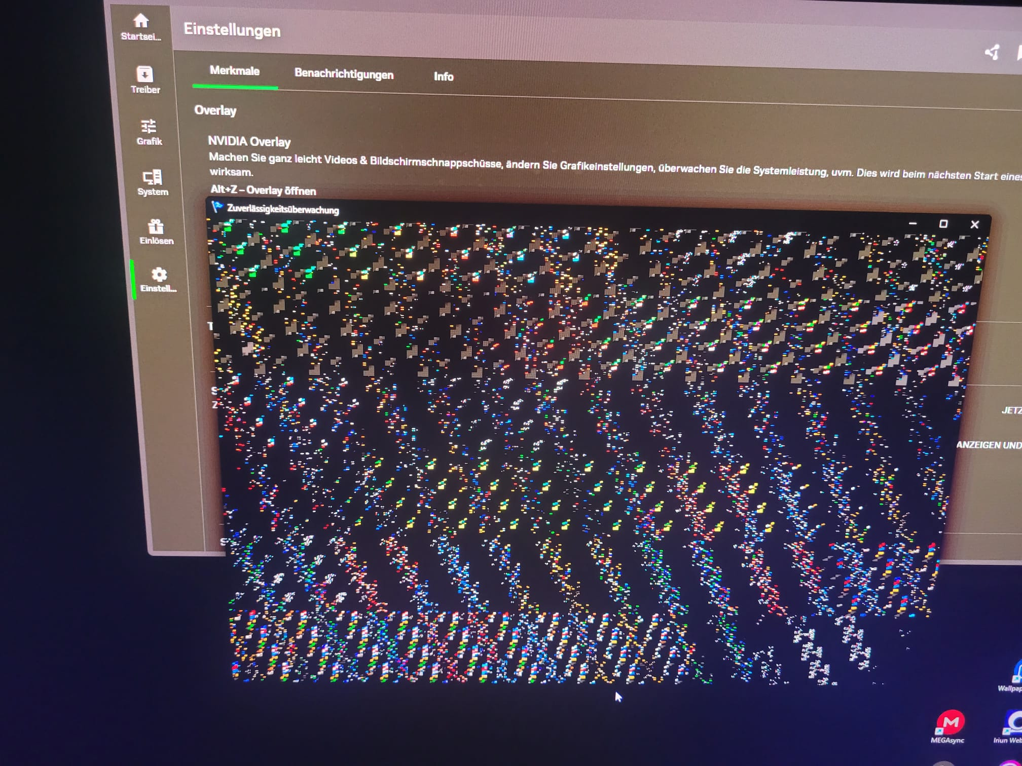

Anschließend habe ich die Windows-Zuverlässigkeitsüberwachung geöffnet, um nach der Ursache des Problems zu suchen. Auch beim Vergrößern bzw. Anzeigen des Fensters der Zuverlässigkeitsüberwachung traten erneut starke Grafikfehler/Artefakte auf.
Ab diesem Zeitpunkt habe ich das Verhalten direkt mit meinem Handy als Video aufgenommen. Auf dem Video ist zu sehen, wie die grafischen Fehler auftreten bzw. sich während der Bedienung des PCs verändern.
Danach habe ich den PC neu gestartet.
Nach dem Neustart war das Problem vollständig verschwunden. Windows funktionierte wieder normal, es waren keine Grafikartefakte mehr vorhanden und auch die vorherigen Darstellungsfehler traten nicht mehr auf.

das ist das Berüchtige space invader bug der ersten ampere gpu charge.
Dies kommt von zu wenig spannung auf dem core der dann fehler produziert das wurde mit nen firmware update behoben.
Dies tritt gewöhnlich bei 1,95ghz bis 2,0ghz auf fixen lässt sich das nur mit nen neuen core und anderen pcb. oder Reduzierung der vcore und den Takt runter auf unter 1,9ghz das löst es aber nicht ganz die Probleme können weiter auftreten

Yup, dann ist's ziemlich sicher space invaders. @syfsyn hat's ja schon geschrieben.
Die GPU hat's hinter sich.

Wird der Bug hier wirklich von einer defekten GPU ausgelöst? Sieht halt nach typischen Anzeichen für defekten VRAM aus. Wobei die GPU ja auch mit dem VRAM kommunizieren muss...
Ergebnis ist dasselbe: Es handelt sich mit großer Wahrscheinlichkeit um einen Hardwaredefekt. Manchmal kann sowas ein Treiberproblem sein, aber so massiv verbugged eigentlich eher nicht...

den kann man Ausschließen, wenn man sich Bild 3 und 5 anschaut ... da in gewissen Bereichen das Bild komplett verzerrt dargestellt ist ( und bei anderen total scharf und ohne Auffälligkeiten.
Geh mal zurück auf nen älteren Treiber um den aktuellen "Problemtreiber" als Fehlerquelle auszuschliessen. Wir haben hier mehrere Fälle im Forum gehabt, wo der aktuelle 610.88 teilweise schwerwiegende Probleme ausgelöst hat.
Bitte den Treiber deinstallieren und auf den 596.49 wechseln und bei der Installation -> Für Fortgeschrittene Nutzer -> "Neuinstallation" auswählen.

3060 Ti -----> Degradierung des VRAM mit Hynix Speicher!
GPU Z herunterladen und nachschauen, welcher Speicher verbaut ist.
Grafikkarten aus den Jahren 2021 - 2022 sind betroffen. Das Produktionsdatum kann man auf der Rückseite der Grafikkarte auslesen.
Fehler auf deinen Bildern deuten stark auf einen defekten VRAM.
Wenn das alles eintrifft, ist deine Grafikkarte hinüber!
