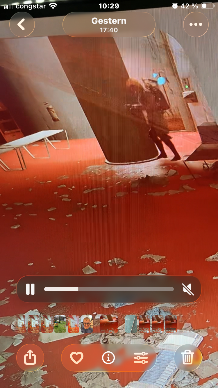

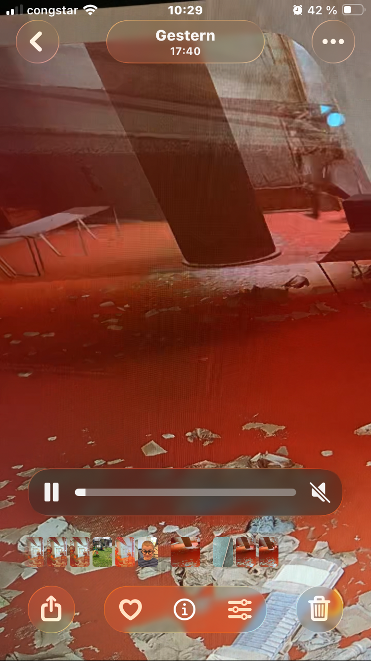

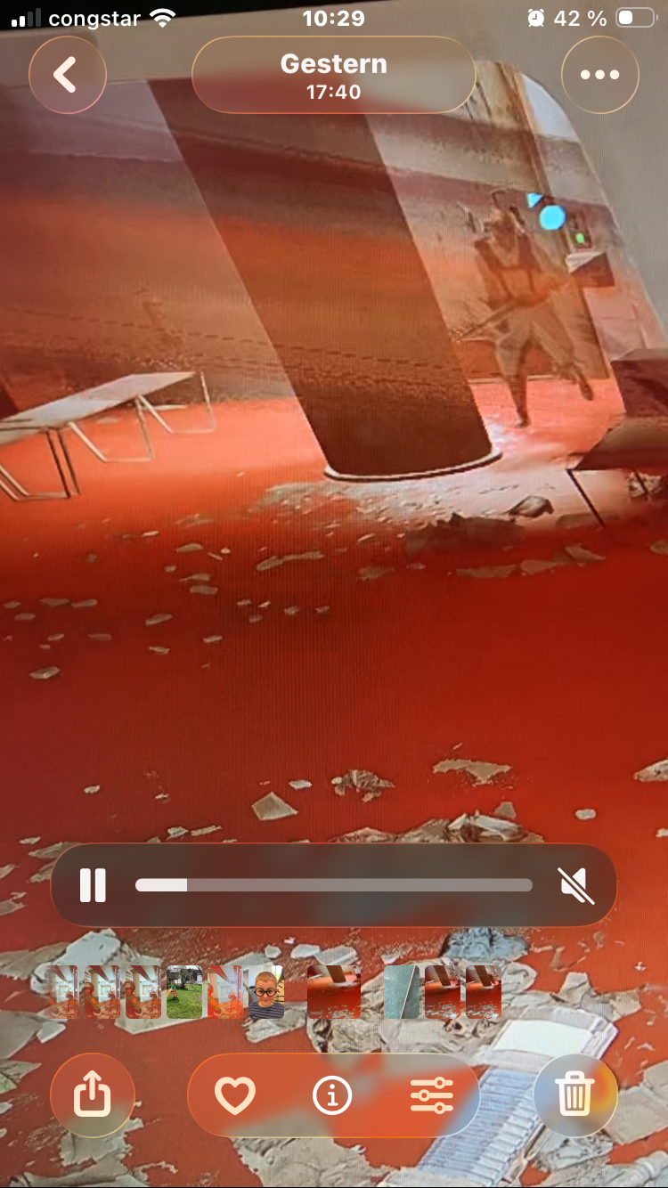

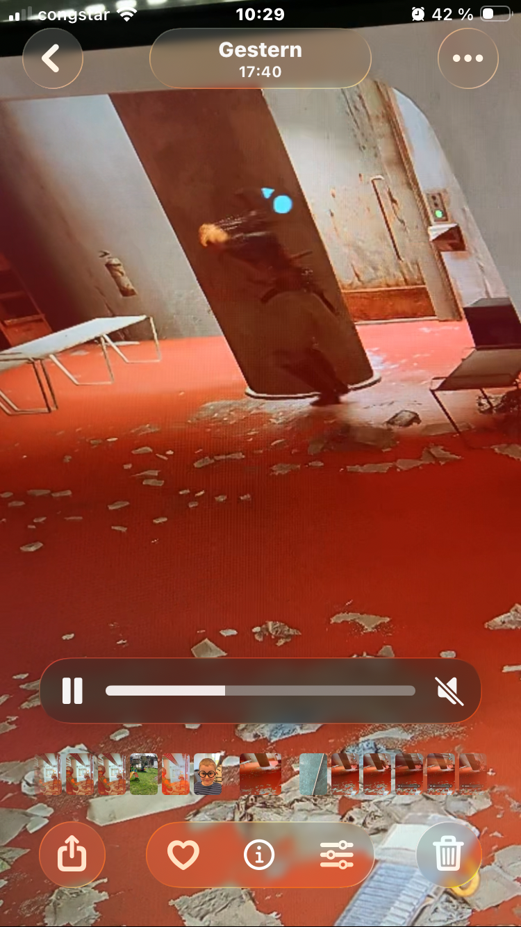

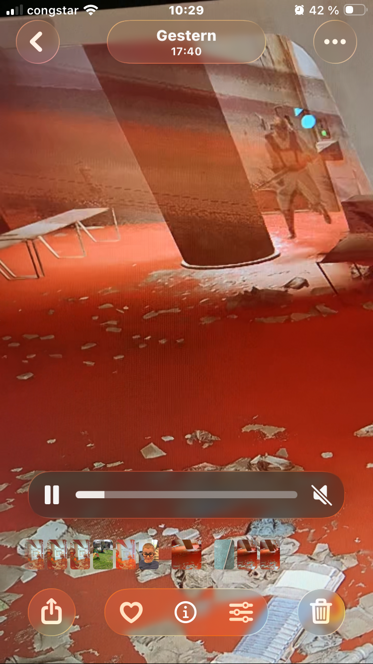

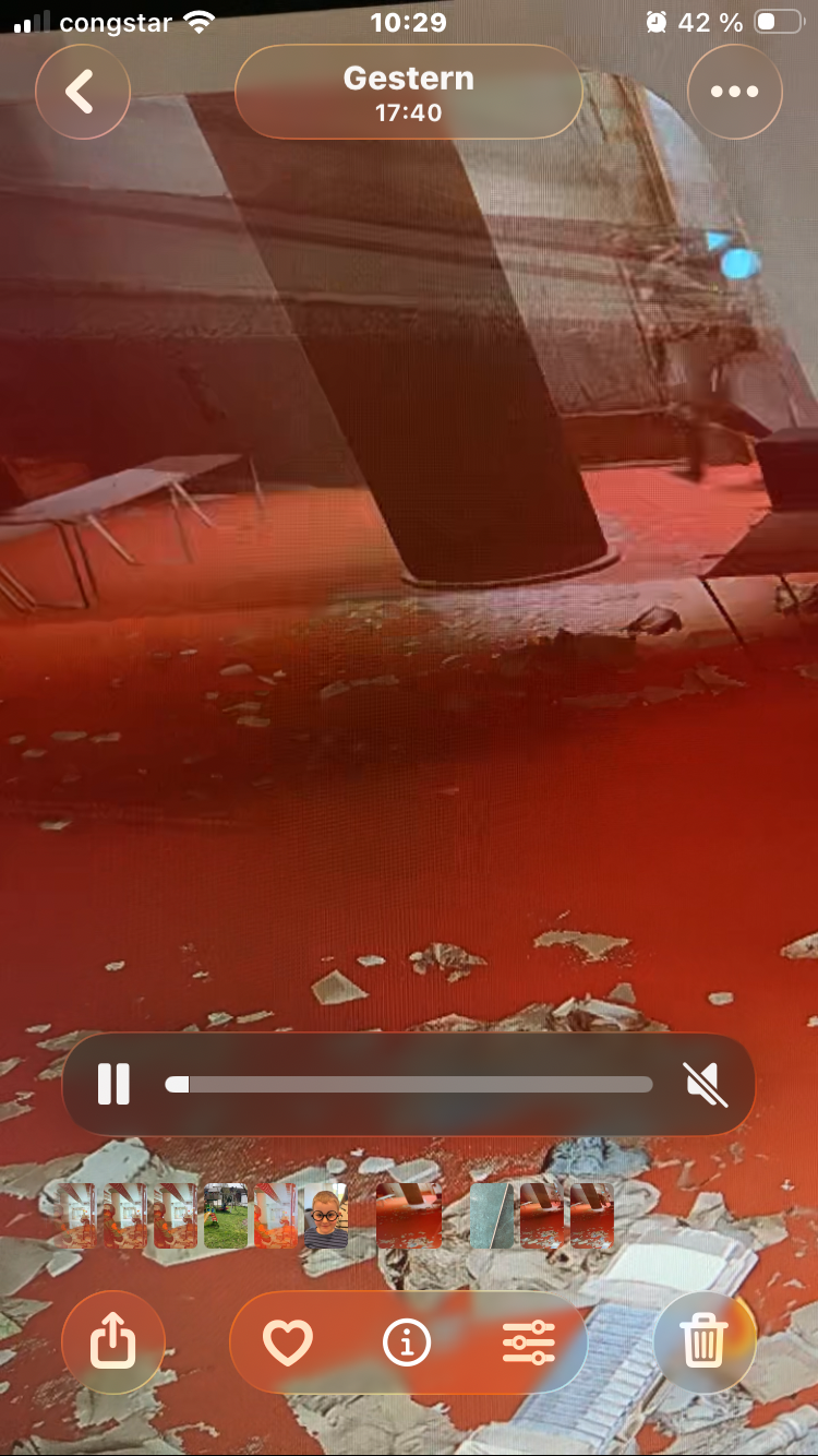

ich glaube ich habe ganz gute screenshots erwischt.
es flackert immer so den bruchteil einer sekunde.
bild 5630 ist der „normalzustand“
ps: yt mal was hochgeladen :-)..:

So ganz eindeutig nach defektem VRAM sieht es für mich nicht aus, könnte auch eine Treiber Einstellung sein, eventuell was mit HDR.

oben ist ein video und davon sind screenshots. meinst du wg eventuell monitor defekt?
Das ist normales Texturflackern, entweder so lassen und auf den nächsten GPU Treiber warten, oder eben selber einem Suchen wo das Problem nicht oder deutlich weniger auftritt.
