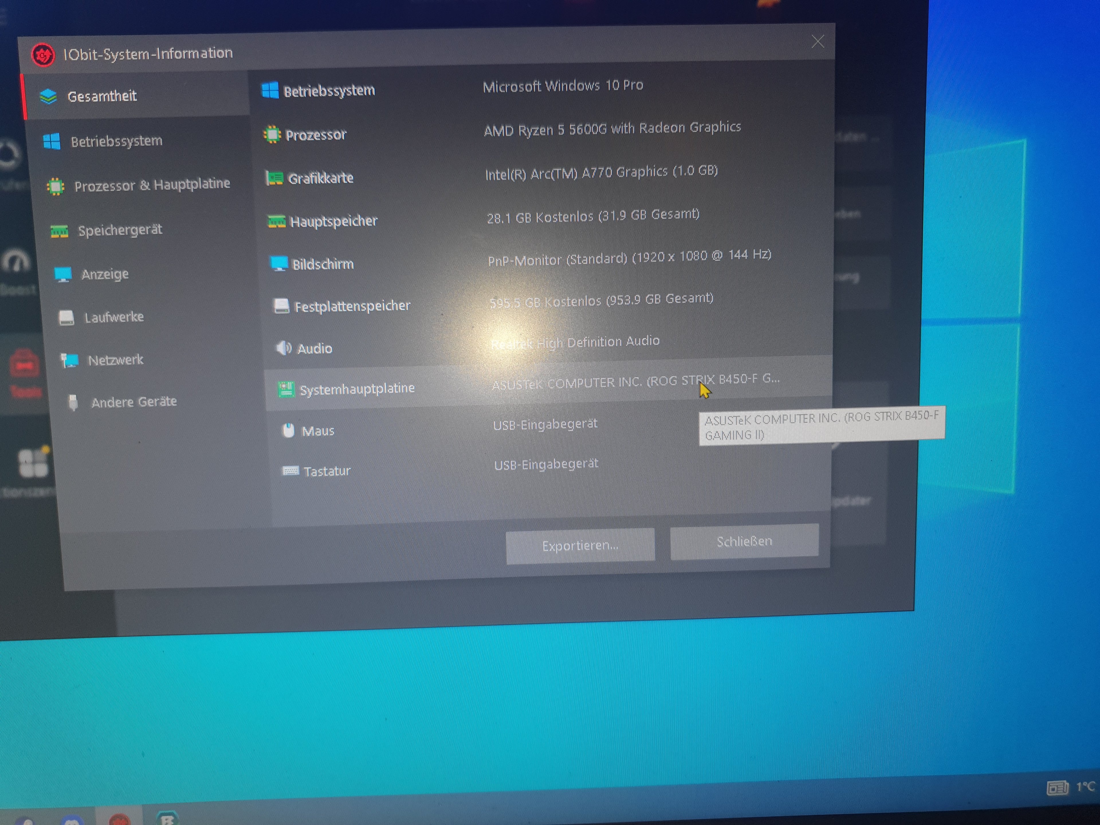

Grafigkarte neu intel arc predator bifrost 770 oc 16gb zeigt nur 1gb an

Grafikkarte auf PCIEX16_1. Ging schon mal nicht musste CSM aktivieren/automatisch dann kann ich wieder auf die Festplatte/windows zugreifen und booten. Leider hat dann die 16GB Grafikkarte nur 1GB angezeigt bei driver booster :(.

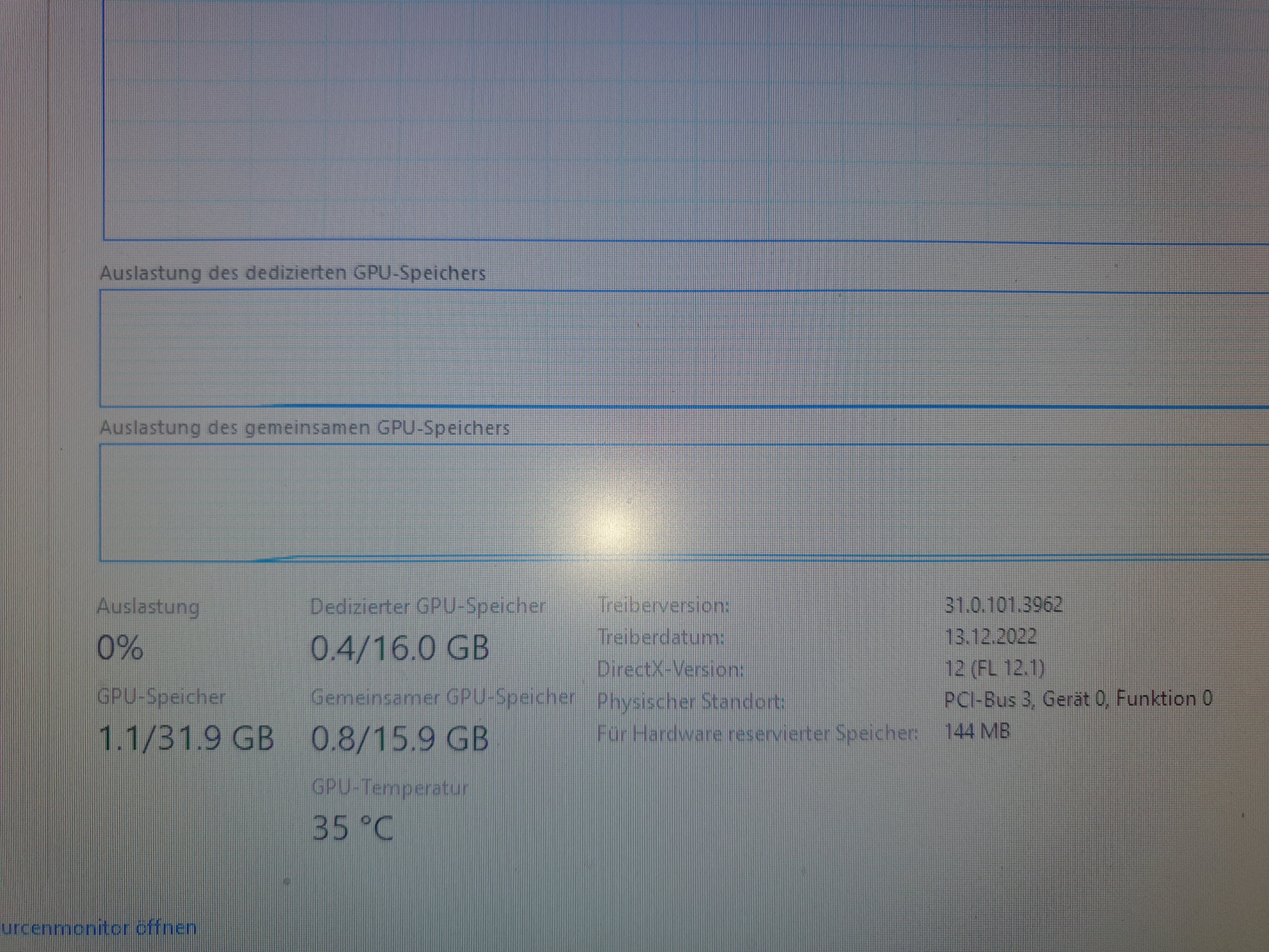

treiberversion ist 31.0.101.3962
13.12.2022

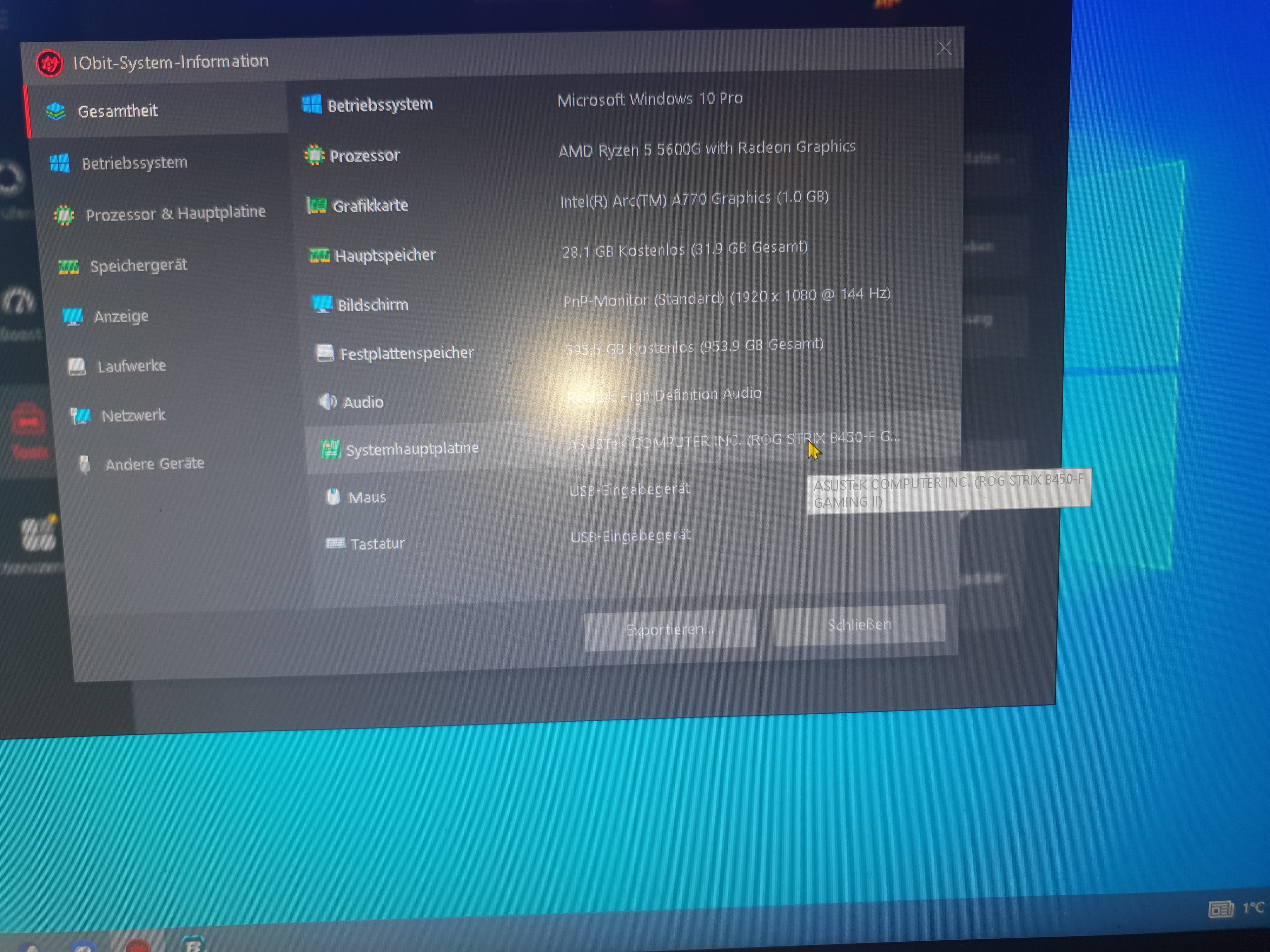

meinste das hier ? 😆 sry ich bin mit meinem Latein am Ende :D

1. Tools wie das was du verwendest machen eine Menge Unfug im System. Das lässt sich oft nur noch beseitigen, wenn man das System neu installiert.

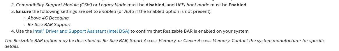

Und diesmal bitte nicht in Legacy-Modus installieren. Above 4G Decoding/Resizable BAR/Smart Acess Memory muss ebenfalls im Bios aktiviert sein. Deine Karte ist sehr Zickig was solche Einstellungen für PCIe betrifft. Die Anweisungen von Intel hierzu sind recht eindeutig:

2. Deine Treiberversion ist steinalt. Gerade die ersten Treiber sind absoluter Murks für die Karte.
Wenn du dann noch Probleme mit der Karte hast, dann kann man dem auf den Grund gehen. Aber mit Software wie Driver Booster im Hintergrund die sonst was veranstalten und der derzeitigen Legacy-Installation macht es keinen Sinn, hier irgendwo auf die Suche zu gehen, weil nichts mehr nachvollziehbar ist.

Einfach von Legacy auf UEFI boot umstellen, dann wird automatisch GPT bei der Installation ausgewählt.
Und die beiden Optionen im Bios nicht vergessen
  • Above 4G Decoding
  • Re-Size BAR / Smart Access Memory

Die Software zum Auslesen ist Jahre alt und hat wohl NIE ein Update erhalten... Verwende halt nicht so komische Software. AIDA, HWiNFO, ... gibt genug Alternativen. Für reine Systeminformationen zu den verbauten Komponenten reichen halt sogar die Boardmittel von Windows.
Ich frage mich immer, ob Menschen, die so einen Müll freiwillig installieren, sich auch Kakteen in diverse Körperöffnungen einführen. Das Ergebnis ist das gleiche: purer Schmerz und Agonie.

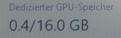

1. Der Taskmanager zeigt den vollen Arbeitsspeicher deiner Grafikkarte an - alles Okay.
