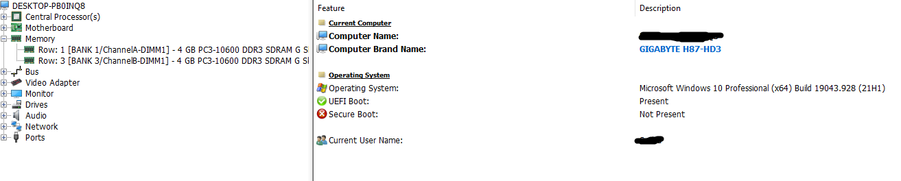

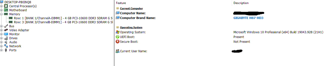

Was siehst du denn wenn bei HWInfo64 der Reiter Memory ausgewählt und aufgeklappt wird?
Also wenn ich das jetzt nicht missverstehe, dann zeigt er mir da an, dass ich 2 Riegel mit jeweils 4Gb installiert habe..
Was ich aber wiederum nicht verstehe, wenn das jetzt wirklich so ist, ist warum CPU-Z und die System Informationen mir genauso 8Gb anzeigen, wenn nur ein Riegel installiert ist.
Kann natürlich auch sein, dass ich mich komplett irre und das garnicht so dort steht (Bild).
Die 2x4 GB würden ja zur Seriennummer der Riegel passen, wie schon jemand am Anfang des Threads schrieb.
