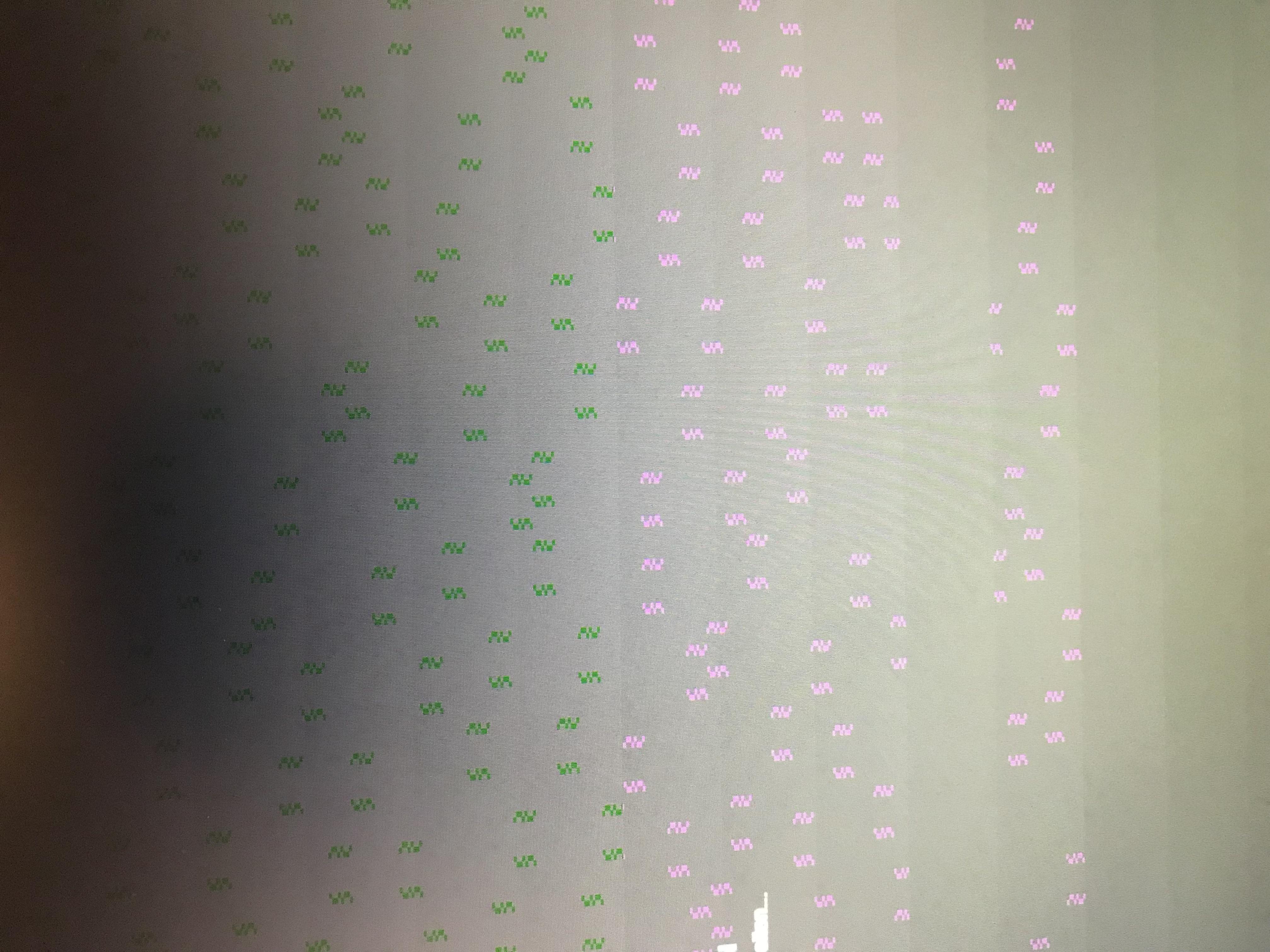

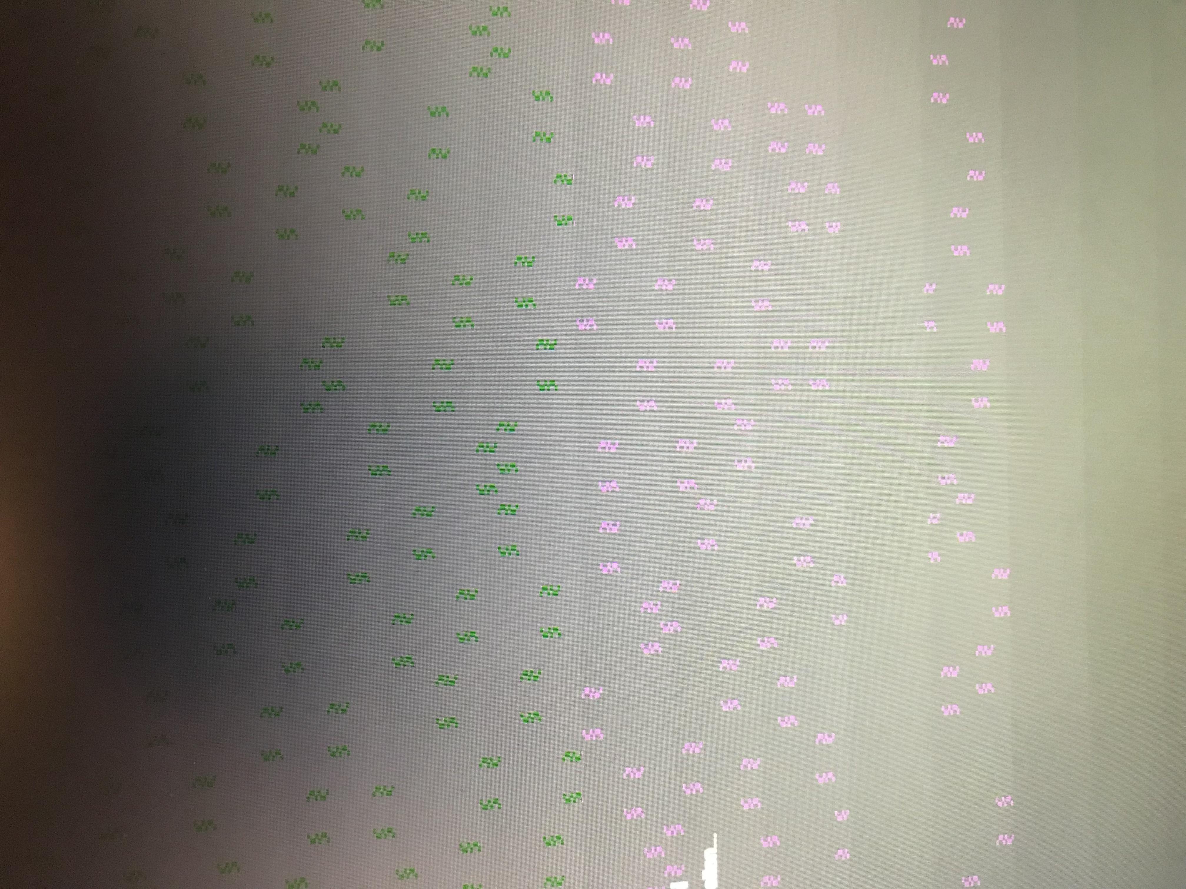

Ich habe jetzt noch ein Bild vom Handy aufgenommen gepostet. Es zeigt Bildschirmfragmente... Kann man da die Grafikkarte fest als Ursache benennen? IMG_1375.jpg
Wenn der 2 Monitorfunktioniert gibt es 3 Möglichkeiten:
DP defekt
DP
Kabel defekt
Monitor Defekt
Ansonsten Graka oder MB defekt. Test mal eine geborgte 10Euro Karte.
Teste den Monitor inkl Kabel woanders.
