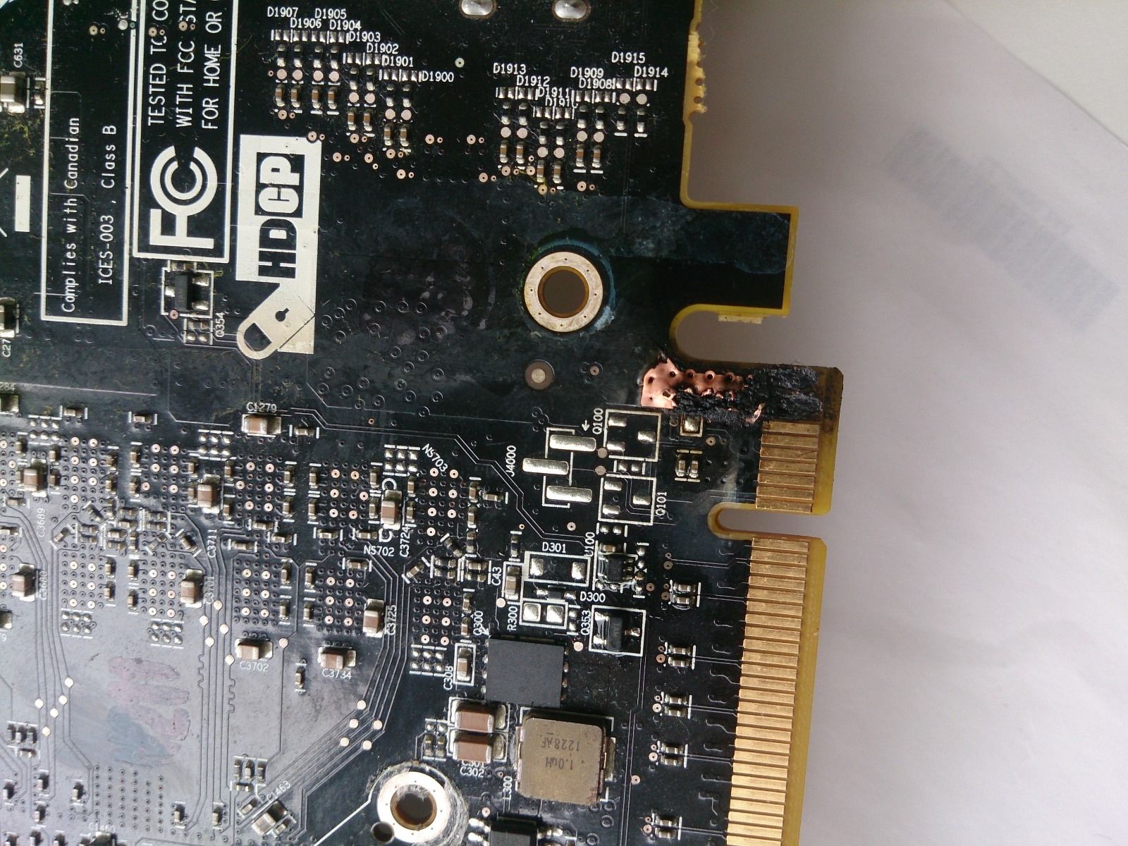

Heute geht es mal nicht um meine Hardware sondern um die 290x meines Freundes.
Nach seiner Aussage sei die Wasserkühlung ausgelaufen und hätte einen Kurzschluss verursacht.
Die vorderen 2-3 ich nenne sie mal Pins des PCI e Anschlusses sind schwarz und angekohlt.
Meine Frage ist ob man die Karte noch mal auf Funktion testen oder lieber die Finger von lassen sollte ?
Kann man das evtl reparieren?

Meinst du den PCI Slot am Mainboard oder den Teil an der GPU den man ins den Mainboard Slot steckt?
Wenn es wirklich verbrannt ist, könnten Kontakte verschmorrt und verbunden sein. Finger weg lassen, damit kannst du dir den PCI-Slot mit zerstören!
Kann man schon testen, aber dann sollte man besser nen Feuerlöscher da haben.
Ich meine nicht den PCI e Slot am Mainboard sondern das Gegenstück an der Grafikkarte
Dann lieber mit einem alten Mainboard testen ...

Also ohne Bild kann man das nicht beurteilen.
Wenn allerdings Metallkontakte verfärbt sind, weil sie unter Strom mit Wasser in Berührung kamen, sind die einfach nur korrodiert.
Das hatte ich nach einem Wasserunfall an der Festplatte meines Netbooks auch.
Das müsste man dann mit Zitronensäure reinigen und Rückstände restlos entfernen um einen durchgängigen Kontakt herzustellen.
Ggf. könnte man mit SLL Pins restaurieren, im allerschlimmsten Fall einfach einen neuen Stecker ranlöten (mit entsprechender Lötstation).
Bedenke allerdings, dass an den Stellen sehr viel Strom fließt. Entsprechend auch die Abwärme, sollte sich die Kontaktfläche reduzieren und/oder der Widerstand erhöhen.
Achso, danke für die zusätzliche Info zum Schaden. Also ich würde da auch nichts mehr testen, wenn das Teil schon schwarz angekokelt ist, ist es normalerweise perdu. Sind ja sehr empfindliche Bauteile.
und auch mit Bildern kann man den Schaden der Karte nicht beurteilen. Da würde es nur was helfen, wenn man Schaltpläne hätte und alles erst mal durchmisst

sieht nicht gut aus oder ?

Wenn man dem deutlich erkennbaren Verlauf des Wassers folgt, scheint es da u.U. noch einige andere Stellen getroffen zu haben.
Ehrlich gesagt ich hoffe nicht das er Wasser genommen hat ...
Oh okay, da ist wirklich was verkohlt. Wegschmeißen.

Ich würde so ne Karte auf jeden Fall nicht mehr anfassen, is ja bis zum Kupfer weggebrannt.
Die verkohlten Stellen sind übrigens die wo die 75Watt vom Board in die Karte kommen, daher ist zu befürchten dass dem Board auch nicht mehr zu helfen ist.
