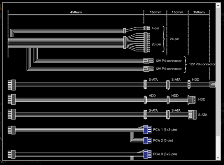

Nun wollte ich vorhin die Grafikkarte einbauen, als ich bemerkt habe, dass diese einen 2x8 Anschluss hat, mein Netzteil pro Kabel jedoch nur 1x6 und 1x6+2.
Wie schliesse ich nun diese Grafikkarte am sinnvollsten an mein Netzteil?
Da sind doch aber zwei Kabel mit je 1x6 und 1x6+2 dabei, dann musst du eben beide Kabel verwenden,
dann hast du ja zwei 6+2(8)-Stecker.

Beim Netzteil steht bei geizhals "2x 6/8-Pin PCIe", also sollte da was an Kabeln und Adapter dabei sein. Notfalls ist bei der Graka bestimmt was dabei.
Das Netzeil hat zwei Kabel je 1x6pin+1x(6+2)pin. Also einfach beide anschliessen und die (6+2) Anschlüsse nutzen.

Das Netzteil hat doch 2*8Pin
Siehe http://www.bequiet.com/de/powersupply/250 Reiter Technische Daten und dort Kabelbaum

dieses netzteil L8-cm 630 hat sowohl 2 mal 8 pin PCI-e strom als auch 2x6 pin PCI-e !!!!!

Und es kommt noch dazu, dass die Verwendung von zwei Kabeln die Last besser verteilt. Selbst bei AWG 16 Kabeln bringt die Verteilung noch einen kleinen Gewinn an Effizienz durch Senkung der Kabeltemperatur.

GUck mal auf Adok sein Bild. Lege mal alle Kabel auf den Tisch die du findest. Eventuell hast du ein bisschen einen Saustall :) - kommt vor wenn man schnell sein neues Rennpferd starten möchte.
