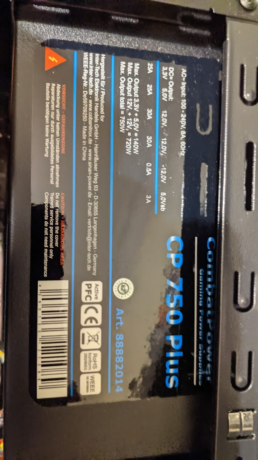

Danke für die schnelle Antwort!
hier ist mal ein Bild von meinem Netzteil

Das Netzteil ist "Technik von 2010" und damals war es nur "Low-Budget"
Geizhals: Gelistet seit 18.08.2010, 12:13

hatte damals hat extra darauf geachtet ein etwas Leistungsstärkeres Netzteil zu Kaufen um die Möglichkeit zu haben mal Aufzurüsten.
nur das das Netzteil damals schon eher ein nicht empfehlenswertes Netzteil war

Schon die Standardkarten ohne OC werden von Nvidia mit 215-225 Watt angegeben. Asus gibt für deine GPU eine Leistungsaufnahme von 300 Watt und mehr an! Dein altes Netzteil kannst Du da vergessen - für diese aktuelle Highend Graka brauchst Du ein neues Netzteil, das die Graka mit ausreichend Leistung auf den 2x8 Pin Spannungskabeln versorgt.
Würde sagen mit dem Seasonic Focus GX 750W ATX 2.4 liegst Du schon richtig! Das liefert 62 Ampere an die Graka auf der 12 Voltschiene.
