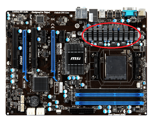

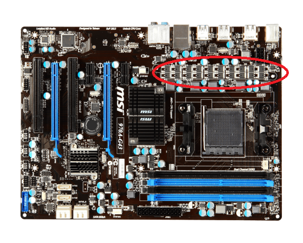

Edit2: 85°C? Mein FX fängt bei 79°C an Bluescreens zu schmeißen. Falls deiner aber stabil läuft - warum nicht. Falls du an den Punkt kommst an dem gefühlt die FPS immer dropen => beobachten ob die CPU runter taktet, da dein Board keinen Kühlkörper über den Spannungswandlern hat und dies die Problemzone der FX ist.
Werden die Spannungswandler zu heiß, taktet die CPU gnadenlos runter auf ~1 GHz.
Edit3:
Ohne OC sollten bei einem 6 Kerner/3 Moduler (FX - 6XXX) keine Problem auftreten. Beim OC kann es aber passieren, dass du in dieses Problem gerätst.
Mal als Vergleich dein Board und das fast baugleiche mit Kühlkörper über den Spawas:
970A-G43 : msi 970a g43 Spawas.png
VS
970A-G46 : MSi 970a G46 spawakühler.png
Wenn du an dem Punkt bist, dann kannst du testweise auch einen normalen Gehäuselüfter so platzieren, dass er auf die Spawas pustet, um diese besser zu kühlen. Eine gute Dauerlösung ist das aber nicht.
