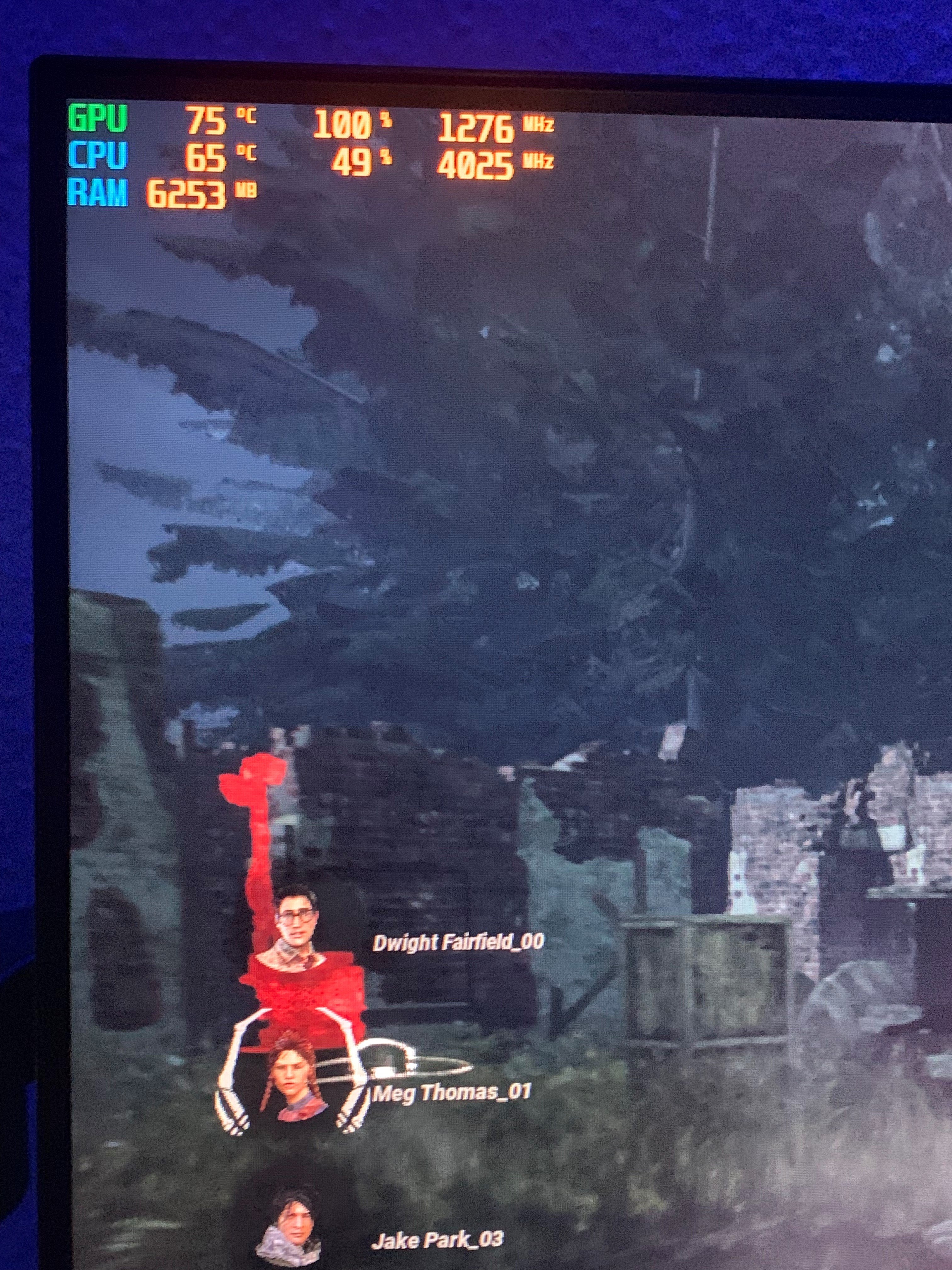

Also ich wollte das gerade in Dbd ausprobieren, diesmal konnte ich nicht mal in eine lobby joinen bevor der Blackscreen kam. Es ist wirklich unfassbar frustrierend, da es ja nicht bei jedem Spiel passiert.
Hier doch noch eine Aufnahme des OSD ingame (falls das hilft):
Es scheint aber so, als wäre der Prozessor langsam austauschbar, das GraKa Modell jedoch noch mehr oder weniger okay?

Das stimmt natürlich auch. Die GPU Lüfter drehen ja nicht ohne Grund auf 100% während das komplette System abstürzt.

Solltest dir vielleicht noch die FPS anzeigen lassen und ob dir diese ausreichen kannst nur du selbst wissen. Die Grafikkarte läuft mit 98-100% zumindest an der Kotzgrenze.
Was deine CPU an FPS noch in Spiel XY liefert, kannst du ganz leicht selbst herausfinden indem du die Details so weit runterstellst das du nicht mehr wie über 90% Grafikkartenauslastung kommst und du so mit ins CPU Limit rennst. Reichen dir die FPS nicht aus, muss zu einer neuen Grafikkarte dann auch eine neue CPU her.
die dort zu sehenden temps sind erstmal unbedenklich. 1276MHz sind aber ziemlich wenig für ne 590, die sollte mindestens ~200MHz höher takten*.
wie kommst du zu der schlussfolgerung? wenn der %-wert bei GPU die auslastung ist dann ist aktuell klar die graka die limitierende komponente, wobei die, wie gesagt, nicht mit vollem takt läuft*.
* hast du am takt rumgefummelt und/oder das PL reduziert?

Ich habe nichts verändert und ja, die %-Zahlen stellen die Auslastung dar. Ich werde später oder morgen mal nach dem Takt sehen.
