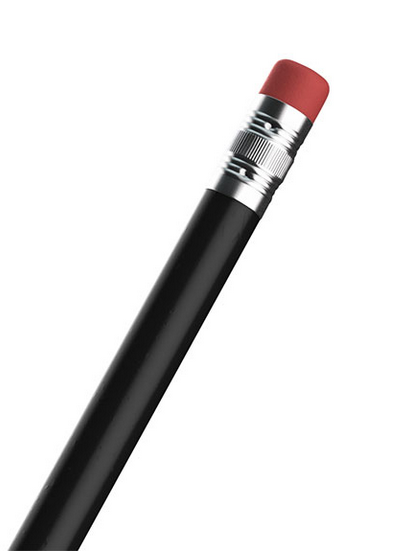

Servus, kommste mit einem Bleistift inkl. Radiegummi zum drücken hin?

Bleistift:
Reaktionen: Blende Up, Kama434 und o0Julia0o
