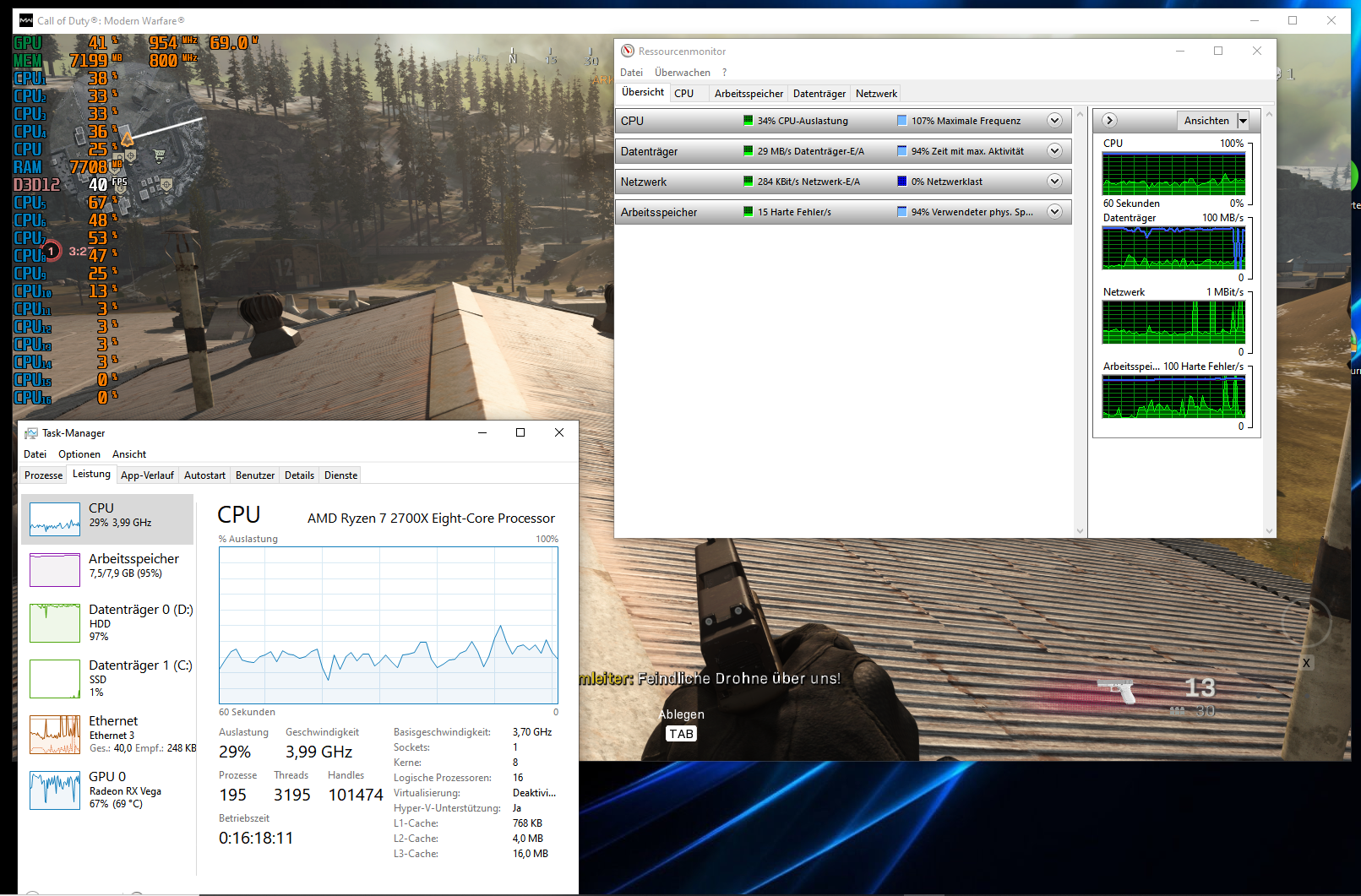

Die quali ist nicht gut im Video aber ich hoffe ihr könnt mir trotzdem helfen
Sicher das Deine 16GB RAM funktionieren?
Zusätzlich zu den von mir erbetenen Screenshots von CPU-Z und GPU-Z noch einen Screenshot vom Resourcen-Manager Memory-Tab bitte.

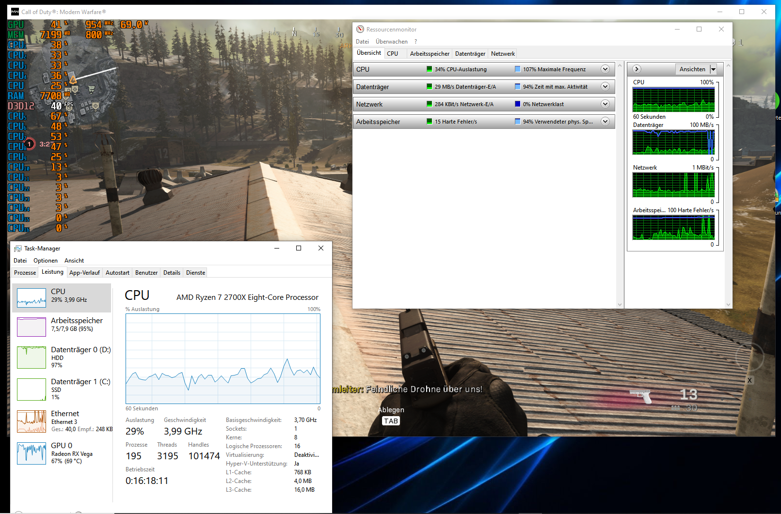

in der Lobby habe ich bei der Auslastung der gpu 98% aber wen ich im spiel bin dann immer 50-70 und in GTA habe ich generell immer nur 50-70 % außer auf der karte da habe ich wieder 97% meistens
Afterburner und die Radeon Software vertragen sich nicht sonderlich gut. Hau den Afterburner mal runter und lass dir die Auslastung durch Metriks von der Radeon Software anzeigen.
xmp Profil für den RAM im uefi geladen?
Nur 8GB Ram. Ram voll.
Schaut ihr eure Screens denn auch an?
Deshalb ist die SSD/HDD so ausgelastet. Das System versucht fehlendes RAM zu kompensieren.

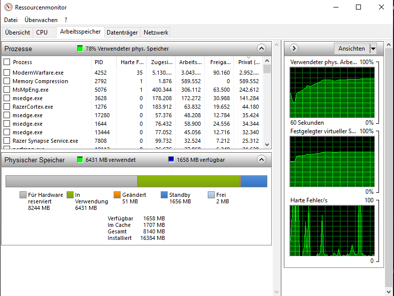

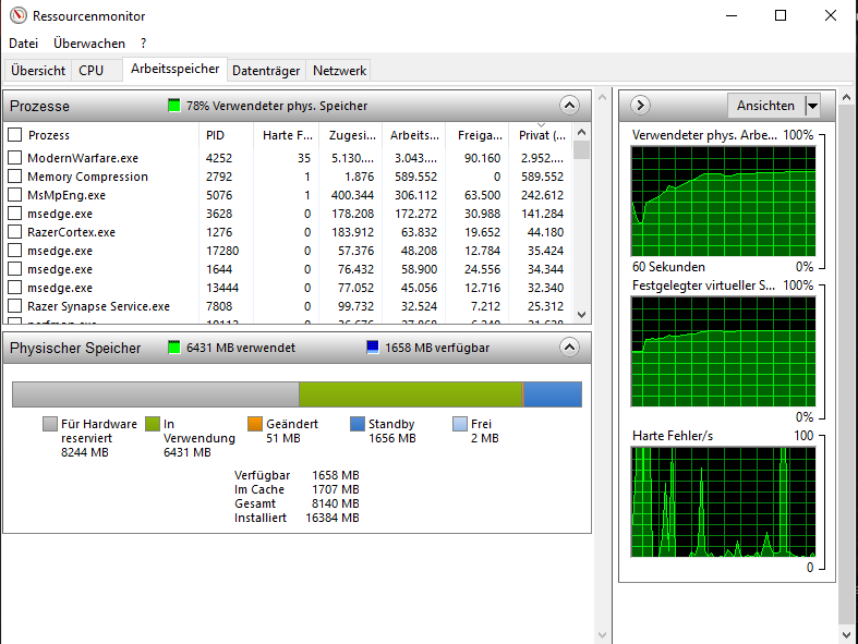

Memory-Tab vom Resmon bitte, ungeschnitten.... komm schon, so schwer isses nicht.
Was Du hast, und ob es funktioniert sind zwei Paar Schuhe, solltest Du am Anfang des Jahres doch schon gemerkt haben.
https://www.computerbase.de/forum/attachments/unbenannt-png.1002317/ <--- da hingeschaut, da stehen 8GB von 8GB (95%) voll, auch wenn Du die CPU angeklickt hast.
Siehst Du es selbst?
Ein Riegel im Arsch, steckt nicht richtig oder im Bios nicht richtig eingestellt.
Schleppst Du das Problem schon seit März mit Dir rum, und es ist Dir nie aufgefallen?
Ja ich glaube leider schon, beide sind korrekt drinne also fazit neue sticks kaufen ?
Als erstes mal mit nur einem Riegel starten. Im selben Slot.
Und zwar mit jedem der beiden ein mal.
Es startet nur mit einem der beiden Riegel: Der andere im Arsch. Neu kaufen.
Es startet mit jedem der Riegel einzeln. Riegel OK. Problem liegt woanders.
Ganz simpel.

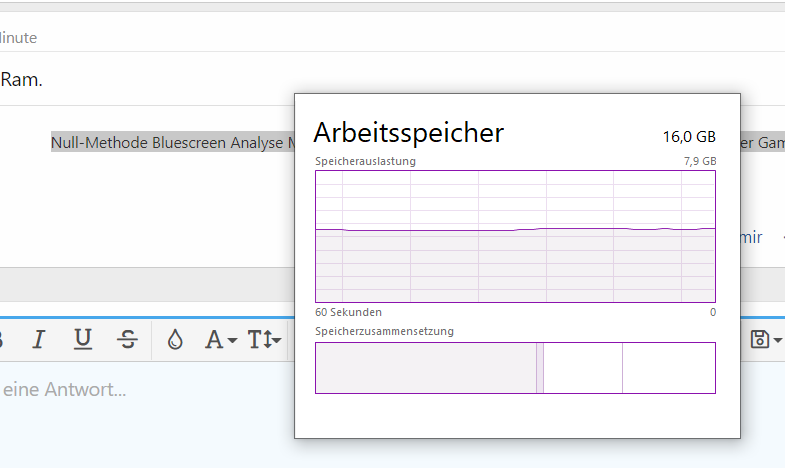

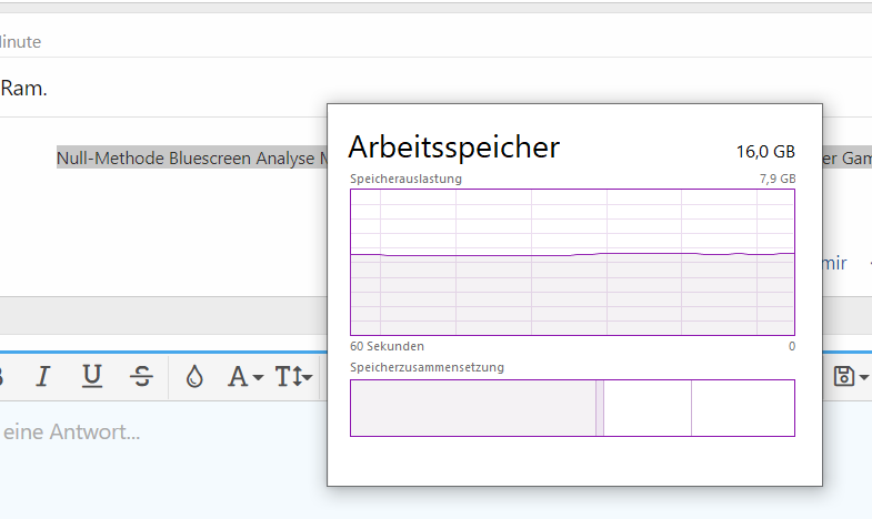

Funktioniren beide 16 werden ja auch angezeigt aber nur 7,9 GB
verwendbar

was ich aber komisch finde ist das 8 gb für dei Hardware reserviert sind und 7,9 gb für games wie kann man das den ändern das die anderen 8 gb auch noch für games sind

Hi,
was du mal testen kannst. (Ohne Gewähr !!)
Bitte vorher unter Systemsteuerung einen Wiederherstellungspunkt (Sicherung) erstellen.
links Klick Windowssymbol -> msconfig eintippen -> Enter -> Reiter "Start" -> erweiterte Optionen -> Hacken bei "maximalen Speicher setzen" wenn 16GB automatisch eingesetzt werden, bestätigen und Windows neu starten .
Nach sehen was dann im Taskmanager angezeigt wird bei reservierten Speicher
ps: wie gesagt auf eigene Gefahr hab ich noch nie gemacht , hat aber wem in einem anderen Forum geholfen.
