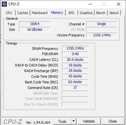

Steht zwar nur single aber funktioniert trotzdem :)
Oder ist das sehr schlimm

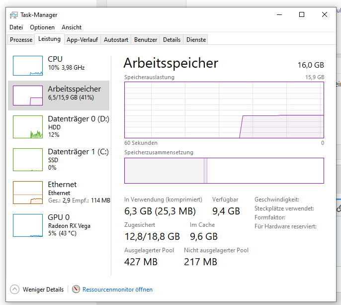

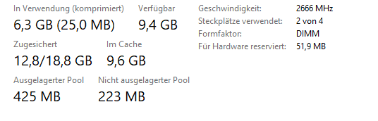

@Maxim2006:
singlechannel kann im CPU-limit richtig hart leistung kosten. außerdem läuft dein RAM nur mit 2666 und miesen timings.
in B1/B2 funktioniert der RAM nicht?
Ne, habe jetzt noch mal alles probiert so bald die sticks in B2 A2 oder A1 B1 sind kann ich nur 8GB verwenden und da sind auch nur 2666mhz
@Maxim2006:
dann hast du wohl entweder ein problem mit den RAM-slots (im besten fall dreck) oder der CPU (verbogene pins/beschädigter speichercontroller).
den takt müsstest du manuell erhöhen. der 2700X ist für 2933 spezifiziert, alles darüber ist OC und kann, muss aber nicht funktionieren. das XMP-profil mit 3600 wird nicht (auf anhieb) laufen.
