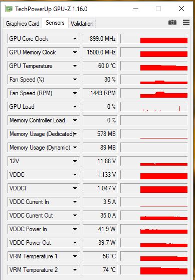

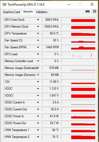

Was sagt Takt, Spannung und Auslastung (am besten mit GPU-Z auslesen) und wie ist das Gehäuse sonst belüftet?

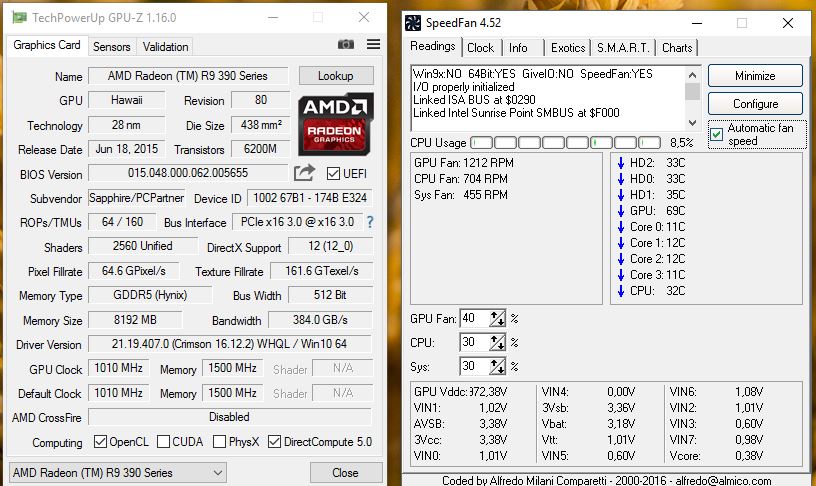

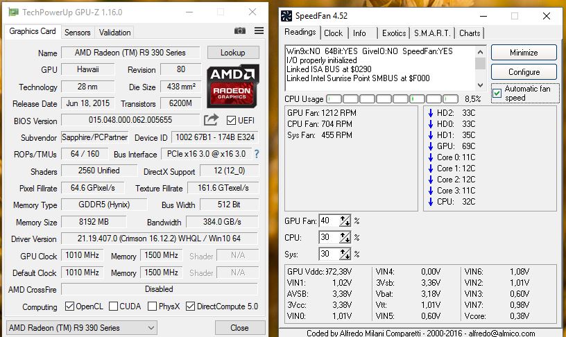

Ok ich lade mir GPU-Z runter. Macht es einen Unterschied ob normale oder ROG Version? (Habe ein ROG VIII hero)

Bei Wattman steht:
GPU 899 MHz
RAM 1500 MHz
Lüfter 1212 RPM (resultierend aus den 27% in Speedfan)

Soweit ich weiß sollte der Idle clock bei einem Monitor und 60hz:
GPU: 300 Mhz
RAM: 150 Mhz
bei 144 hz
GPU: 300 Mhz
RAM: 1500 Mhz
Die Karte scheint nicht runterzutakten im Idle.

Hab mal auf 60Hz gestellt. Allerdings zeigt GPUz an, dass die Grafikkarte immer noch mit 899MHz läuft.
