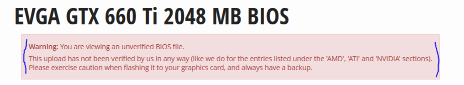

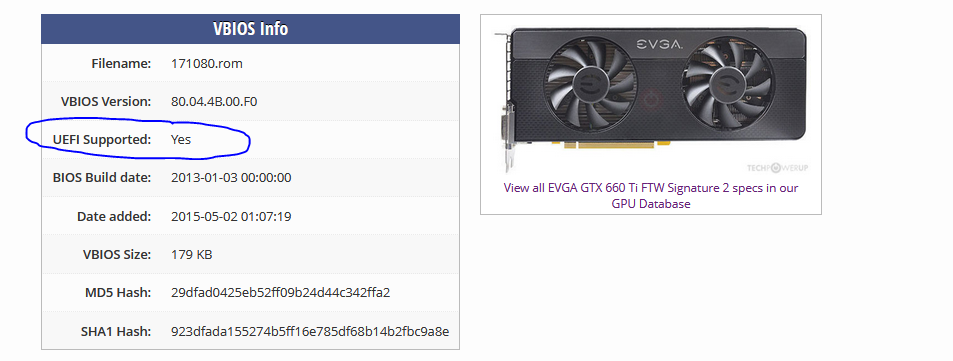

Hier das müsste es wohl sein oder wo hast du es her?
"EVGA GTX 660 Ti 2048 MB BIOS"
Aber nicht ganz so ohne Risiko hier (Bild 2):
Richtig. Das habe ich auch runtergeladen.
