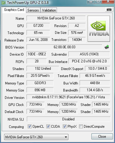

Ich denk er hat diesen sch**** neuen Treiber von Nvidia dem 196.21, das ding ist die reinste katastrophe, bei mir hat es das oc eingeschränkt(riva tuner), dann hab ich auhc die 195.62 instaliert und dann ging alles wieder.
Er hat warscheinlich aus versehen den treiber über windows update instaliert, aber warten wir mal ab..

Hallo topgamer , du kannst mit dem MSI afterburner oder mit den Rivatuner runter takten .
Bei mir lief sie auf 760/1500/1200Mhz eine stunde mit Furmark stabil , denke nicht das es daran liegen könnte aber versuchen kann man es ja .

1 Stunde & 10 Minuten Furmark KEIN ABSTURZ
10 Minuten Css Absturz
Auf was soll Ich jetzt die Graka Takkten?
