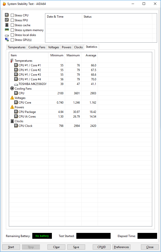

Ich habe dann mit Aida einen Stresstest durchgeführt und die Temperaturen gehen bis an die 90 Grad ran.

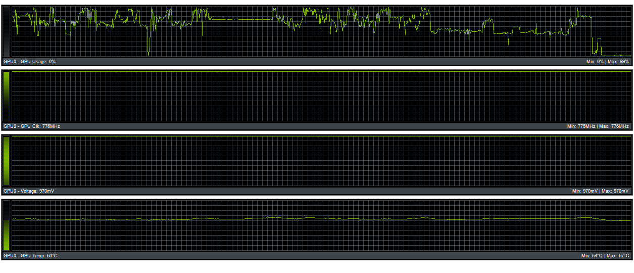

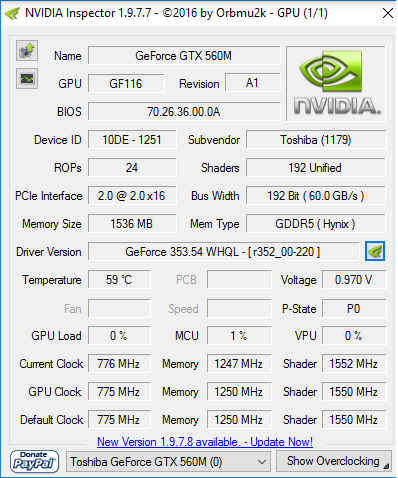

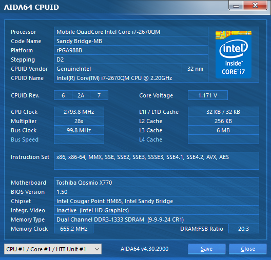

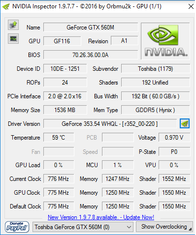

Hier sind mal die Screenshots, ich habe WoW gespielt also eher Grafikeinstellungen angepasst und die verwendeten Tools im Hintergrund laufen gehabt. Allerdings hatte ich da schon den FPS Limiter aktiv. Man kann keine Einbrüche des Taktes erkennen.
Ich hau heute Abend mal den FPS Limiter raus und mach den Test. Evt kann einer von euch aus den Daten was erkennen.
danke schonmal, netten Abend noch
