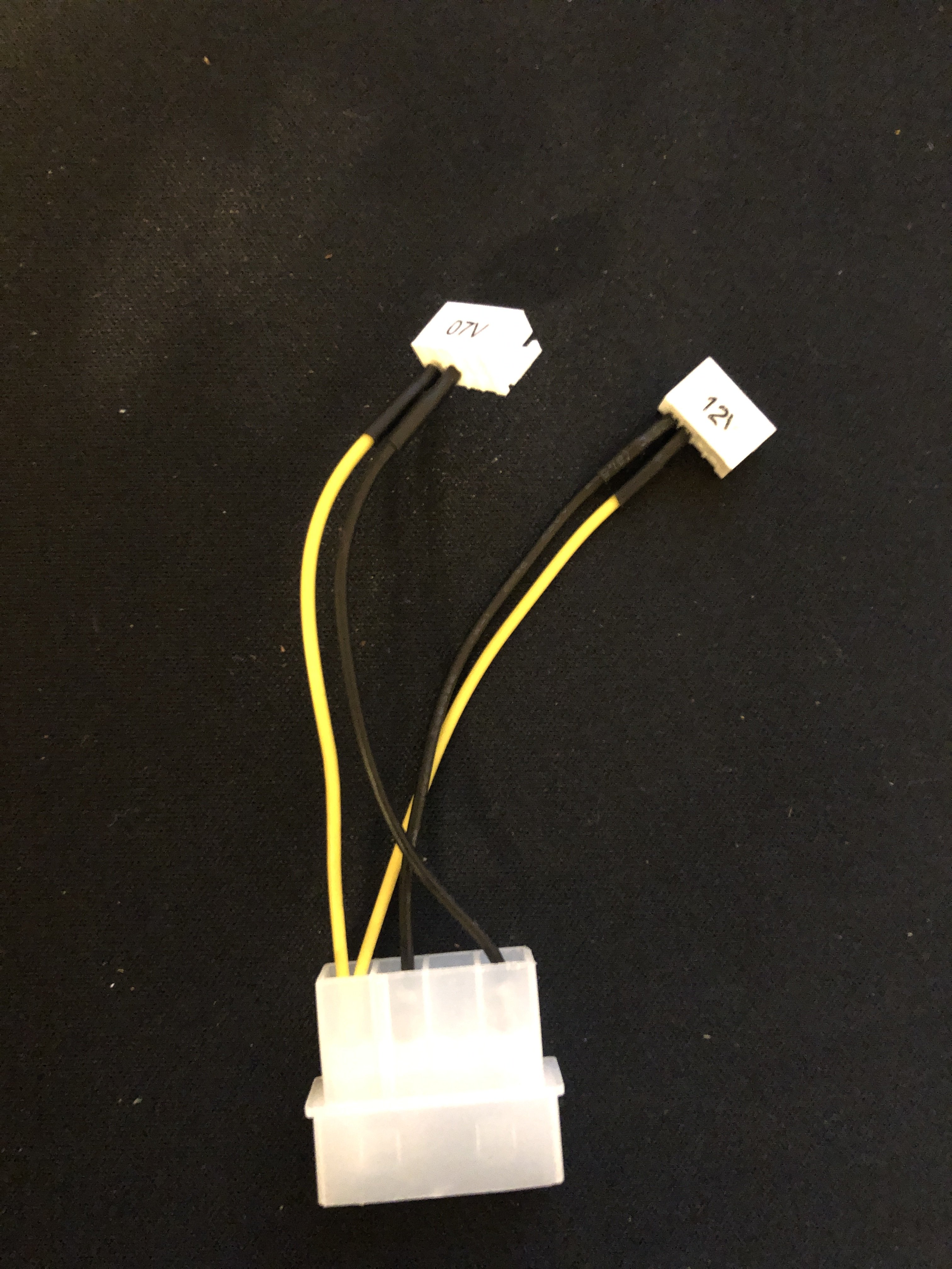

Das war dieser Anschluss hier @Cardhu
Mein Netzteil ist ein Thermaltake Smart rgb 500watt 80+. Genau ich hatte einen Molex Adapter an einem Molex Anschluss am nt Verbunden.

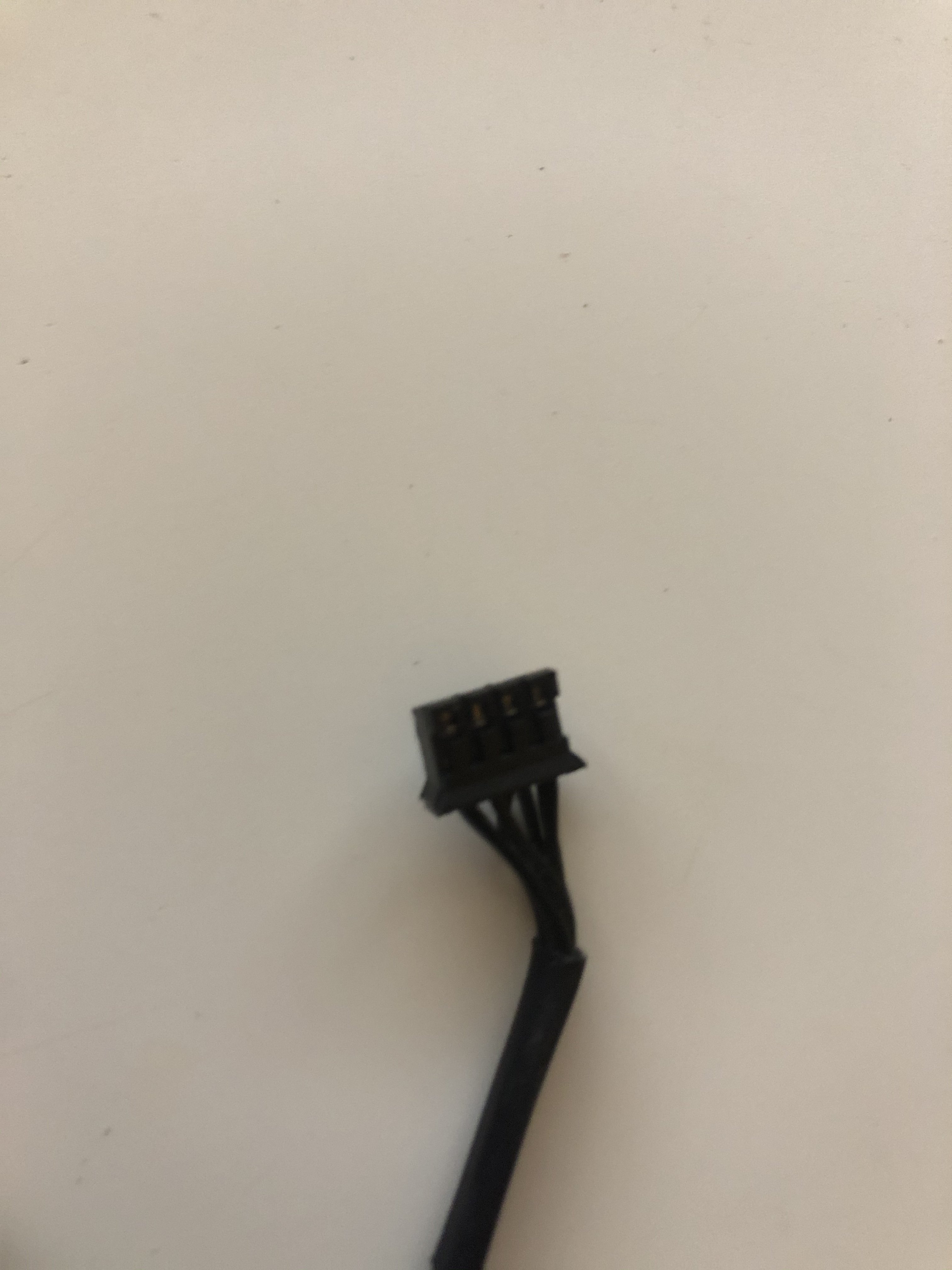

So ein dünner Kabel ist durchgebrannt. Dann ist wohl zu viel Energie durch.

Also wenn ich das recht sehe, dann ist das ein Kabel, was an die Grafikkarte angeschlossen wird und dann auf deinen Lüfter adaptiert?
Dann hast das Netzteil und nichts außer die Grafikkarte was damit zu tun.
Schließ den 120mm Lüfter, den du auf die Grafikkarte gepackt hast, ans Mainboard. Das bringt dir mehr. Ist dann nicht geregelt über die Grakatemperatur, aber besser als nichts! Wenn du ein Bild der umgebauten Graka machst, kann man das sicherlich optimieren.

ja das ging so schnell vorbei😂 hab den Adapter übrigens gefunden. Hab mal ein Bild eingefügt, so dünn wie das Kabel war. Am Netzteil usw würde ich mich niemals trauen was zu machen.
