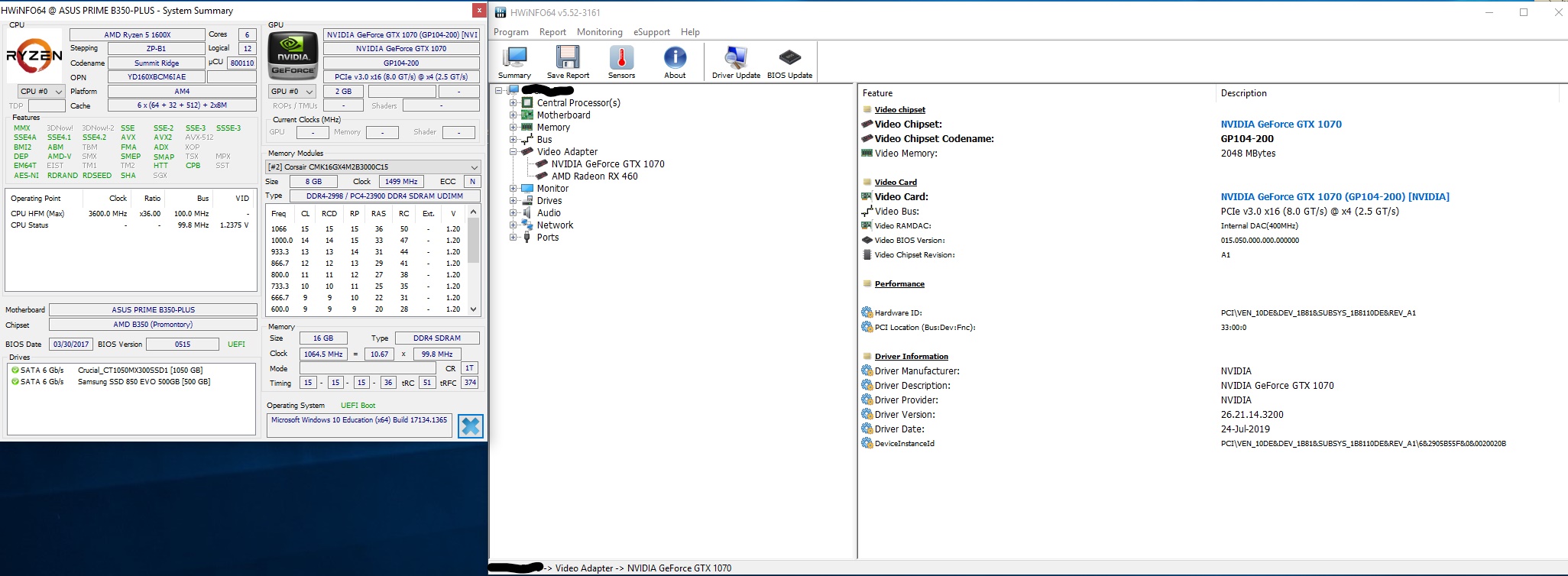

  • beide Grafikkarten eingebaut, RX460 an Monitor angeschlossen -> beide Grafikkarten werden erkannt (siehe HWInfo Bild 2,3)

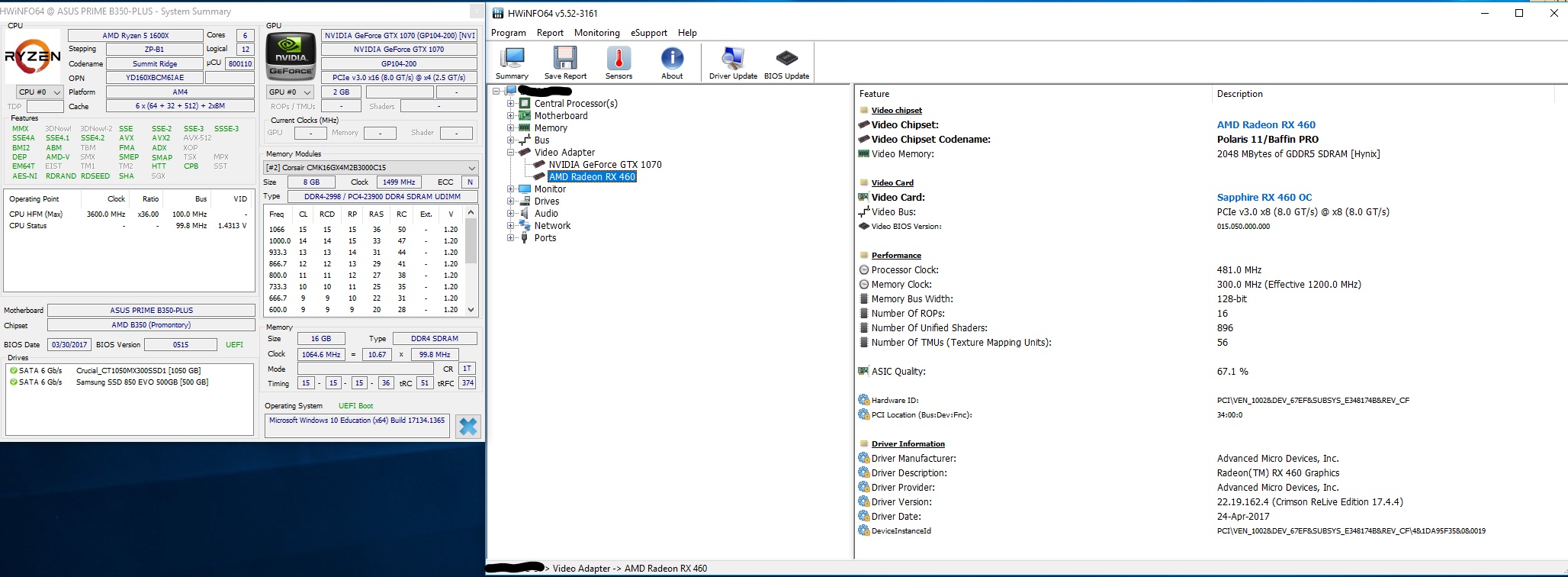

zu Bild 1: Dieser Grafikfehler tauchte 1-2 mal am Tag auf (nicht reproduzierbar); bisher nur beim broswen (Firefox) beobachtet, beim zocken nie. Was mich wundert: das ist ein Screenshot vom PC aus, der inklusive Grafikfehler gespeichert wurde. Läge das Problem am DisplayPort Kabel, wäre der Screenshot ohne Fehler gespeichert worden oder? -> Hat das Mainboard einen Defekt?

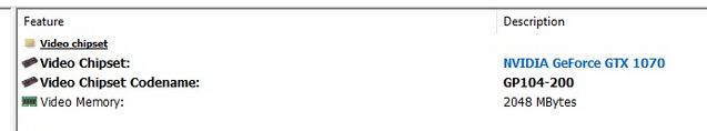

zu Bild 2,3: Die Nvidia Grafikkarte wird erkannt, allerdings werden nicht alle Eigenschaften genannt; außerdem nur 2048MB Speicher? Ich kenne mich dort allerdings zu wenig aus um die Infos beurteilen zu können.

zumindest stimmt hier schon mal etwas nicht, da werden nur 2048MB als Speicher angezeigt, sollte die Karte nicht eigentlich 8Gb haben?
Vermutlich weil kein Treiber installiert ist können solche Tools die GPU nicht mehr richtig auslesen.
Und bei Defekt lässt sich auch oft kein Treiber mehr installieren, weil es TDRs hagelt.
Da du eh keine Garantie mehr hast, wegschmeißen und neu kaufen
Sollte sie, ja.
Da er aber Zeitgleich die 460 verbaut hat, könnte das durch Auslesefehler von dieser stammen.
@TE: Bitte mal GPU-Z ausführen und Screen reinstellen von der 1070. (Unten links auswählbar)

Ich hatte die 1070 nachträglich wieder eingebaut (zusätzlich zur 460) um zu schauen, ob man überhaupt noch etwas auslesen kann, oder ob da nichts mehr erkannt wird.
Bzgl. Treibergulasch: Ich werde den Nvidia Treiber mal runterwerfen, der war tatsächlich noch parallel installiert. Nur die 1070 rein geht nicht, da kein Bild.
