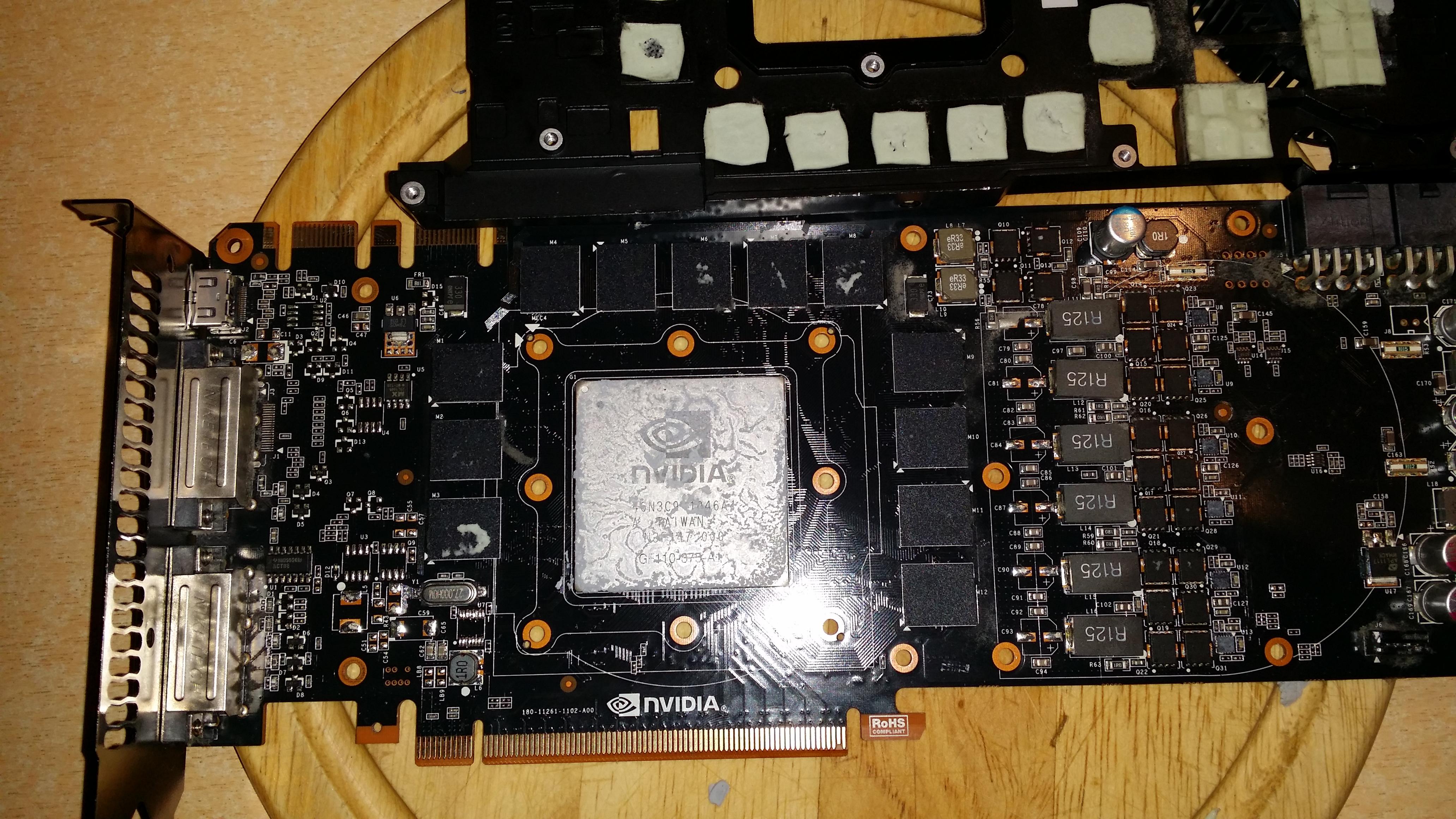

Hallo
Hätte mal eine Frage was ihr machen würdet da meine Grafikkarte defekt ist (gtx580) wollte ich euch fragen würdet ihr eine neue also gtx 680 oder gleich einen neuen Pc kaufen da ja die anderen teile cpu ( i7 2600k) usw genauso alt sind.

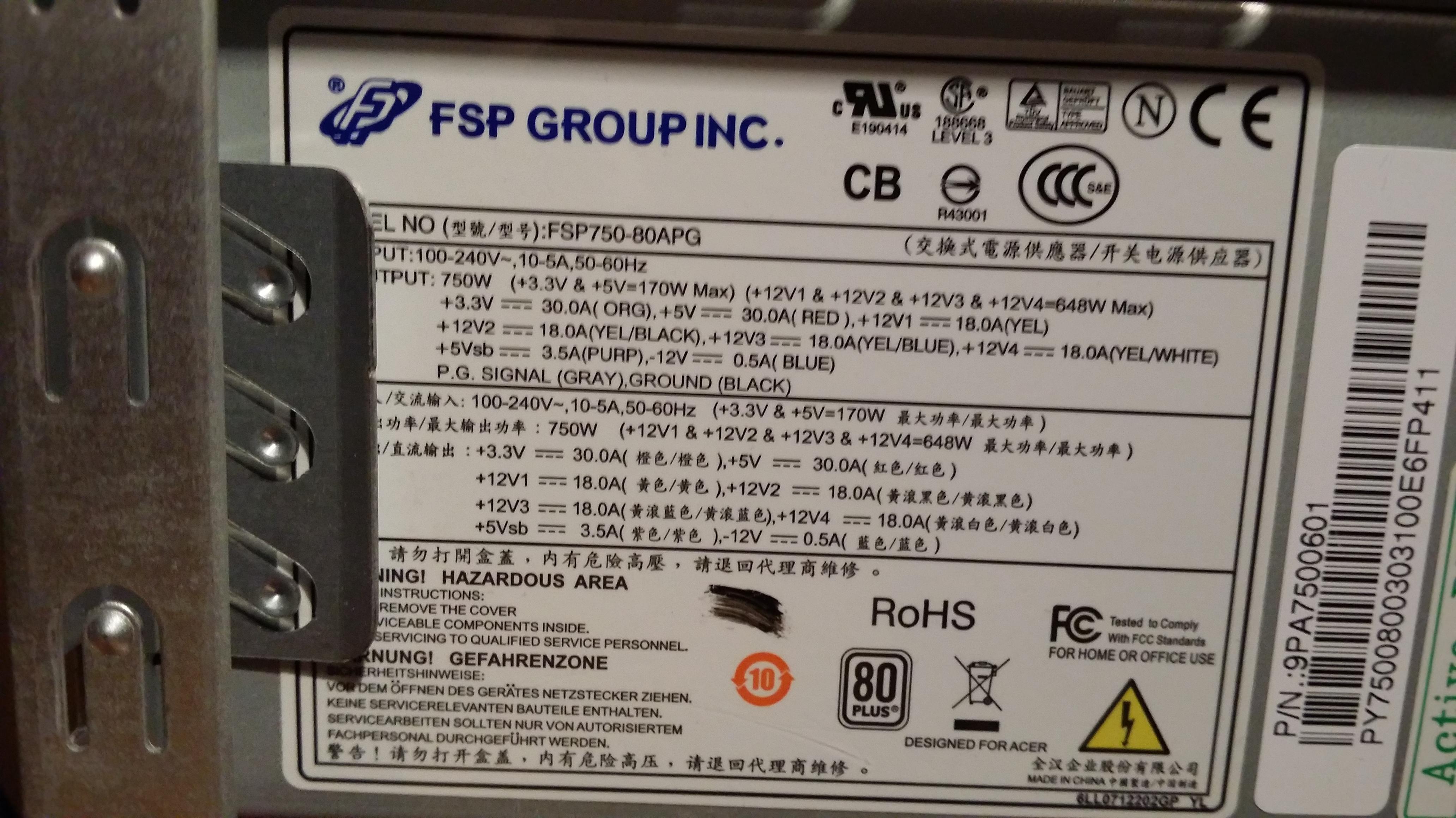

Was ist das denn für ein Netzteil? FBS 750W spuckt mir Google nichts aus. Grundsätzlich sollte das aber so ziemlich jede GraKa schaffen wenn es eine GTX580 befeuert hat.
halten die cpus länger als die grafikkarten da meine erst 5 jahre alt ist aber fast täglicher betrieb ? bremst die cpu dann nicht die gtx 970 ? das problem ist ja das es ein oem pc ist kann ich da einfach eine gtx 970 reinmachen
Mach mal bitte ein Foto von dem Aufkleber auf der Seite des Netzteils. Die CPU bremst die GPU nicht wirklich, und wenn lässt sie sich ja auch noch übertakten.

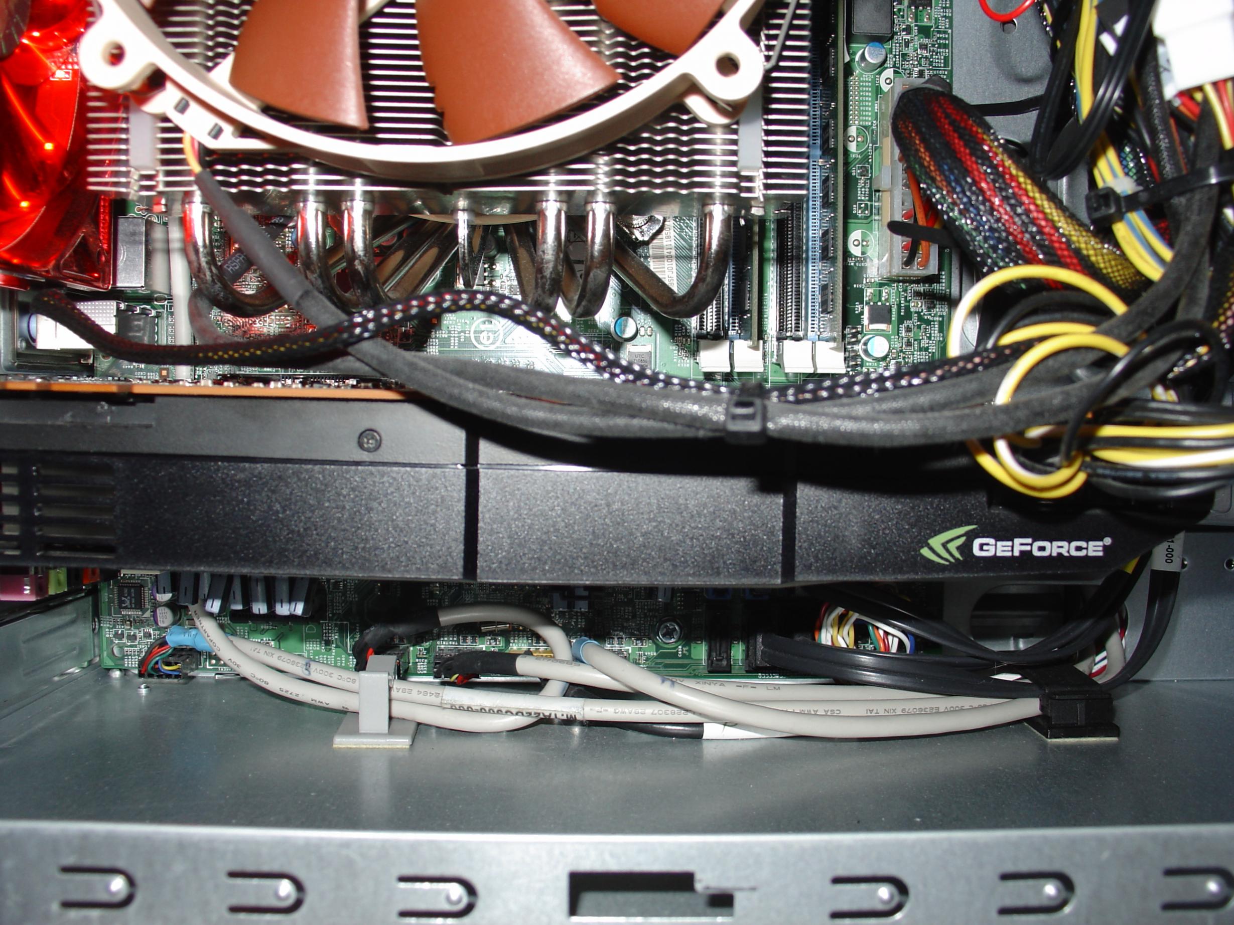

Passt eine gtx 970 überhaupt in den anschluss von meinem Mainboard da er anders ausschaut ?
das Problem ist wieder das ich fast keine Platz mehr habe für eine neue Graka also eine größere da darunter gleich meine Soundkarte steckt deshalb bin ich am überlegen eine günstige gtx 660 oder so zu holen und mir einen guten neuen Selber zusammengestellten Pc zu bestellen.
Eine GTX-970 ist üblicherwesie kleiner als eine GTX-580 und erzeugt deutlich weniger Abwärme.

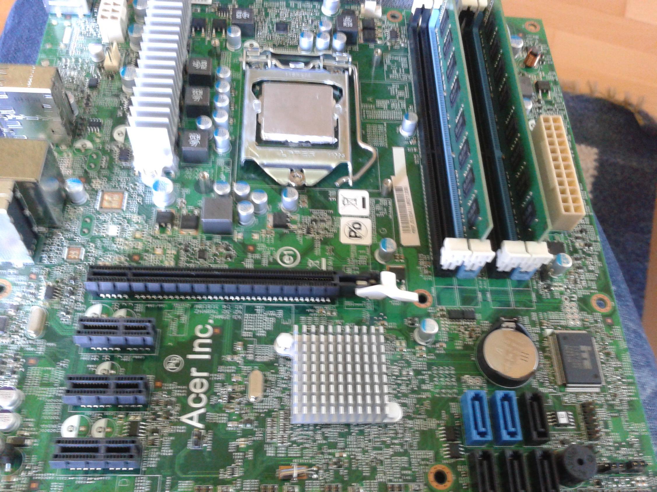

Wirklich? Was für ein Mainboard ist das denn genau?
Hallo
Genau weiß ich es nicht welches Mainboard es ist, aber aufjedenfall ist es ein OEM Mainboard von Acer.
Eig wollte ich wenn ich mir schon eine GTX 970 hole eine von Asus die haben aber auf den Bildern einen anderen Anschluss wie bei meiner alten Grafikkarte.
Muss das Mainboard irgendwelche besonderen Schnittstellen haben, also von der Geschwindigkeit her ?
weil ich glaub der hat pci-e express 2.0 anstatt 3.0
Mit dem oben von mir verlinkten Programm kannst Du das anzeigen lassen.
Es muß keine Asus sein, die Anschlüsse sind "bei allen" standardisiert. Die Asus wäre z. B. 28 cm lang, Du kannst ja mal die GTX-580 abmessen.
Muss das Mainboard irgendwelche besonderen Schnittstellen haben, also von der Geschwindigkeit her? Weil ich glaub der hat pci-e express 2.0 anstatt 3.0
Das ist schon o.k., in Spielen dürfte der Unterschied zwischen 1% und 5% betragen.

Also sind auch die Anschlüssen von der Stromzufur gleich wie bei der gtx 580. Bedenken habe ich ob die cpu die Grafikkarte nicht bremst.

Meine 580 GTX hatte auch Bildfehler und war Kaputt, hab sie für 30min bei 100 °C in den Backofen und nun läuft sie wieder seit einem Monat ohne Probleme :)
Hallo
Ja meine gtx habe ich schon 1 mal gebacken da ging sie auch ca 1 monat jetzt der gleiche fehler wieder
Ja da kann man nur backen, backen und backen... muss in der Regel dann immer wieder gemacht werden sobald es einmal nötig war.
