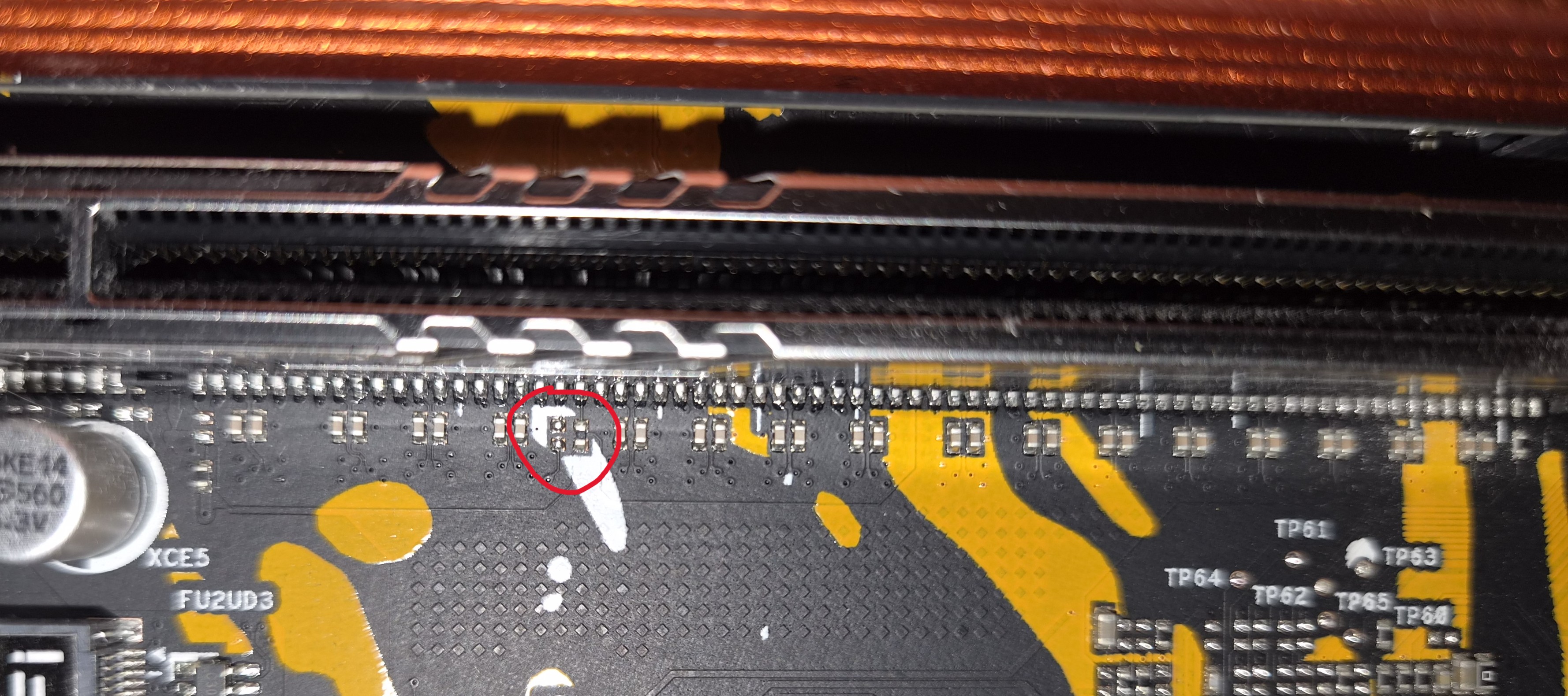

Am PCI Slot kommt mir nur die markierte Stelle komisch vor.
Der Rest sieht gut aus.
Bei dem Knackser den es gemacht hat und dem Gestank sollte da ja optisch was zu erkennen sein.
Sieht aus wie ein vom Hersteller unbestuecktes Teil. Kommt immer wieder vor. Es werden beim Design anfangs Teile eingeplant, bei denen spaeter festgestellt wird, dass sie garnicht gebraucht werden. Anstelle das Board neu zu entwerfen und zu fertigen, werden diese Teile beim Bestuecken einfach weggelassen.
Weggebrochen ist da nichts, dafuer ist das zu sauber.

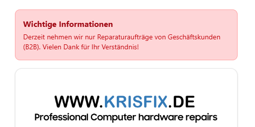

Zwirbelkatz schrieb:
b) Reparatur, ggf. bei Krisfix.
Krisfix will allem Anschein nach seit einiger Zeit nichts mit Privatkunden zu tun haben.
Reaktionen: Zwirbelkatz
Gibt mehr Geld, ggfs. hat er sogar Rahmenverträge - und wenn dann die Kapazitäten einfach voll ausgelastet sind. Bringt ja nichts, wenn man dann wochenlang auf Diagnose und Reparatur wartet. Dann ist das transparenter zu sagen: Sorry, aktuell nur Geschäftskunden.
(Dein Satz klingt so ein wenig nach: "Für Krisfix sind Privatkunden nicht mehr gut genug")
