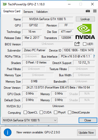

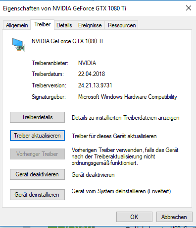

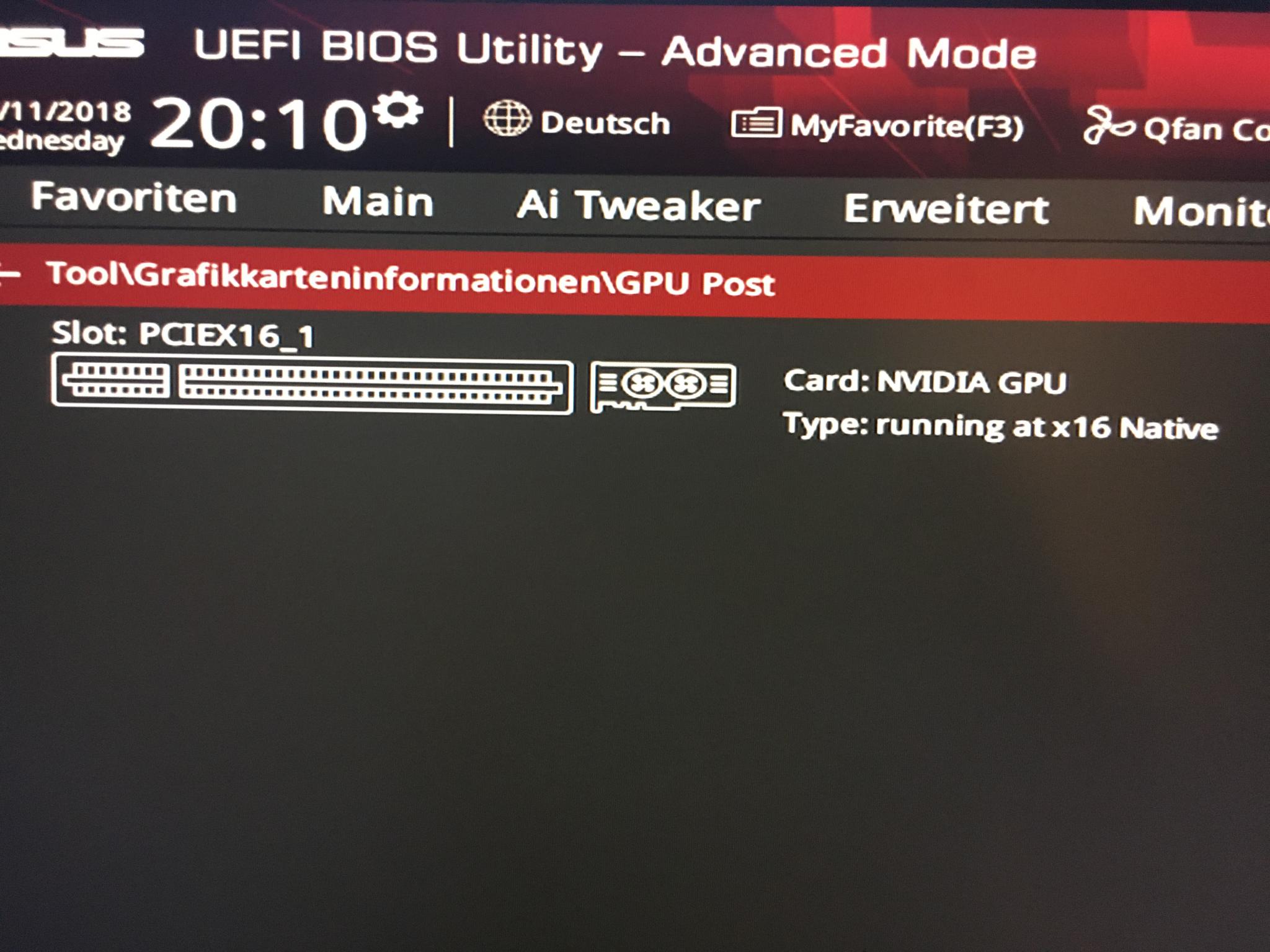

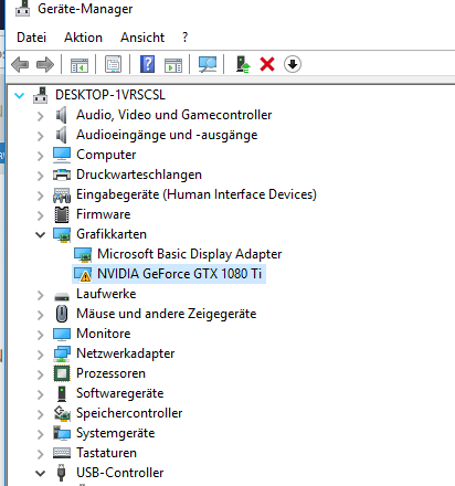

mein PC ist gestern mit einem schwarzen Bildschirm ausgegangen. Nach einem Neustart wurde ebenfalls kein Bild angezeigt. Ich habe im Anschluss auf den Intel-Grafikkarten Anschluss auf den Mainboard umgestellt. Ich denke daher, dass die Grafikkarte einen Defekt hat. Jemand eine Idee, was ich versuchen kann ? Im Anhang Screenshoots vom Gerätemanager und GPU-Z sowie vom Bios.

Deinstalliere mal mit DDU den Treiber vollständig und installiere danach den neusten.
da du ja so viel über deinen rechner schreibst, kann auch sein das dein Netzteil im PCIe Teil die hufe hoch gemacht hat oder es nicht mehr alle Komponenten ausreichend versorgen kann.
Verbaut ist ein
Intel I7-8700k
2 m2 SSD
Wasserkühlung
Zotac 1080ti
Corsair SF Series SF600 Modular 80+ Gold
ASUS ROG STRIX Z370-G GAMING Mainboard Sockel 1151
16GB G.Skill Trident Z RGB DDR4-3000 DIMM CL16 Dual Kit
Hi!
Hatte mal ähnliches mit meiner 980Ti gehabt. Bei mir war es so das die Garfikkarte garnicht mehr gestartet hat (lichter leuchteten nicht mehr und Lüfter drehten garnicht mehr), dies würde ich einfach mal Prüfen.
Falls dies der Fall ist kommst du wohl ohne Garantiefall nicht weiter.
