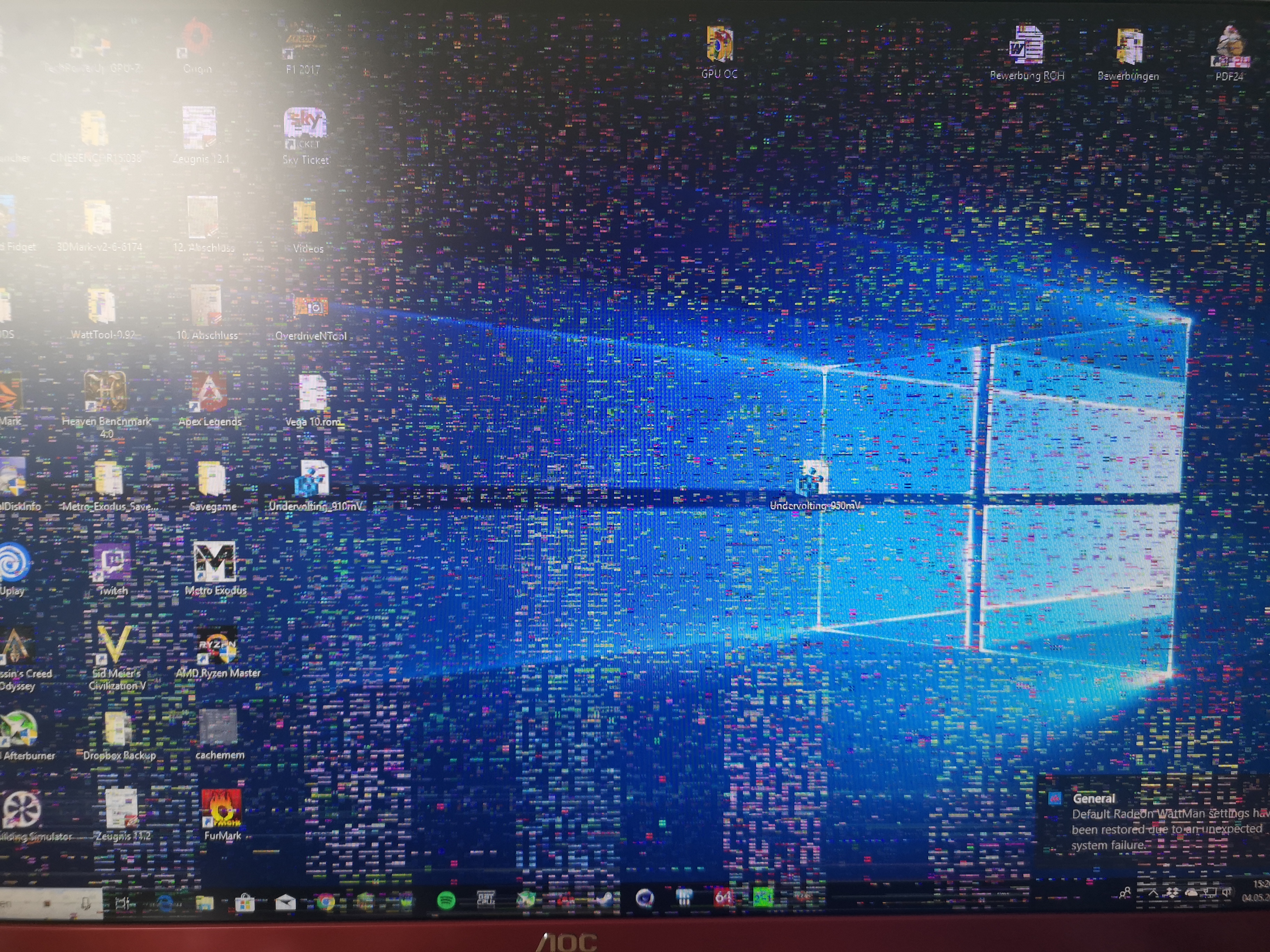

Hallo, ich habe mir vor kurzem eine gebrauchte sapphire vega 56 im referenz Design gekauft. Jetzt wollte ich ein wenig uv/oc betreiben. Jetzt zeigt mir der Bildschirm (auf beiden) siesen Fehler an. Anschließend gibt es entweder nen bluescreen oder blackscreen une ich muss neustarten.
Der fehler tritt etwa 10-15 Sekunden nach dem eingeben des Passworts, um auf den Desktop zu gelangen, auf. Wenn ich im screen bleibe, wo ich das Passwort eingebe, passiert das nicht. Auch im BIOS gibt es keine probleme

Ich muss vielleicht dazu sagen, das ich das OverdriveNtool benutzt habe. Ich bin der Anleitung hier gefolgt
https://www.forum-3dcenter.org/vbulletin/showthread.php?t=585818
Und bei Aktivierung der Änderung trat das dann auf
Ich habe dann das Bios der Karte geändert durch den Schalter, aber auch da trat der Fehler auf

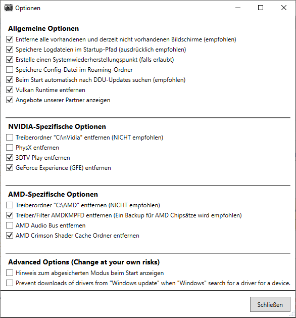

Davon sollte ich was auswählen?
Aktuell funktioniert wieder alles
