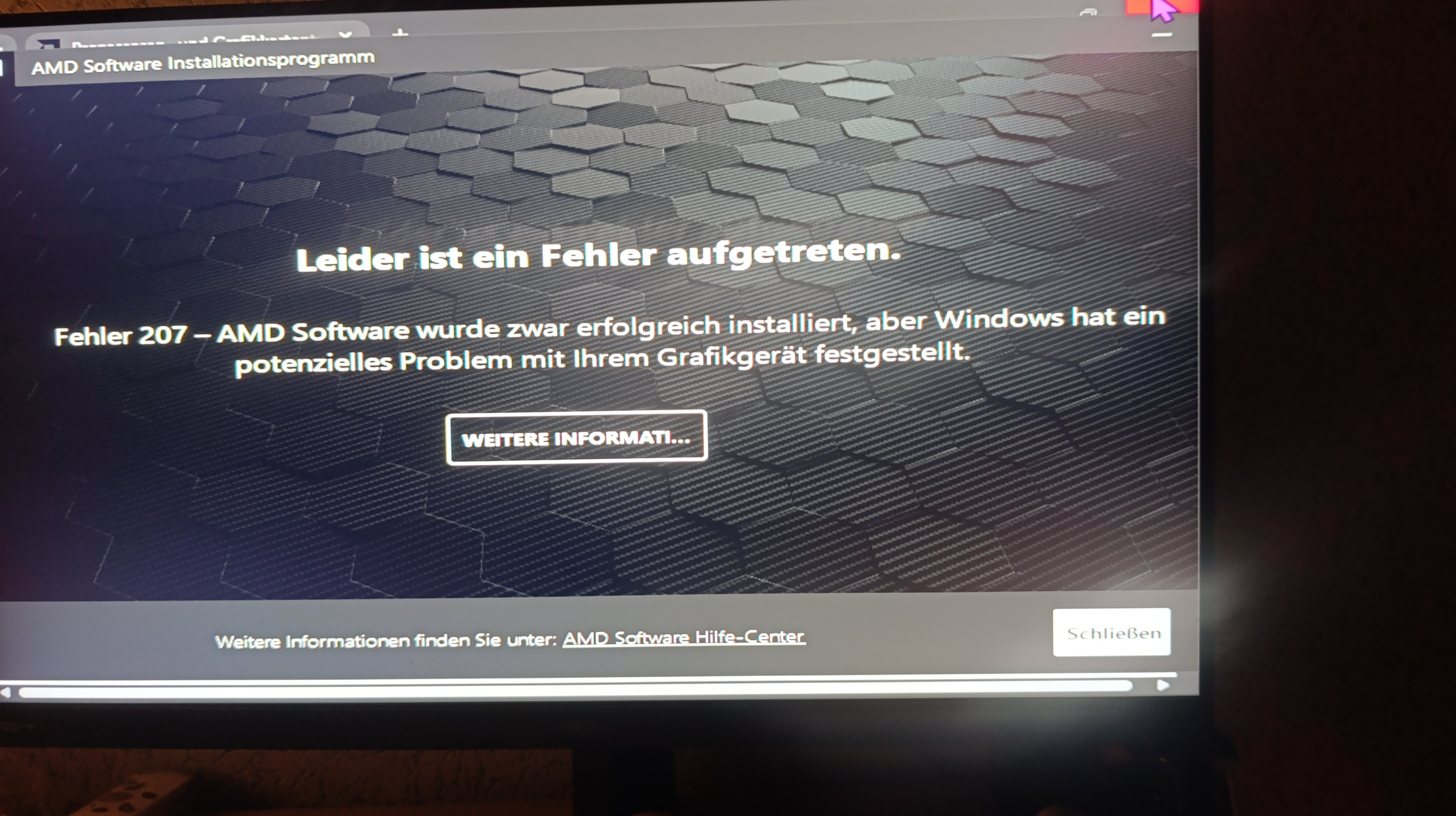

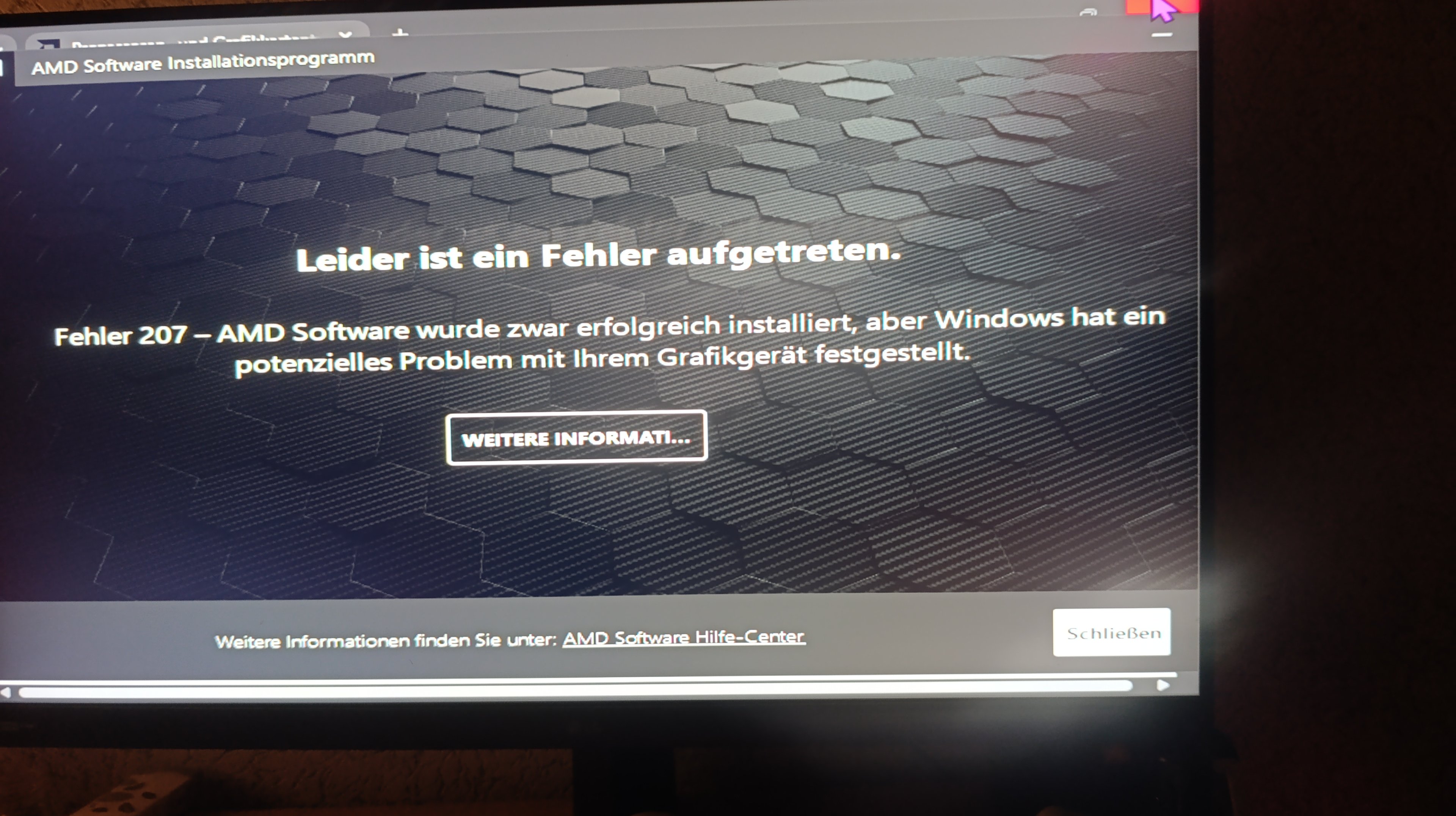

Hallo, ich habe seit gestern das Problem das mein PC sich nichtmehr mit meinem TV verbinden will und ich kann auch keine bildschirmauflösung mehr einstellen. Jetzt habe ich die neuen AMD Treiber installiert aber bekomme nur eine Fehlermeldung. Was kann ich tun
Hier ist das Bild

Mehr Infos sind doch Mist, da wüsste man hier welche Hardware verbaut wurde, was getan wurde usw.
Hi, wurde denn der alte Treiber Komplett z.b. mit DDU Deinstalliert ?
Falls ja, mal eine Ältere Version, die noch funktioniert hat getestet ?
Hast du den Treiber selbst Installiert oder kam der über ein Windows Update neu drauf ?

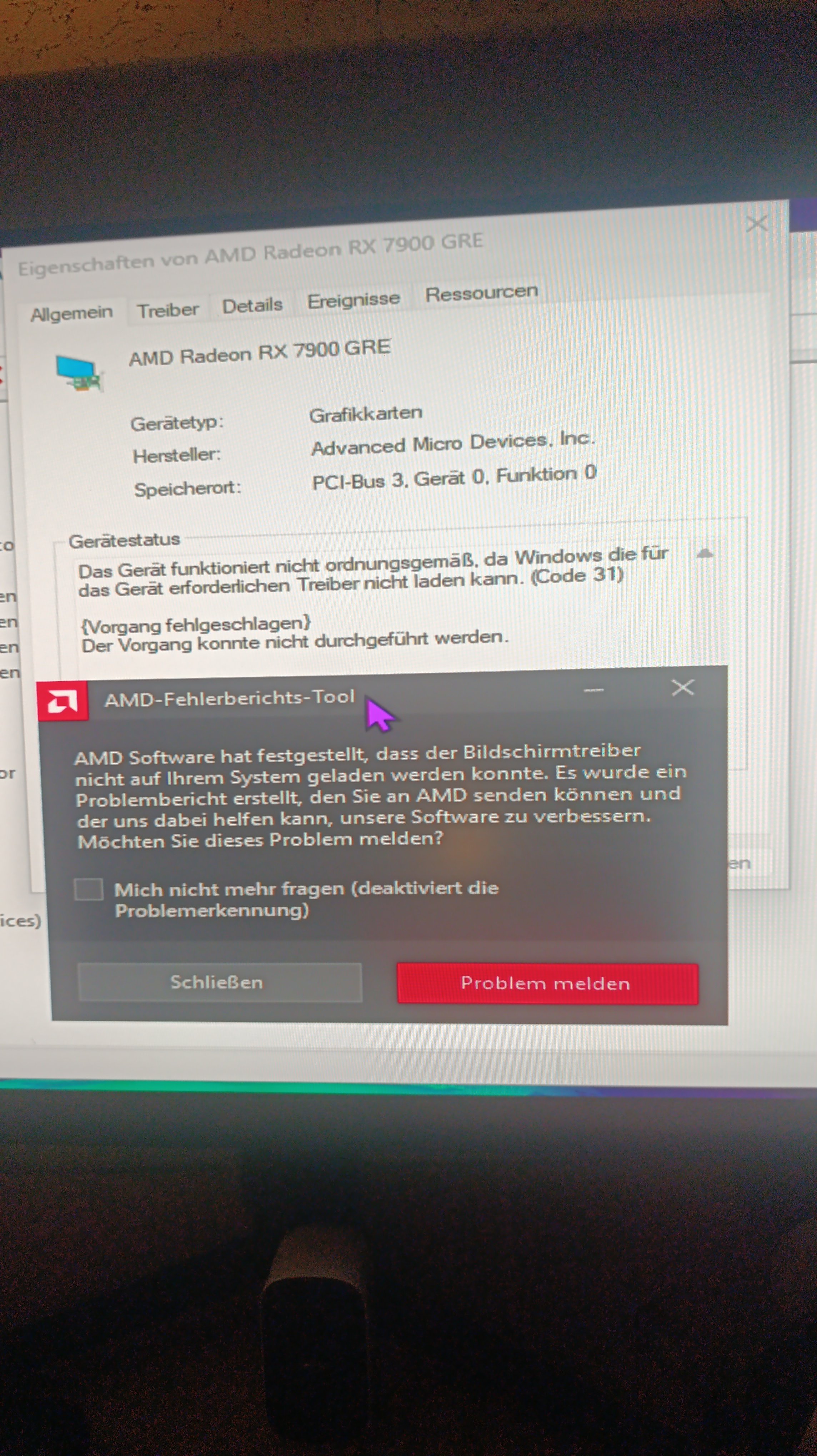

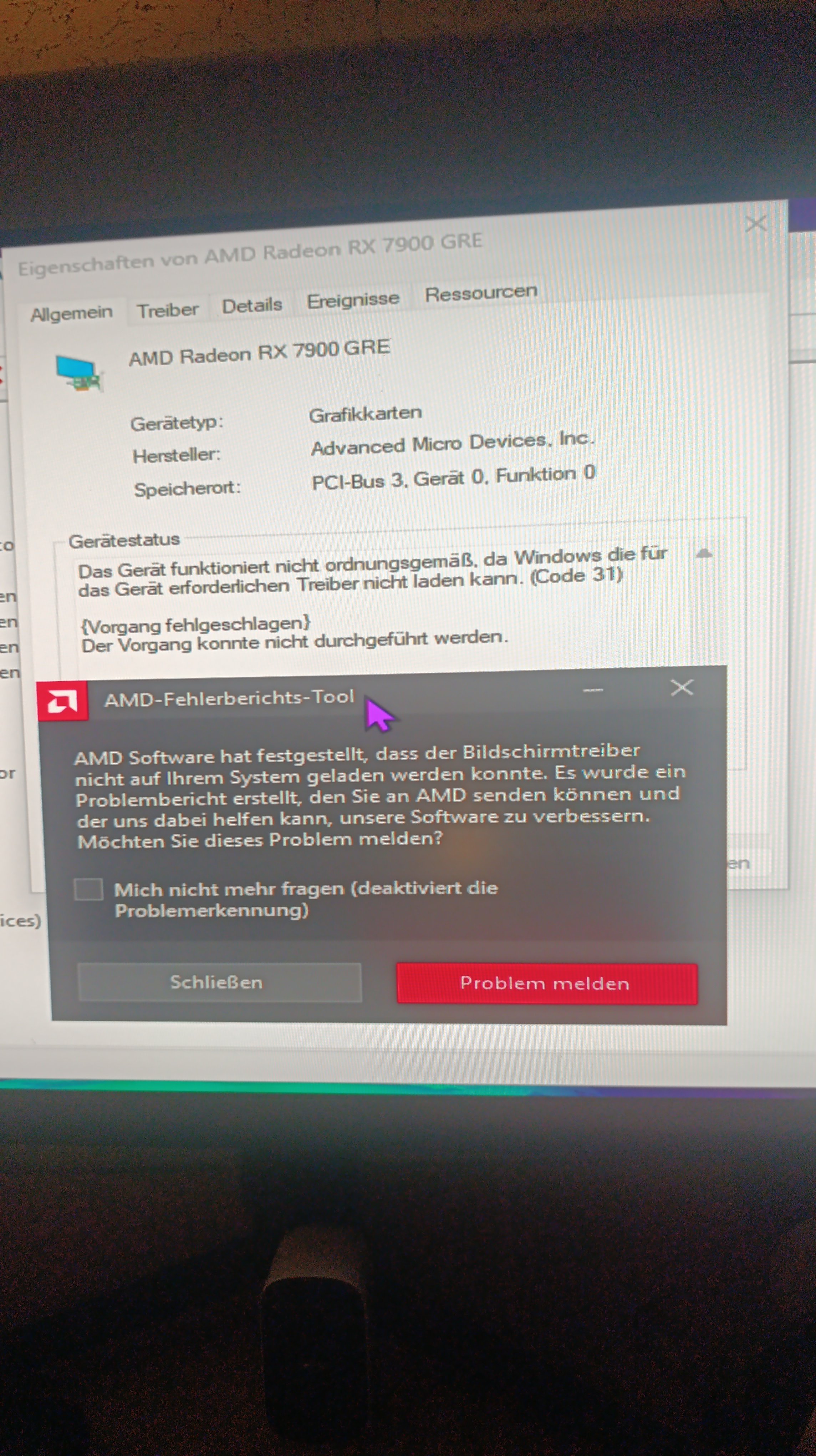

Schau mal im Gerätemanager, ob die Grafikkarte dort als deaktiviert angezeigt wird. Das Phänomen hatten wir tatsächlich auf der Arbeit auf einem VR-Rechner. Da war auch von jetzt auf gleich plötzlich kein Bildschirmduplizieren an einen externen Monitor mehr möglich. Auch eine Reparatur des Treiber war nicht möglich, es kam exakt die gleiche Fehlermeldung wie bei dir oben. Im Gerätemanager war die Karte seltsamerweise als "deaktiviert" angezeigt. Nachdem die Karte wieder aktiviert wurde konnte der Treiber repariert werden und seitdem läuft alles wieder problemlos.
Aalso habe gerade geschaut und sie ist wirklich als deaktiviert gekennzeichnet jetzt habe ich wieder auf aktivieren geklickt aber bekomme nur weitere Fehlermeldungen 🥲

Ich würde sagen, dass die Graka einen weg hat.
Sheet das hört sich aber garnicht gut an 😵

Neuen Treiber über den alten installiert? Nimm mal DDU und schmeiß den Treiber runter. Nach einem Neustart den Neuen wieder installieren. Hatte das gleiche Problem mit dem 8700G, danach lief alles.
hab das mal bei Reddit gefunden: "Hallo zusammen, ich hatte den gleichen Fehler unter Windows 11 Pro 24H2, mit einer AMD-Grafikkarte... Was ich zur Lösung des Problems getan habe, war: Den offiziellen Treiber für die Karte von der AMD-Website herunterladen (whql-amd-software-adrenalin-edition-25.8.1-win10-win11-aug-vega-polaris), und bei der Installationsart "Nur Treiber" auswählen, dann aktualisiert er den Treiber und bittet anschließend um einen Neustart (inmitten dieses Prozesses wirst du bereits merken, dass es funktioniert hat). Viele Grüße!"

Also Leute keine Ahnung was da los ist ich habe ddu installiert und wollte den abgesicherten Modus starten und bin dann in so ein blaues Fenster gekommen wo ich einfach fortsetzen gedrückt habe und jetzt hat der PC sich einfach von alleine mit dem TV verbunden und hat keine Probleme mehr. Mit den Treibern ist laut gerätemanager alles in Ordnung 🤔 sollte ich die Treiber besser trotzdem noch neu installieren?
@4kZ Ist wieder so ein typisches Treiber gekotze. Um das wirklich gut zu machen - AMD Treiber in Windows erstmal deinstallieren. Danach DDU im abgesicherten Modus und den Rest entfernen lassen von AMD. Dann holst du den aktuellsten Treiber (WHQL), installierst und startest neu. Dann guckst du ob alles sauber läuft. Wenn nicht, dann nimmst du einen älteren Treiber.
