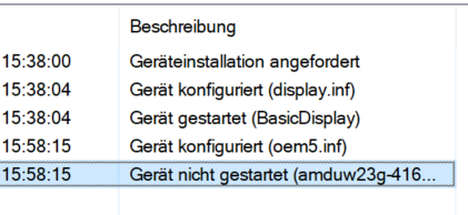

ich hab im Gerätemanager etwas gefunden. Der Zeitstempel müsste vom letzten mal sein, als das Problem aufgetreten ist.
Im letzten Punkt steht:
Beim Start des Geräts PCI\xxx ist ein Problem aufgetreten.
Treibername: oem5.inf
Klassen-GUID: {4d36e968-e325-11ce-bfc1-08002be10318}
Dienst: amduw23g-416936-f5bd8e50
Untere Filter:
Obere Filter:
Problem: 0x0
Problemstatus: 0xC00000E5
könnte das damit zu tun haben?
amduw23g scheint der Grafiktreiber zu sein und 0xC00000E5 könnte darauf hinweisen, dass die Grafikkarte defekt ist oder nicht richtig im PCIe-Slot sitzt. (Vermutlich das erstgenannte, weil sie ja zuerst problemlos funktionierte.)
