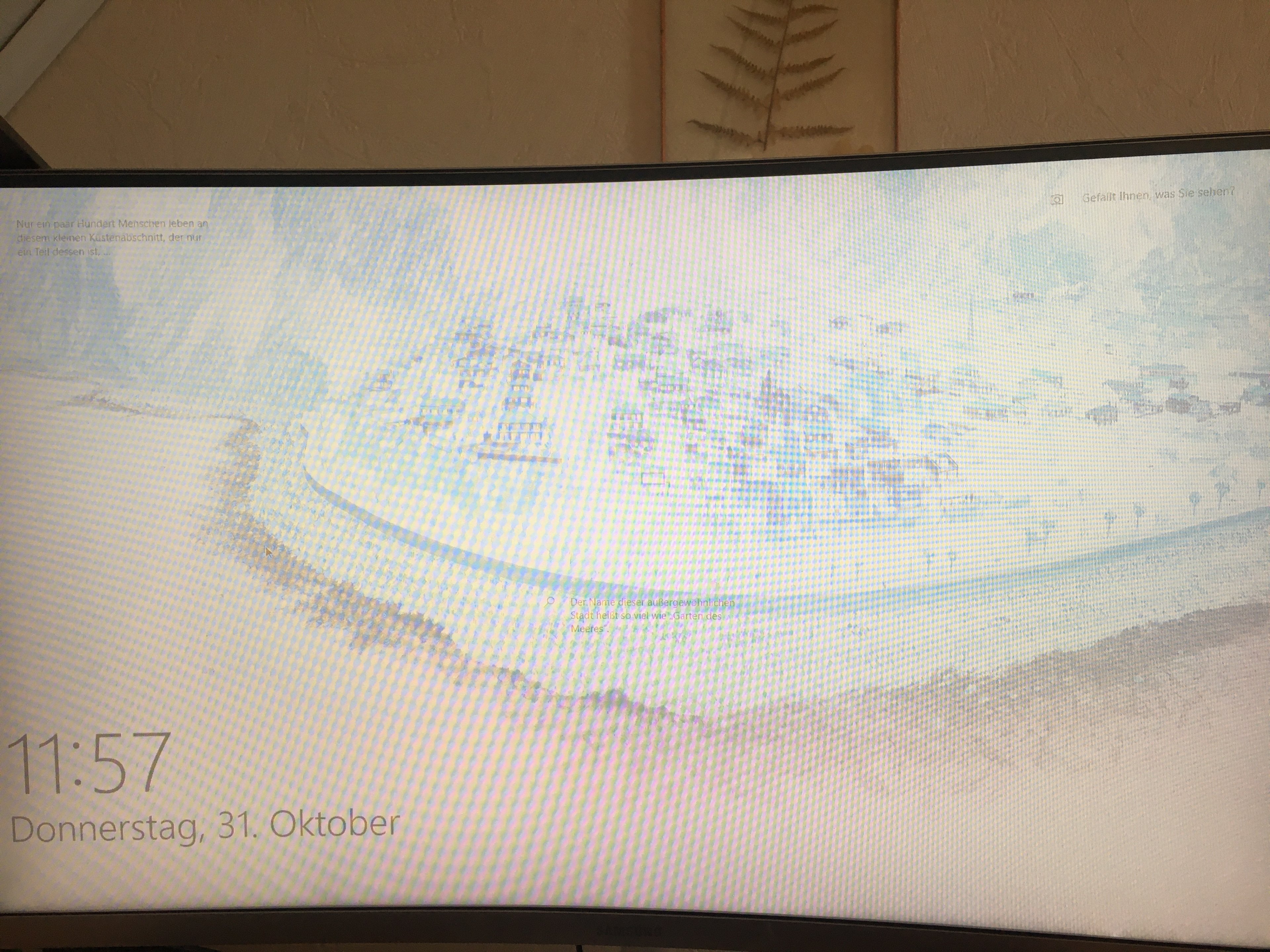

ich habe folgendes Problem mein Bildschirm hat sehr eigenartige Farben siehe Bild. Ich habe schon alles probiert PC plattgemacht alles neu installiert, neue Treiber ich finde die Ursache nicht. Hab auch das HDMI Kabel ausgetauscht.

Das sieht eher nach invertierten Farben als nach irgendeinem Defekt aus. Kann man oft beim Monitor oder im Graka-Treiber einstellen. Irgendwelche Scherzkekse in der Familie, die kürzlich am Rechner waren?

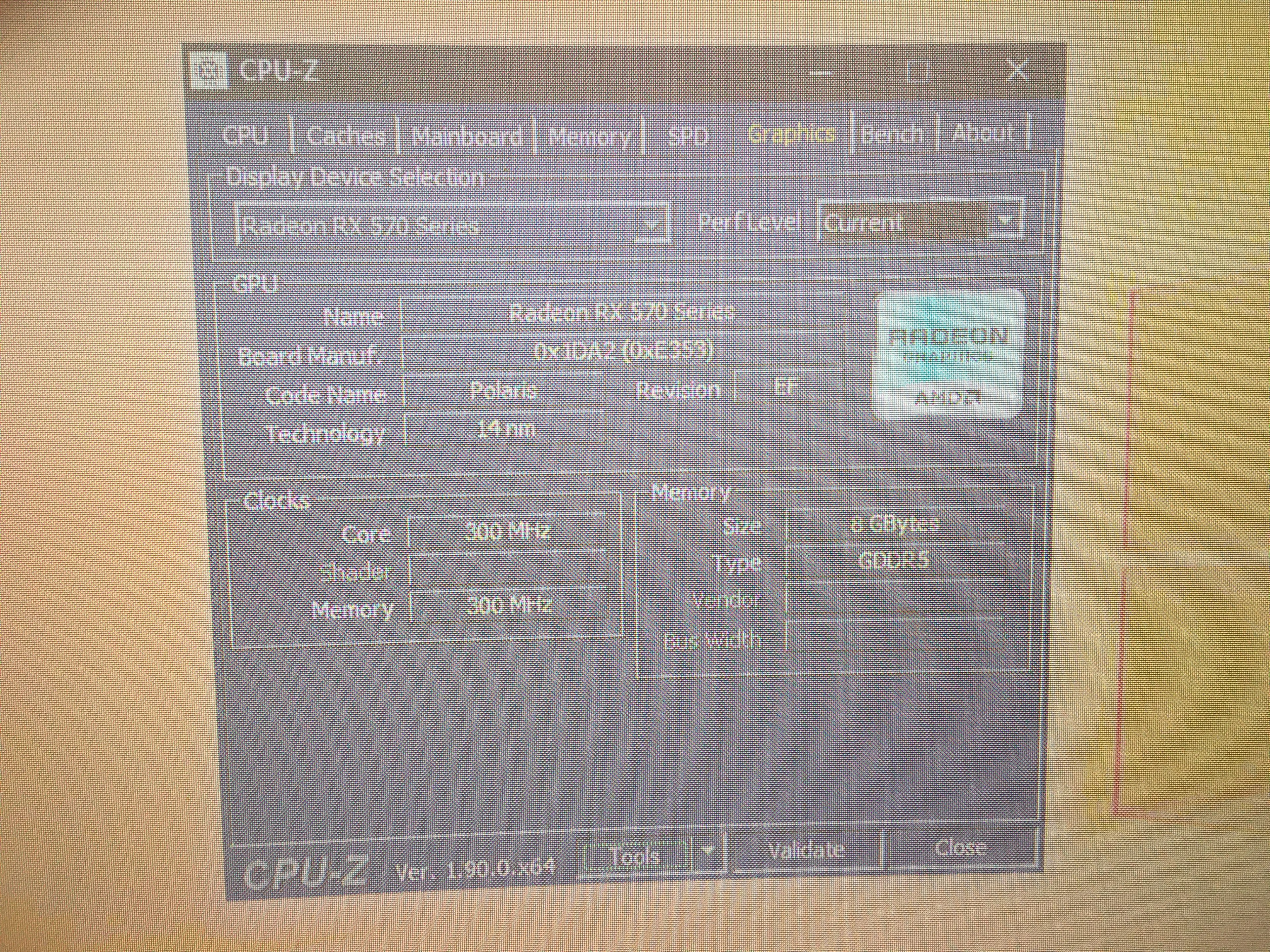

Ist es normal, dass die Karte nur mit 300mhz läuft?

Mit defektem vram gibt es Bildfehler, das Bild hier sieht aber abgesehen von den invertierten Farben einwandfrei aus.
Liegt der Moiré Effekt am Foto oder sieht das in Echt auch so aus?
