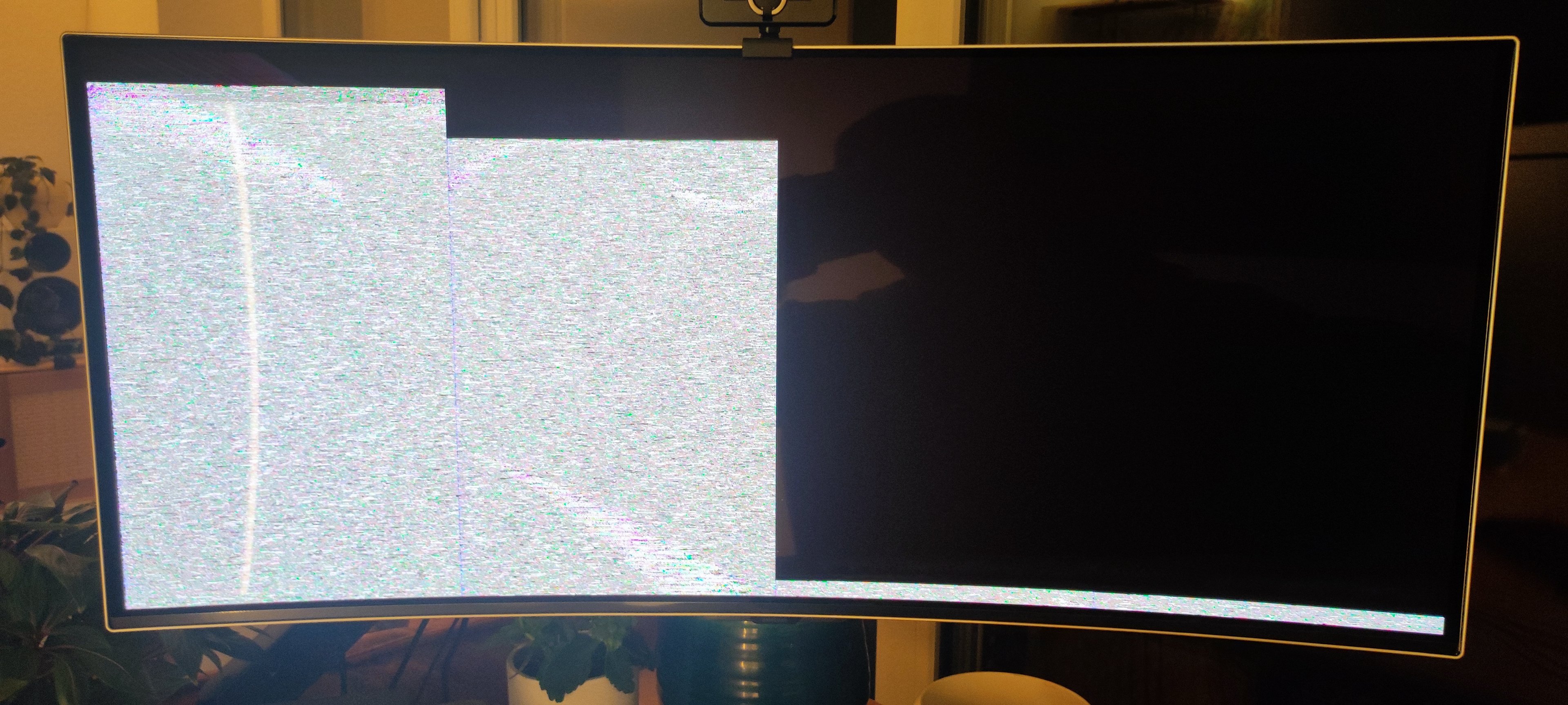

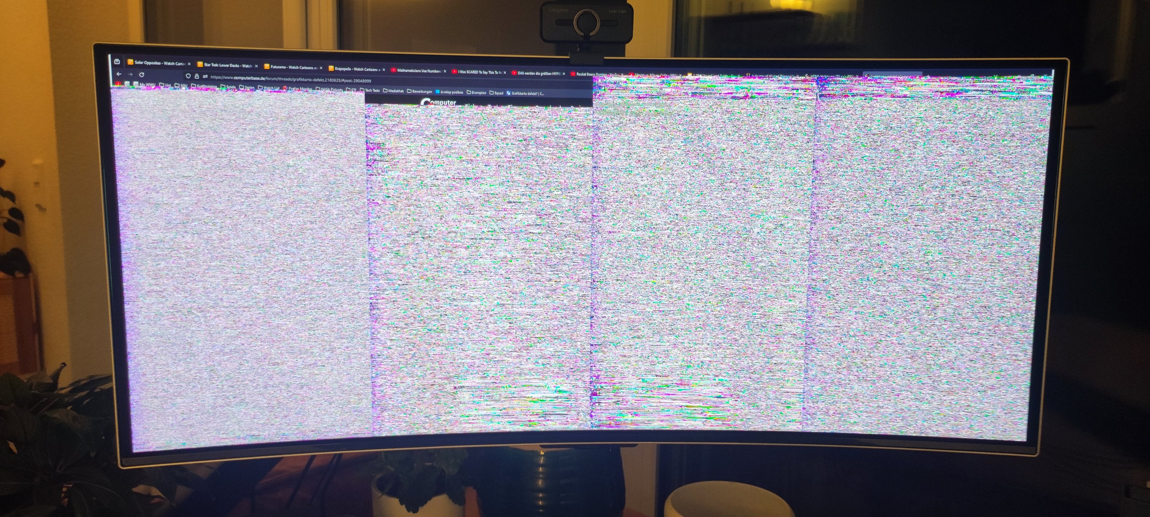

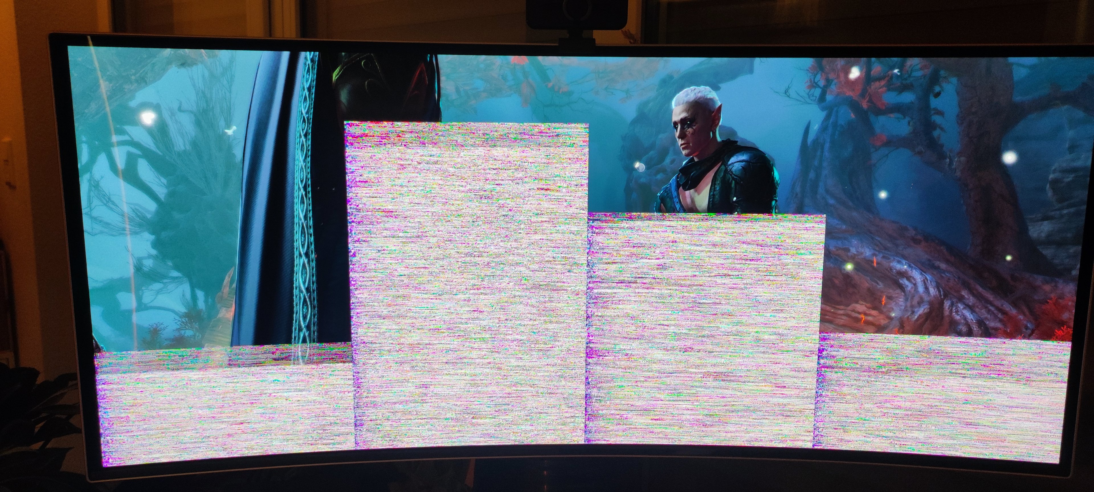

Ich habe den starken Verdacht das meine Grafikkarte defekt ist, bin mir aber nicht ganz sicher. Ich habe vor einer Woche hier bereits einen Post erstellt, bei dem ich geschrieben hatte, dass die HDMI-Verbindung zwischen GraKa und TV in zufälligen Zeitabständen immer mal wieder abreist (Signal verloren, TV zeigt schwarzes Bild und der TV wird auch nicht mehr als zweiter Bildschirm in Windows erkannt).
Nun gab es jedoch vor einer Woche eine Neuerung. Und zwar ist auch das Bild am normalen Monitor (DisplayPort) betroffen und zwar egal, welchen DP-Ausgang an der Grafikkarte ich nutze. Das Problem war, dass das Signal über Displayport auch zum normalen Monitor einfach weg war, während ich Baldurs Gate gespielt habe. Ich habe dann das DP-Kabel von der GraKa getrennt (weil den Monitor aus-/einschalten nichts gebracht hat) und den DP-Anschluss an der GraKa gewechselt. Dann ging es wieder für ein paar Minuten gut. Kurz daraufhin habe ich aber diesen Videouput bekommen.
Nachdem ich das Bild gesehen hab, das auf dem Screenshot ist, habe ich zunächst den Monitpr aus- und angemacht. Hat nichts geändert. Dann habe ich wieder das DP-Kabel von der GraKa gezogen und wieder rein gemacht. Seit dem geht es wieder alles normal. Das kaputte Bild hab ich vor einer Woche gesehen. Ich erinnere mich nun aber daran, dass ich das auch schon vor ca drei Monaten ein paar Mal so ein kaputtes Bild gesehen habe. Da hat auch nur Kabel ziehen und neu reinstecken geholfen.
Ist meine Vermutung richtig, dass ein Defekt der GraKa wahrscheinlich ist? Die Karte hat noch Garantie (KFA2) und der Support von notebooksbilliger sagt, ich soll sie einschicken, was aber mindestens 3 Wochen dauern wird. Ich werde da wohl in den sauren Apfel beißen müssen und sie einschicken, oder?
Vielen Dank!

Also sofern das BG3 ist, was ich vermute. Das hatte ich auch nach einem Update mal. Gleicher Gedanke, war dann aber weg und ist seitdem nicht mehr aufgetreten. Sonst läuft meine 1a. Von daher gehe ich von einem Bug aus. Sah bei mir nicht ganz aus, aber auch total zerstörtes Bild.

Ja, es klingt nach einem Hardwaredefekt.

Ja, das ist Baldurs Gate, stimmt. Aber die HDMI-Bildabrisse habe ich egal, was ich mache. Und die Abrisse bzw. das kaputte Bild, ist auf dem Foto in Baldurs Gate, aber ich denke nicht, dass es auch vor etwa 3 Monaten bei Baldurs Gate war... Aus der Erinnerung aber schwer zu beurteilen.

ok, unterm normalen Desktop sieht das böse aus. Dann sehe ich das auch so defekt. Im Desktop war / ist das bei mir nie.

1) Für das Problem mit der DP-Verbinung zwischen 4080 und dem Samsung OLED G8 (auf das sich vor allem dieser Post hier bezieht, aber nicht der ursprüngliche Post) habe ich nicht wirklich eine Antwort. Ich kann nicht ausschließen, dass der Samsung OLED G8 eine Macke hat oder der DP-Stecker am Monitor nicht richtig eingesteckt war. Keine Ahnung.
2) Die sehr häufigen Abrisse zwischen 4080 und dem TV (LG 55C8) via HDMI waren fast mit 100% Wahrscheinlichkeit nicht auf einen GraKa defekt zurückzuführen, sondern falsche Display-Output-Einstellungen im Nvidia Treiber. Ich habe die zwar nicht bewusst geändert, aber vllt haben die sich mit einem Update von Windows, NVidia-Treiber oder BIOS von alleine "resettet" oder so. (Mit dem alten PC vor einem halben Jahr lief alles gut)
Nachdem ich die GraKa als Garantiefall eingeschickt hatte, habe ich den TV wieder über HDMI mit PC verbunden (über die CPU bzw. MB). Aber auch hier hatte ich die Verbindungsabrisse. Also konnte es nicht an der GraKa liegen. Habe dann ein neues HDMI Glasfaserkabel gekauft, aber mit dem hatte ich auch die gleichen Verbindungsprobleme. Durch Tests mit Kabeln, unterschiedlichen Buchsen am TV und googlen, bin ich dann darauf gestoßen, dass mein LG 55C8 nur HDMI 2.0 (a oder b) hat. Mit HDMI 2.0 ist aber nicht 4K & 60Hz & HRD & 10bit Farbtiefe & 4:4:4/4:2:2 möglich. Die Bandbreite gibt das einfach nicht her.
Ich habe dann im Treiber gewechselt auf 4K & 60Hz & HRD & YCbCr 4:2:0 (braucht weniger Bandbreite) und seitdem ist die HDMI-Verbindung zum TV stabil. Davon abgesehen hatte ich auch seit dem Einschicken der GraKa vor 2.5 Wochen keine Probleme mit der DP-Verbinung (von CPU/MB) zum Samsung OLED G8. Allerdings habe ich in der Zeit den PC auch vllt nur insgesamt 6-7h genutzt (Youtube eben), weil ich ohne 4080 nicht zocken kann. Was Ursache des "kaputten Bildes" (siehe Screenshot) ist, weiß ich also trotzdem nicht...
