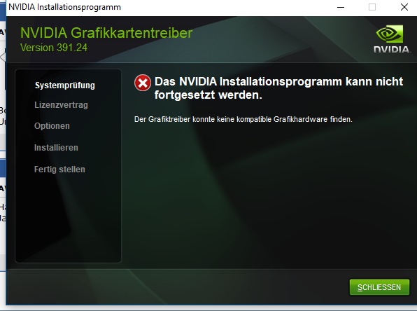

Grafikkarte Einbauen
Monitor an die Grafikkarte angeschlossen?
Hast du noch z.B ein AMD Treiber drauf? Am besten Grafikkartentreiber mit ddu entfernen. Eventuell Karte vorher ausbauen und dann ddu drüber laufen lassen.
Hallo
hier die meldung
windows 10 64 bit version 1709
Mainboardt MSI A68HM-P33 V2 (7895-001R)
Grafikeinheit ist im Prozessor intergriert
bolli2
Du musst den Monitor an die neue Grafikkarte anschließen... sonst wird das nichts.
Hallo Mojo 1987
hab doch am PC gehabt beim hochfahren
kein Bild
Bolli2
wenn kein Bild von der Grafikkarte beim hochfahren kommt, wenn der Monitor an der Grafikkarte angeschlossen ist, dann steckt die Karte entweder nicht richtig drin, oder sie ist defekt, oder sie wird aus irgend einem Grund nicht richtig vom PC erkannt.
also Karte noch mal ausbauen und wieder einbauen und gucken, das sie richtig im Slot steckt.
ansonsten könnte man auch mal ein BIOS/CMOS Reset machen und gucken ob sie da erkannt wird.
wäre aber auch gut möglich, das die Karte defekt ist

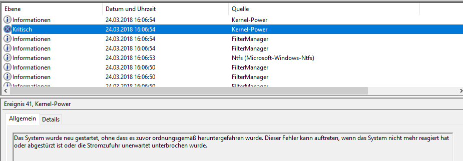

hallo iamunknown
wie ich schon schrieb die Probleme kamen alle mit dem
Update Herbst 2017 hatte den PC schon in der Werkstatt
ALLES ausgiebig getestet
CPU an einem andere Mainboardt getestet WIEDER mit Kritischen Kernel Power Problem
Mainboardt getestet mit anderem CPU WIEDER mit Kritischen Kernel Power Problem
mit neuer Festplatte getestet WIEDER mit Kritischen Kernel Power Problem
RAMS getestet WIEDER mit Kritischen Kernel Power Problem
Neues Netzteil WIEDER mit Kritischen Kernel Power Problem
Orginal Mainboardt Gigabyte F2A88XM-HD3 beim Kauf
jetzt verbaut MSI A68HM-P33V2 mit neuem Netzteil
ich vermute Windows 10 ist schuld
heute wieder einen Eintrag aber Rechner bis jetzt Stabil
ist NICHT runtergefahren Ich war da zwar gerade nicht am PC aber
wenn er Runtergefahren wäre hätte ich mich neu bei Windows anmelden müssen
das war aber nicht der Fall
Programm was ich geöffnet hatte war auch offen
keine garantie mehr seit 4 wochen
wie verhext
