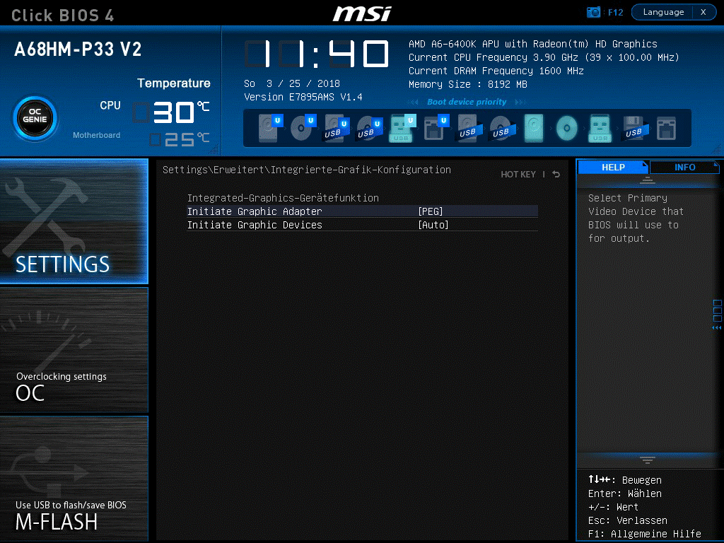

Dann geh ins BIOS wenn der Monitor am Mainboard angesteckt ist und stell die Grafikausgabe auf PEG um.
Vermutlich ist die eingestellt das se immer die interne Grafik nehmen soll. Beides gleichzeitig geht nicht und die angesteckte Grafikkarte ist dann Tod.

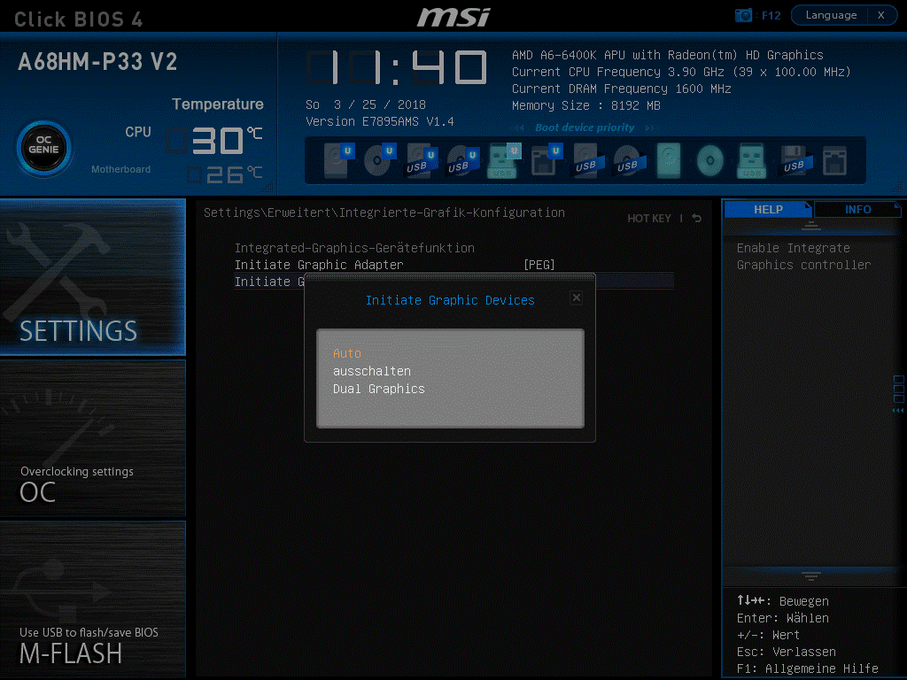

Hallo Mojo1978
alles korekt eingestellt
