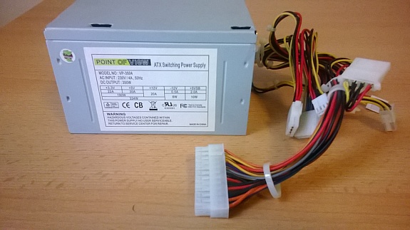

Hallo, ich habe vor meine Grafikkarte gegen eine bessere zu tauschen.
Habe im Moment die GTX 550Ti Zotac und würde sie gegen R7-260X Sapphire tauschen.
Nun zur Frage, muss ich mein Netzteil wechseln ( habe ein 350Watt NT) ?

Willkommen im Forum.
Die Marke bzw, Modell vom Netzteil wäre wichtig. (Vorallem wie viel Ampere bei den 12 Volt bereit stehen)
Bild is ausm Internet, hab aber genau das NT
Wenn die 550 GTX ( 115 Watt ) gelaufen ist,
wird die 260 X ( 114 Watt ) auch laufen ,
aber viel besser wird's nicht werden die 260 X ist nicht viel schneller als die 550 GTX vielleicht 15-20 % wenns gut lauft.
Das merkst du kaum .
tomtom 333 schrieb:
das Thermaltake ist zwar nicht super , aber gut genug .
