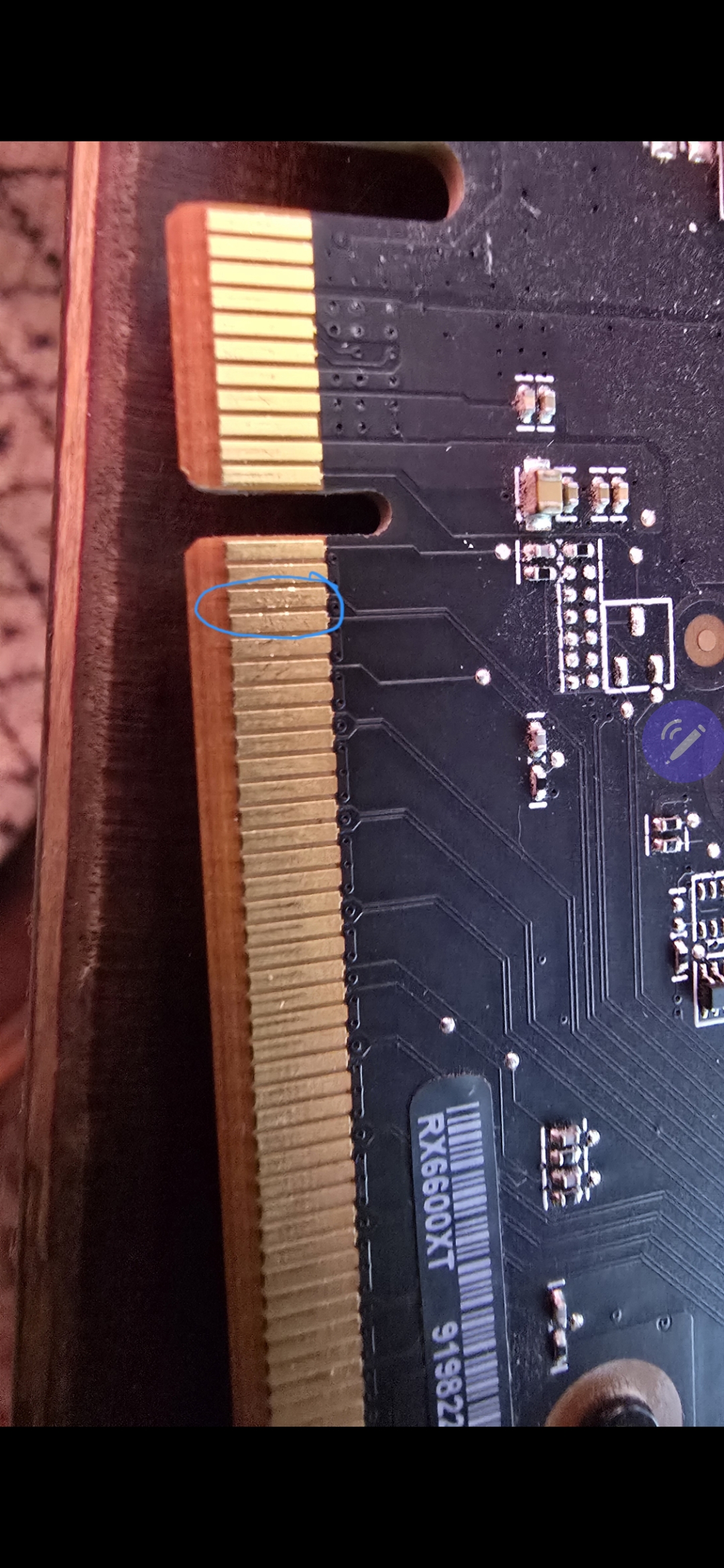

Hi, meine rx 6600xt gibt seit länger Zeit kein bild mehr aus. Ich komme nicht mal mehr ins bios und nur die weiße vga led am mainboard leuchtet. Desweitern habe ich bereits begonnen die Grafikkarte mit einem ohm Meter durchzumessen und habe dabei festgestellt dass die beiden markieren pins 0 ohm haben obwohl sie eigentlich im Megaohm Bereich sein sollten. Gibt es eine Möglichkeit den pci connector zu tauschen
Das sind meiner Meinung nach nur starke Abnutzungsspuren. Ich befürchte eher das was anderes auf der Karte kaputt gegangen ist und du deswegen 0 Ohm bekommst.
Und ich glaube das es nicht möglich ist sowas auszutauschen.

n Kurzer in der GPU ist natürlich schlecht.
ich glaube nicht, dass du das PCB da absägen und ersetzen kannst, zumal Du nicht weißt, wo der Durchgang besteht... (kannst ja mal dem Verlauf der Leiterbahnen folgen und gucken, ob da irgendwas zu sehen ist)
Und was könnte das theoretisch sein abgesehen von diesen pins?
Schauen soweit ok aus uns kann dort keine Schäden erkennen. Angenommen die pci pins sind es nicht was kann es theoretisch dann noch sein ?

Allein die Tatsache mit den 0 Ohm an den Pins lässt darauf schließen das ein Bauteil durchgegangen ist. Vielleicht nur ein kleiner Widerstand, mit viel Pech gar der Speicher oder die GPU. Mit dem nötigen Fachwissen, Werkzeug und Ersatzteilen sicherlich reparierbar. Aber für den Laien oder Halbfachmann nicht zu machen.
