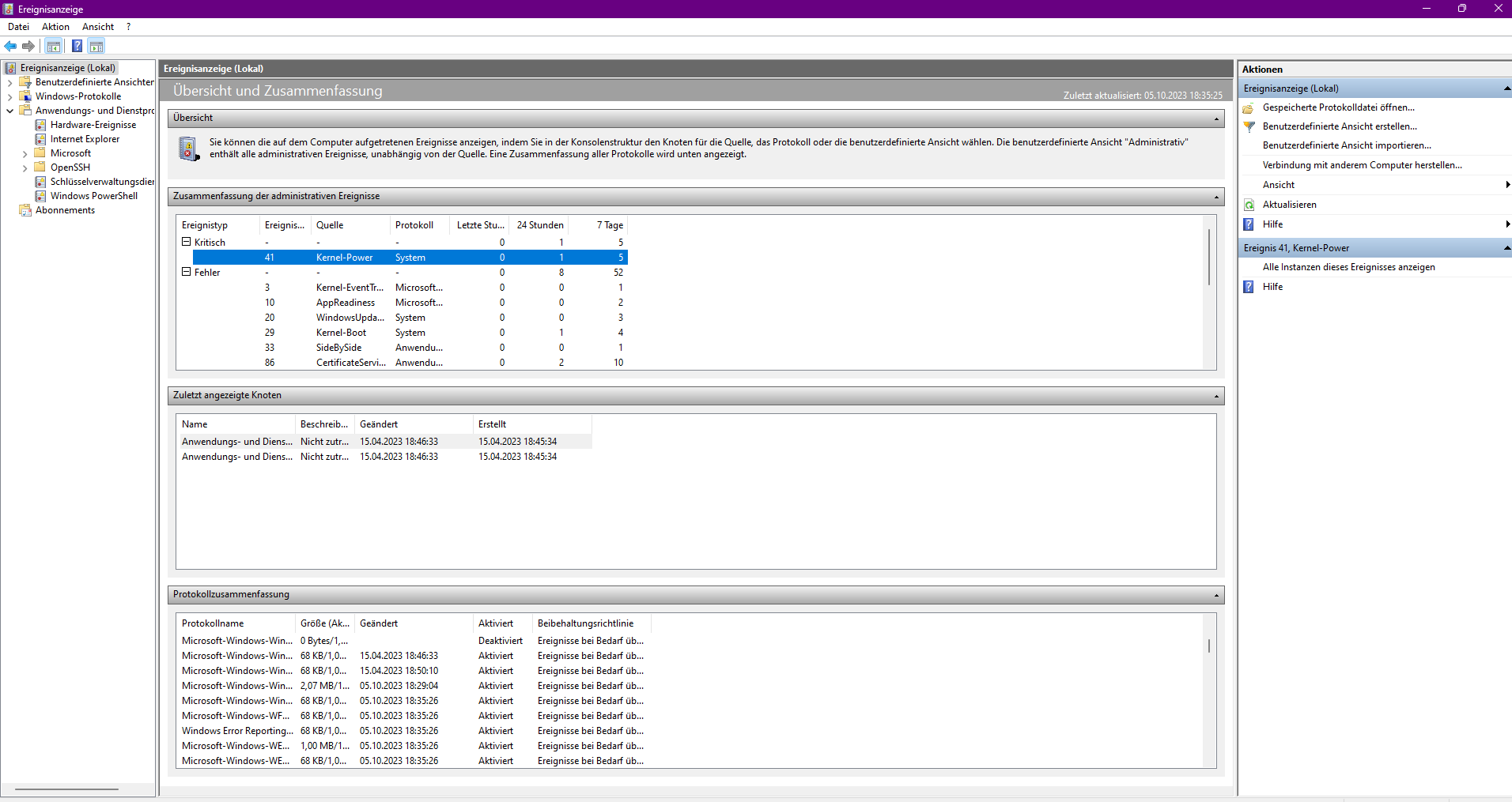

In der Ereignisanzeige probiert den Fehler auszulesen (trat Dienstag auf). Aber sehe dort nichts vom Dienstag.

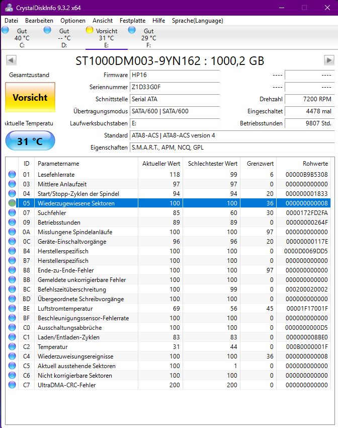

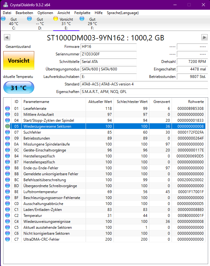

Ich habe die HDD Platte mal für einen Start komplett abgeklemmt und hatte keine Probleme mit "Einfrierern". Jetzt ist die Platte wieder dran, und ich habe komischerweise ebenfalls keine Probleme. Manchmal läuft für einen PC Start alles gut, beim nächsten hängt es wieder ohne Ende.

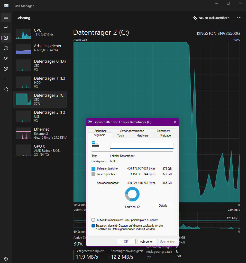

Es Zeigt sich aber, dass in diesen Momenten die Auslastung der SSD auf der Windows und einige Standard Programme wie der Chrome und Games Launcher laufen auf 100% springt.
Mit Chrystal Disk Info habe ich mir die Platte mal angesehen und ich sehe, dass die HDD auf der Games und Fotos + Videos liegen bei den wiederzugewiesenen Sektoren als Rohwert eine 8 habe. Ich verstehe noch nicht so ganz was das bedeutet. Es gab 8 fehlgeschlagene Versuche etwas zu überschreiben?

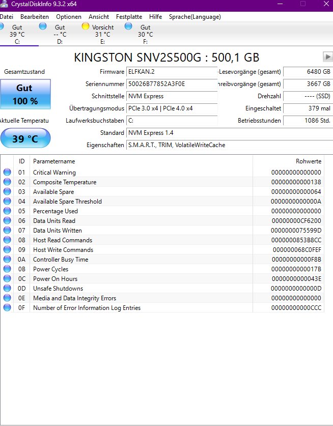

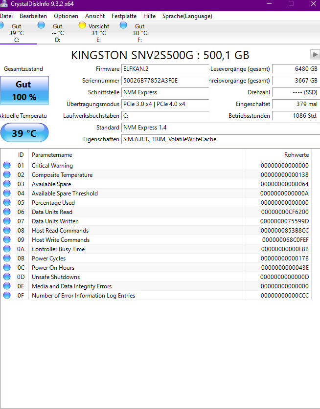

Für Platte C sehe ich keine Probleme.
Liegt es wirklich einfach daran, dass die SSD auf der Windows läuft zu voll ist?
